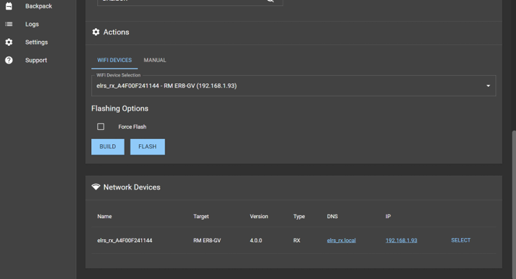

Tak jak to funguje jemu..to mne nefunguje. Jakmile se objeví ve WiFi , ELRS z přijíamče (po těch 60s) tak se mi okamžitě odpojí noťas z wifi sítě co mám doma.
Už jsem to sem dával...flashnout to dokážu, ale ne přez stránku ELRS, ale přez ten konfigurátor..kdy nejdřív vygeneruju build...pak v klidu počkám,něco se někde na pozadí děje....a najednou mám dole na stránce konfigurátoru tohle... (viz ta spodní řádka)...a pak jde udělat flash přijímače.
Re: ExpressLRS
No právě že v tom konfigurátoru dáváš (u WiFi metody) pouze BUILD (nikoliv FLASH), udělá ti to .bin soubor. Takto si připravíš ty binárky pro všechny své přijímače a moduly (vhodně si je pojmenuješ).graup15 píše: pon 16.02.2026 11:58 Tak jak to funguje jemu..to mne nefunguje. Jakmile se objeví ve WiFi , ELRS z přijíamče (po těch 60s) tak se mi okamžitě odpojí noťas z wifi sítě co mám doma.
Pak následuje zapnutí přijímače (bez spárování s vysílačem, tedy jen samotný přijímač). Přijímač začne po 60 vteřinách vysílat WiFi, ty odpojíš ve svém NB svou internetovou síť a připojíš se k té WiFi vysílané tím přijímačem (bude se jmenovat elrs_receiver nebo tak nějak).
A pak se ti sám otevře prohlížeč s adresou 10.0.0.1 (pokud ne, tak to udělej sám) a tam už je webová stránka toho přijímače, kde je tlačítko UPDATE a tam předhodíš ten příslušný .bin soubor a ono se to flashne.
