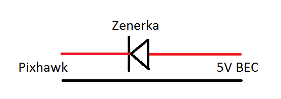

OK2BUH píše:Dáš do série pojistku a když začne Zenerova dioda zenerovat tak pojistka udělá lup a nic se nestane. :)
Zenerka do série? Takže schéma bude vypadat takto?:
Bez názvu.png (3.4 KiB) Zobrazeno 838 x
Protože mi přijde že podle obrázku co mají na wiki zenerku připojují paralelně mezi + a -...

Přečti si to ještě jednou: "Dáš do série pojistku..." Zenerku dáš, samozřejmě, paralelně.

JosefSvejk píše:Přečti si to ještě jednou: "Dáš do série pojistku..." Zenerku dáš, samozřejmě, paralelně.
Tak to se omlouvám, ale tomuhle teda vůbec nerozumím... Mohl by mi to někdo polopatě vysvětlit?
Naposledy upravil(a) Ancistrus01 dne úte 09.02.2016 16:41, celkem upraveno 1 x.
JosefSvejk
Příspěvky: 6483
Re: Pixhawk / HKPilot32 / RTFHawk
#806 Příspěvek od JosefSvejk »
Ancistrus01 píše:Tak to se omlouvám, ale tomuhle teda vůbec nerozumím... Mohl by mi to někdo polo patě vysvětlit?
Jako na půl paty? :wink:
Zenerova dioda úplně laicky: Do určitého napětí na svých svorkách (zenerovo napětí) se chová jako běžná dioda. Když dosáhne toto zenerovo napětí, stane se z ní drát = vede v obou směrech. Pokud ji dáš paralelně se stejnosměrným zdrojem tak, aby ho nezkratovala (anoda na mínus a katoda na plus), při napětí nižším než zenerovo se nebude nic dít. Po překročení stanovené meze (vznikne přepětí) a dosažení zenerova napětí dioda zdroj vlastně vyzkratuje a přepálí se pojistka, která je před zenerkou.

Ale o jaké pojistce se bavíme? Pojistce v BECu? Nebo pojistce uvnitř Pixhawku?
OK2BUH
Příspěvky: 3515
Bydliště: Olomouc, ČR
#809 Příspěvek od OK2BUH »
Pojistku si tam dáš. Třeba trubičkovou skleněnou a dáš ji do smršťovačky. Hodnota třeba 0,5A.
