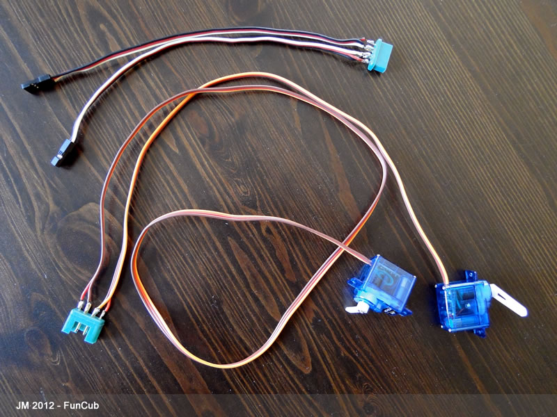

K těm sevokonektorům a pájení - myšleno pájení prodlužek servo kabelů k MPX konektoru = řešil jsem to tak na Funray, je tam ten jejich konektro a pájí se křídélka + klapky. Tenkrát mmi to dělal známy. Tohle je myslím maximum, k čemuž pájku využiji.. :D

petr1990 píše:Tak nakonec rozhodnuto, pro začátek určitě trafo pájka a to ETP 5, píšou česká výroba, tak je rád podpořím.
Jestli dobře vidím, tak je to udělané špatně. Přes ten pájený spoj na MPX musí být přetažená smršťovačka, nebo celé spoje zalité tavkou. Zkrátka licna se musí ohýbat jinde než hned u toho pájeného spoje. Jinak se to brzo ulomí.

Užívám i obyč. bužírku s těsným vnitřním průměrem. Kousky cca 15 mm navléknu na lanka před pájením.
Po úhledném a kvalitním připájení (ne velké hrče cínu) po zatuhnutí cínové pájky na ještě teplý spoj přesunu
(přetáhnu nadoraz) plochými kleštičkami, zlehka nasazených těsně za odvrácený kousek bužírky na lanku.
To zalití tavkou je nejspíš trotenfest opatření, bránící pohybu-ohybům v místě pájení a těsně za ním.
