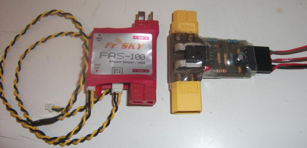

tak je doma ... ;-)
vpravo je ten muj analogovy ... :-)
Akorat zkousky zahajim vymenou tech T-Deans za neco rozumnejsiho, tedy neco co nikde nemam za neco co mam vsude.... :-(
