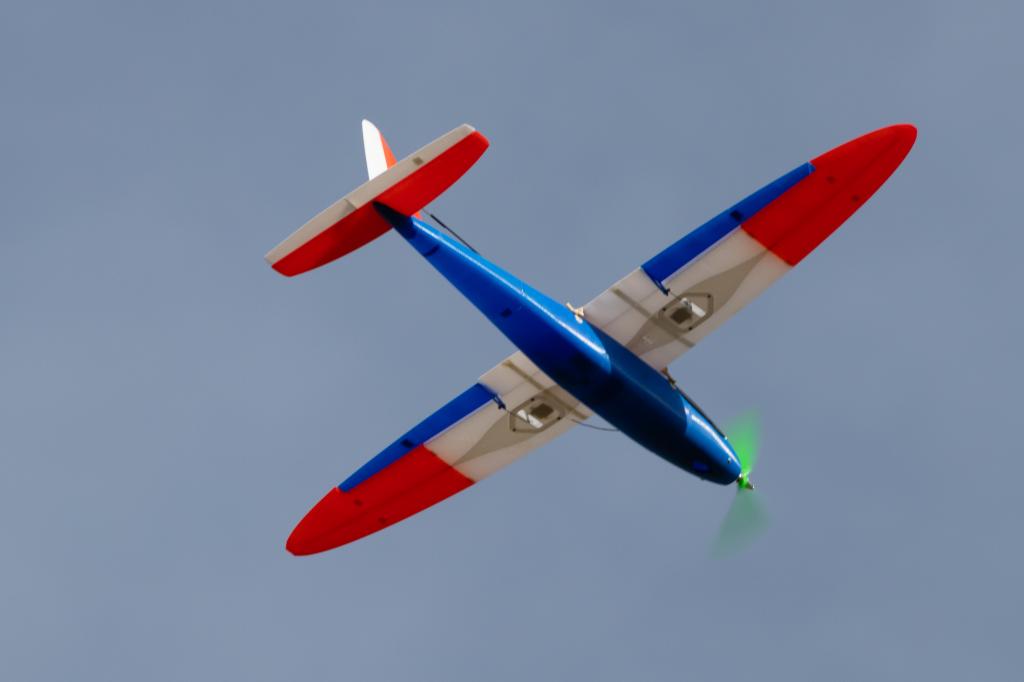

Tady je ještě slíbená letovka Eclipson model Y, je tam i dobře vidět řešení křídla...

Pěkné, ale nevím proč mě napadlo hlavně to, že "čím víc barev, tím víc adidas". :-)

jio píše:Pěkné, ale nevím proč mě napadlo hlavně to, že "čím víc barev, tím víc adidas". :-)
No nevím co se ti nezdá - klasická trikolóra... Vrtuli neřeším, ta je co dům dal, kdybych vybíral, tak dám samozřejmě nějakou decentní :-)
Třeba v reálně doloženém "maketovém" zbarvení, co mám na P-51D je ještě o barvu více.

Já nepsal, že se mi na tom něco nezdá. Já psal jen co mi to připomíná. Že tam je trikolóra, jsem si po pravdě ani nevšiml. Dík za doplnění. :-D
Ale proč ne, alespoň je to dobře vidět za každého počasí. No a pro nás hůř vidící, to může být i inspirace. ;-)
