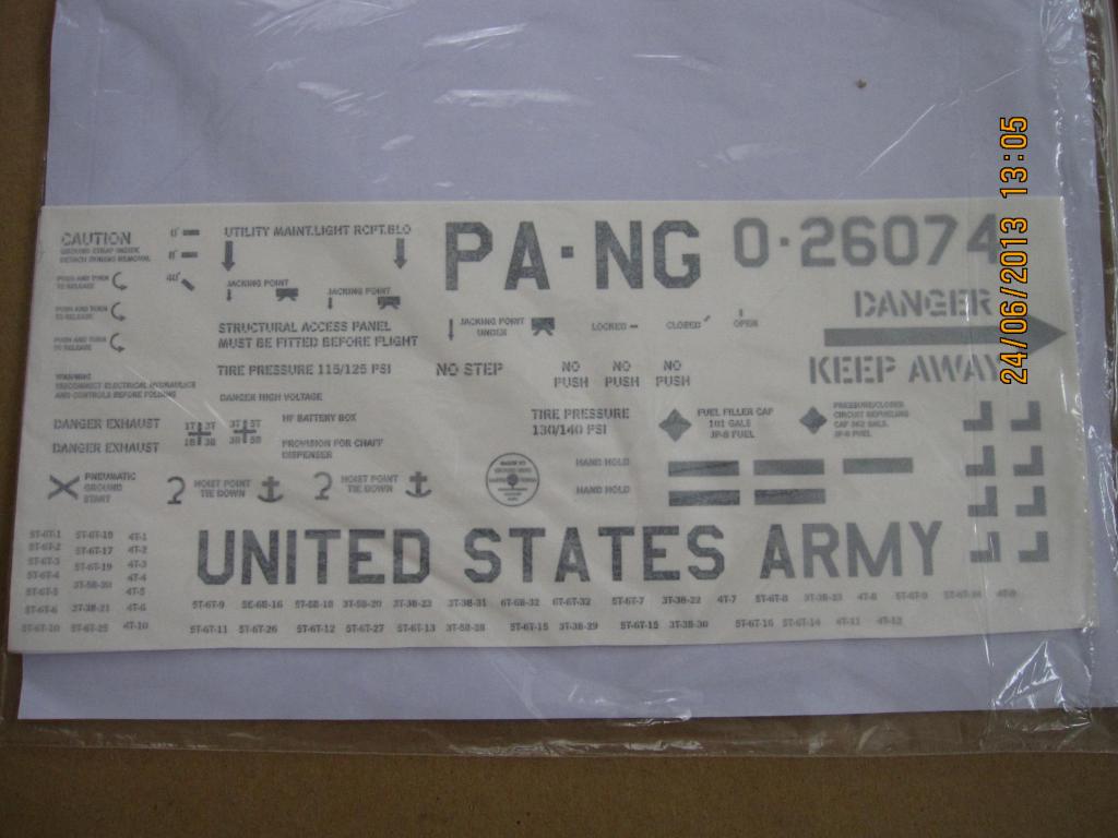

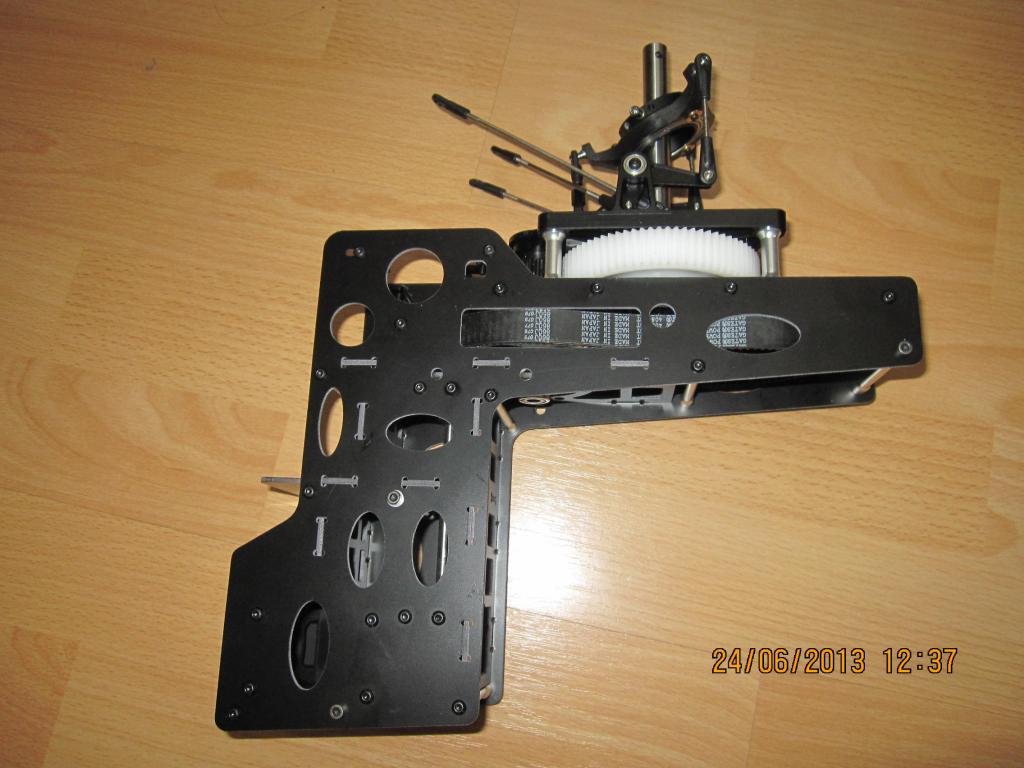

Tak jestrab dorazil. Prvni komentar me zeny byl :
vypadá to jak chcíplá velryba .... jsi si jistý ,že je to vrtulník ???????? :mrgreen: :mrgreen:
Je to opravdu veliky..... jakmile mi zena posle nejake fotky tak se s vami podelim o radost z noveho mazlika.
Tak par fotek:

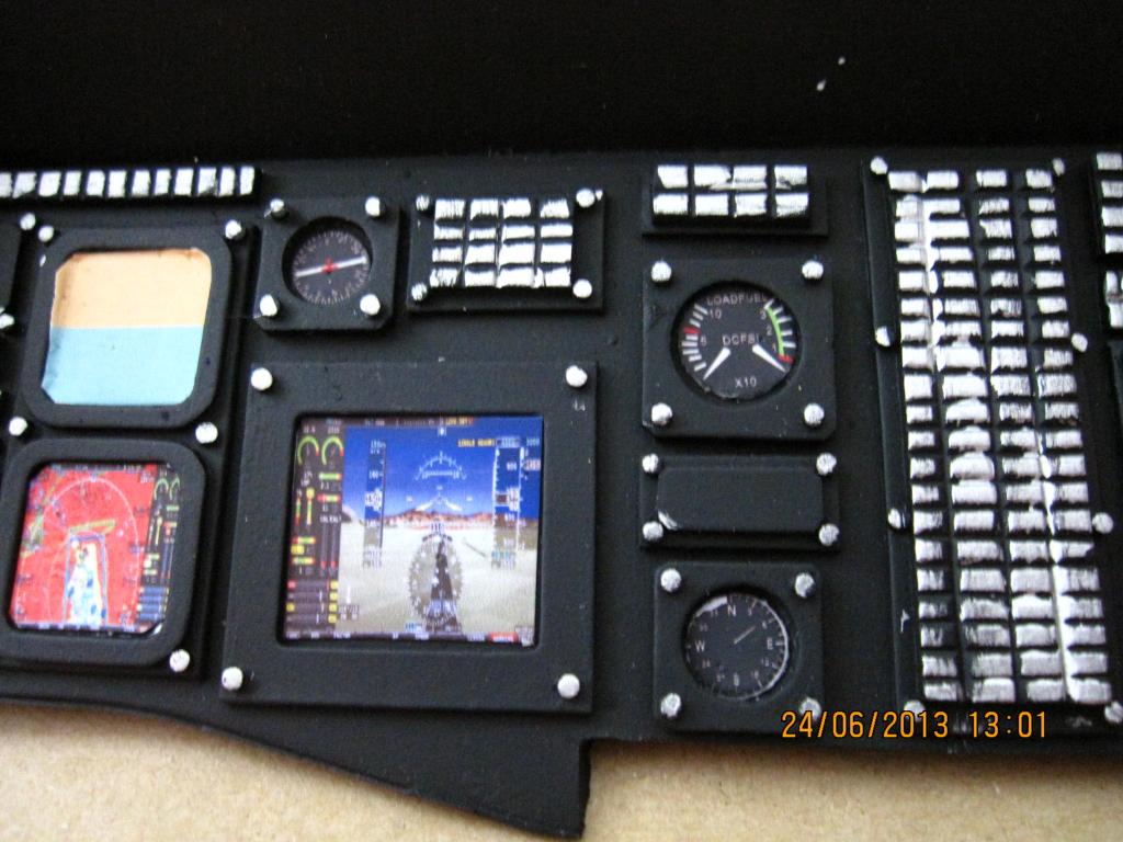

Prisly mi i fotky ze kterych uz jsem tak nadsen nebyl.
Takhle je provedena treba palubni deska, proste Cina nejhrubsiho kalibru :
No nic, polotovar je. Neco pujde prebrousit, premalovat, opravit. To me netrapi.
Co me ale trapi jsou ty priserne "obrazovky". Mate nekdo napad co s tim. Existuje nekde treba ke stazeni nejaky obrazek co by se dal zmensit a vytisknout ? Jak tohle delate ? Je to meritko cca 1/8. Budu rad za kazdy napad. Tedy krome rady kup si funkcni maketove displeje. Do tech jit nehodlam. :wink:
http://www.all-scale.com/home.html
Edit: tady jsem neco nasel. Jsou tak obrazky panelu. Z toho to snad pujde vytisknout.
http://www.all-scale.com/PROD3_ECO.html

Na ty displeje a přístroje zkus prohrabat stránky propagteamu http://www.aerocockpit.com/en/7-eshop/4-instrument-panel-kits.html
Měřítko 1:8 mají.
Jinak držím palce, bude to parádní stroj. :wink:

To byla prvni volba ale nic jsem tam nenasel. Kulate pristroje jeste ano, ale ty velke displeje ani nahodou. Ale jak jsem psal, neco uz jsem nasel. Snad to bude pouzitelne.
Ukazka:
Nejsem maketar. Zatim jsem rad ze jsem se naucil litat s heli tak, ze moc na ruce nepadam. :wink: Tohle bude muj prvni pokusny kralik. Asi nebudu uplne presne resit co a jak je na kterem panelu presne zobrazeno ve skutecnosti. Stejne to nebude soutezni maketa. Jen chci aby to vypadalo "jako" a bylo to hezke. Zacina me to ale docela bavit, objevuji se nove a nove vyzvy jako treba Arduino a rizeni vyskovky automaticky v zavislosti na rychlosti letu. Uz si procitam jak Arduino programovat. Tedy netvrdim ze tomu uz rozumim. :D Prolezam internet a hledam detailni fotky ( kdyby jste neco meli, sem s tim, hlavne rozmisteni tech vsech napisu,popisku, varovani atd. ). Zatim tapu i v tom kde a jak hledat. Treba jednou se ze mne maketar stane a nejaky dalsi projekt uz bude opravdova maketa. Jsem povahou velky detailista, takze predpoklad k tomu docela je. :mrgreen:

A co přizpůsobit tohle: http://www.flying-season.com/scale-cockpit-kit-for-jay-hawk-800-size-p-259.html
Je to sice Jay hawk, ale to by zas tak moc asi nevadilo.
