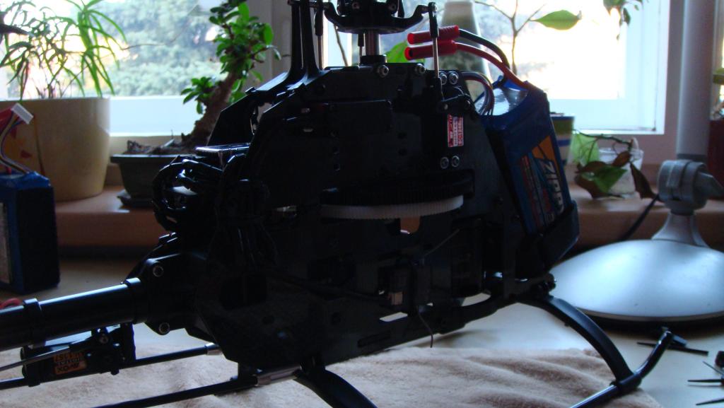

Tak dneska dodělána kompletně mechanika vrtulníku (výměna bočnic, posunut kardanu a prodloužení). Zalétnuto a vše v pohodě. Tak se začne dělat na maketě.

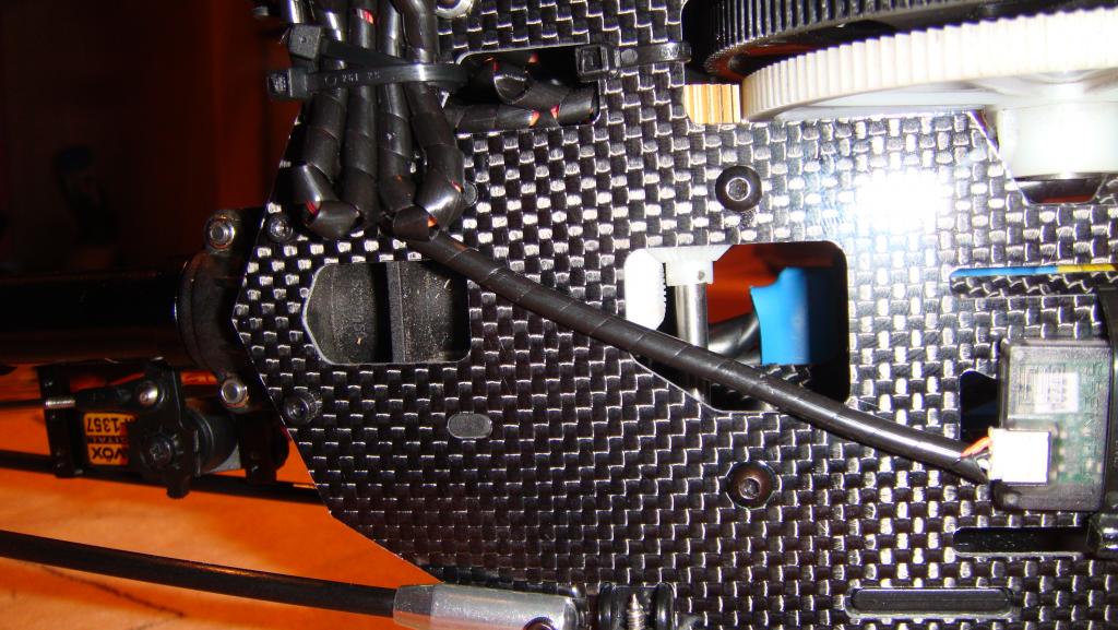

Hezký, hádám že bočnice byly ve stavebnici, neposlal by jsi mi když tak fotku jak je u nich řešený náhon vrtulky?
Re: UH-60 Blackhawk
Ano bočnice byly u modelu. Tady máš ty fotky.
