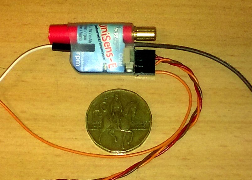

Vypada to zajimave. Nikde jsem ale nenasel jak to zapojit s prijimacem HoTT. Jestli jsem to ale pochopil spravne, tak se to musi zapojit do LinkVaria (i ten konektor by tomu napovidal). Takze to zas tak male (ve spojeni s tim LinkVariem) nebude :(

http://www.sm-modellbau.de/pdf/SM%20Anl ... 0v1.01.pdf
odstavec 9.3
akorat ta nemcina je hrozna rec ... :-(

Nooo, tak to uz vypada lepe :) Dle tech nakresu by to opravdu melo jit zapojit bud primo do prijimace nebo do dalsiho cidla (treba to LinkVario). Za tu cenu by to nemuselo byt vubec spatny. Otazkou zustastava prakticke vyuziti - jak to bude s hlasenim, jak spolehlive to meri, ...
Nechcete si to nekdo koupit do houboletu a udelat report? Nechce se mi to narvat rovnou do Energica a kvuli takovy kravine ho zrusit :)

Houbolet to neunese, neni duvod se toho bat, rekl bych - pujde to rovnou do Mosquita, tam se to proklepne (2 motory po 50-52A), chci to vradit pred rozdvojku napajeni, tocky budu merit jen na jednom, noo... :-)

aaaa je to doma ... tedy mam to v praci, pak Kladno, pak vecer hala a az kolem 21:00 se muzu zacit kochat a zkouset ...
Je to krasne malinke a kompaktni, desticka primknuta k tomu 5,5mm konektoru, to se vejde i do uzkeho trupu nejakeho ostepu (i kdyz ja mista budu mit dost)...

tak na hrubo jsem to ted prubnul, jen jsem to pripojil k prijimaci dle obrazku a ejhle, v menu vysilace jsem nasel dalsi polozku presne dle jejich navodu. Vario ukazuje pod stolem -1m, u stropu +1m a to je zatim tak nejak vsechno, zitra to prodratuju a zkusim Amperiky a Voltiky :-)
