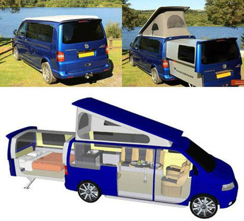

úplně ze všeho se mi nejvíc líbí tohle, jen kdybych našel někoho, kdo by to za přiměřený peníze vyrobil.
https://www.youtube.com/watch?v=ydxhdaC-F0s&t=26s

V podstatě ve stejném duchu chci podobně udělat tu zadní vyšupovací nástavbu, jen to nechci jako i když rozkládací, tak ale komplikovanou a doma na baráku neskladnou krabici, proto jen ta podlážka a na ní stan--šustákovina, pevný bude pouze čelo a tam asi i zvedací okno s bočnicema aby se dalo čumět ven pokud prší.
Jinak pokud se nepletu, tak něco v tomto duchu ovšem na profesionální urovni dělá pokud se na to už nevyprdnul jeden modelář, jen mám pocit, že to dělá jako domky na ty picupy
mám pocit, že něco v tomto duchu
https://www.google.com/search?q=obytn%C ... tvYakwrxTM

domek na pickupa ne. Jednak ho nemám a za 2. myslím, že už je lepší plnohodnotnej malej karavan.
Nebo tohle, jako částečná náhrada toho skvělýho dublebacku. Jen je to už další "bazmek" (i když skvělej) za autem a to se pokaždý nehodí

Bildy píše:domek na pickupa ne. Jednak ho nemám a za 2. myslím, že už je lepší plnohodnotnej malej karavan.
Aby mělo něco smysl a užitek, musí to vzniknout tak, že kuli něčemu uplně jinému co tě baví zjistíš, že by to zpříjemnila a zjednodušila nějaká věc, takhle jsem kdysi pořídil karavan na Ranou, nejdřív jsem tam jezdil na ruzné modelářské dovolené s modeláři pod stan, pak když nám jednou vichřice s dcerou na modelářské dovolené rozebrala stan, začali jsme tam jezdit do penzionu, tam jsem se poznal s padáčkářema, pak tam se mnou párkrát jela za padáčkářskou partou do toho penzionu s dětma i manželka, zalíbilo se jí tam a naběhla na mě že proč už tam nemáme dávno karavan. mraky let jsme tam pak jezdili než odrostla dcerka v podstatě každý víkend , ale nikdy jsem vubec neuvažoval o tom, že bych s tím karavanem někdy jel někam jinam--z toho duvodu jsem k němu při koupi nechtěl ani papíry, bo mi bylo jasný, že jediný kam bych s ním kdy jel by bylo jednou za dva roky zase na technickou.
Pak jsem se zblbnul do elektrokoloběžek, ale jezdit pořád pouze okolo komína se mi nechtělo, tak vznikla obytná zafira, která ale nakonec dojela na to, že jezdím na koloběžky zafirou opět jako dříve na Ranou někam po kempech každý víkend, ale rvát koloběžky pořád na střechu mě zmáhá čím dál víc, tak vzniklo to vivaro, ale žádnou z těch věcí jsem nepořizoval s tím, že koupíme karavan a když ho budeme mít, určitě nás bude bavit s ním někam jezdit, tak to opravdu nefunguje, nejdřív je potřeba někam jezdit a teprve potom zvážit, jestli by to nebylo komfortnější vyřešit nějak jinak, z toho ti pak taky i vyplyne, že ty rozhodně vubec nepotřebuješ mít v autě dvouplotýnkový vařič s troubou, protože nikdy nepojedeš do žádného kempu kuli tomu, aby tam manželka upekla husu, tu jste snědli a jeli zase domu.
