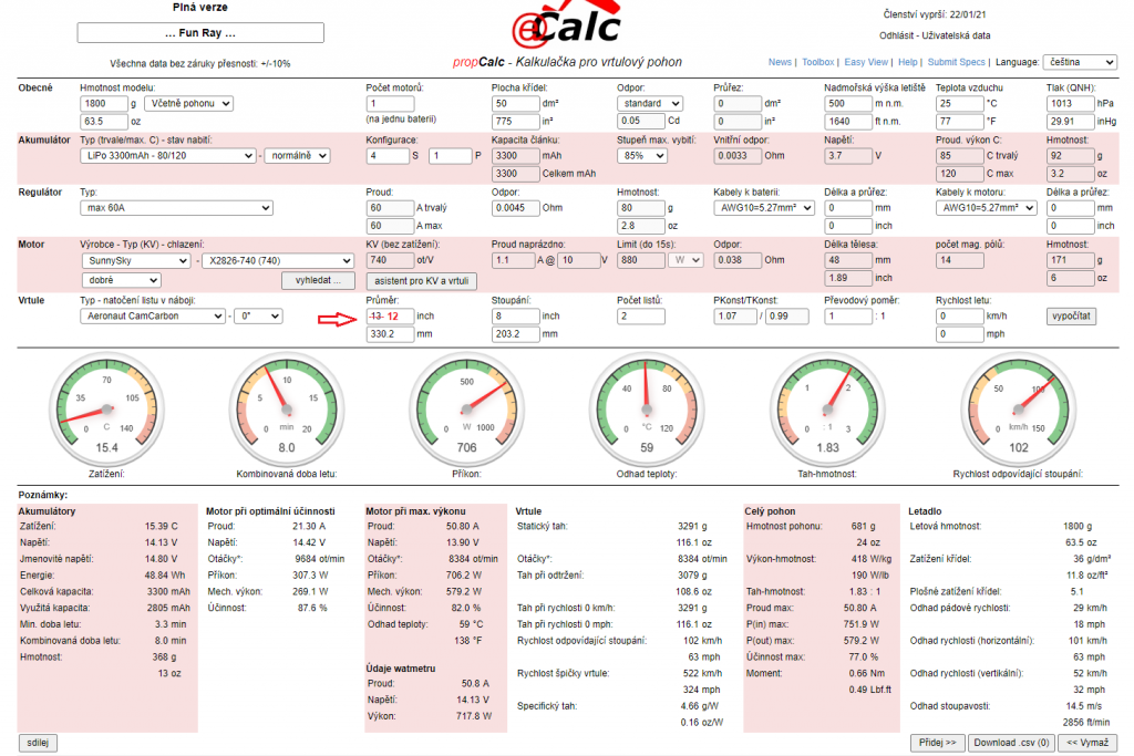

Tiež zvažujem tento model. Mám už skúsenosť od Multiplexu s osadzovaním modelov Soliius, Heron, Easy glider 4. S pohonom je to kvôli atipickému kuželu 54mm vždy trochu problematické. Treba oproti eCalc zhruba ubrať na veľkosti vrt. o jeden palec. Ale nakoniec zmerať a vrt. prispôsobiť.
Ja zvažujem motor Sunnysky X2826-6 740KV na 4S. (GNB 4S 3300 mAh 90C) vrt. 12x6,5 (12x8) ESC 60A a alu. kužeľ. Stúpanie priemerne cca. 15 m/s.
