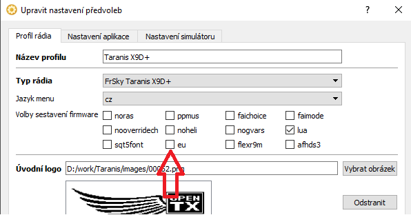

Půjde. Do rádia nahrej OpenTX přes Companion tak, že nezaškrtneš verzi EU. Povolí se tak D8.

Zrovna jsem ten obrázek udělal...
Pro Janek2: Musíš potom ale znovu nahrát do vysílače OpenTX.

Tak se to nedaří. Přeinstaloval jsem to na poslední verzi 2.3.7 a mám tam: Mód - XJT D16 LR12. Víc nic. Zafajfkované jsem v tabulce nechal pouze Lua. Tak jak to ofotil prikrylm.

Janek2 píše:Tak se to nedaří. Přeinstaloval jsem to na poslední verzi 2.3.7 a mám tam: Mód - XJT D16 LR12. Víc nic. Zafajfkované jsem v tabulce nechal pouze Lua. Tak jak to ofotil prikrylm.

Nepřítomnost D8 je podivná a jsem si téměř jistý, že máš v rádiu stále eu verzi. Jestli je to X9D+ nebo Q X7 je jedno. Chování, z pohledu výběru protokolů, je stejné.
Zkontroluj systémové menu 7/7 (tam je verze OpenTX) a tam vyber [firmware options]. Vsadím botky, že v options je volba eu (viz obrázek).

- tato testovaná verze je EU, a nedá se u interního modulu použít D8
- screen-2021-02-21-142000.png (1.13 KiB) Zobrazeno 1211 x
- stránka sys menu s verzí, dole je tlačítko [firmware options]
- screen-2021-02-21-141956.png (762 bajtů) Zobrazeno 1211 x

Tak, že se do něj nahraje OpenTX, které nemá zaškrtnuté EU. Tzn pustit Companion, vybrat vysílačku, do které bude OpenTX potřeba, nezaškrtnout EU, případně zaškrtnout to, co chci, stáhnout a někam na PC uložit. Tento (a ne jiný) OpenTX pak nahrát do rádia. Co vím, tak to jde 3-mi způsoby. 1. Přes Companion do vypnutého rádia, 2. Přes Companion do zapnutého rádia, 3. přes SD kartu (skoro) bez PC.Janek2 píše:Protože nevím jak to udělat jen se samotným vysílačem.

Tak jsem to znovu zkusil podle Janka Urbánka jak to popisuje v "Companion I. díl - instalace a nastavení. Tak jsem to dělal i včera a zase nic.
Samozřejmě jsem si stáhl Open TX 2.3.11 a to jsem tam nahrál při vypnutém rádiu. Já už prostě nevím.
A zafajfkoval jsem jen to Lua. Dělám to podle návodu na dvou počítačích. Na jednom sleduju, jak se to dělá a na druhém to instaluju. Ovšem ta verze D8 zase nic. Tak opravdu už nevím. Taranis QX7 je ACCST.
