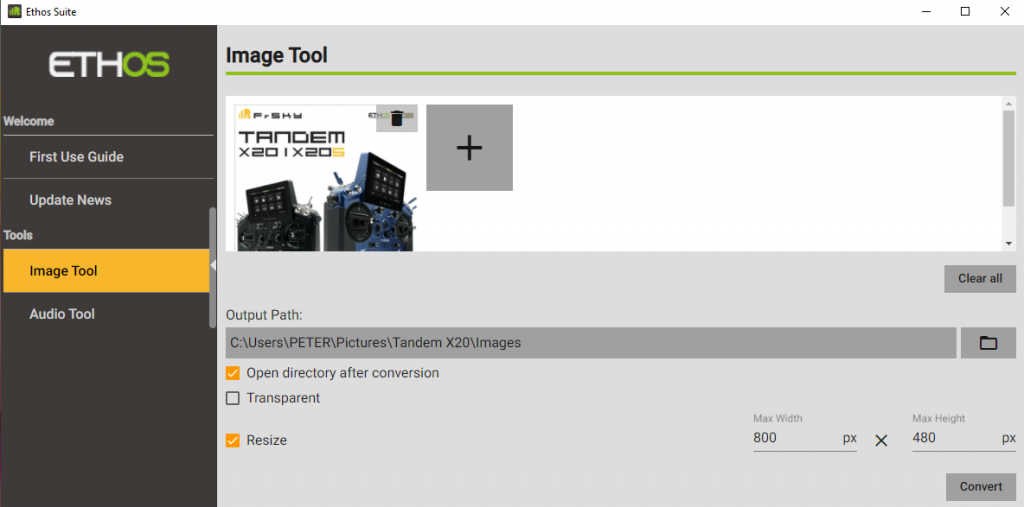

Bitmapový konvertor obrázkov pre ETHOS
https://ethosbmp.hobby4life.nl/
Nieaké obrázky:
https://www.air-rc.com/frsky/splash

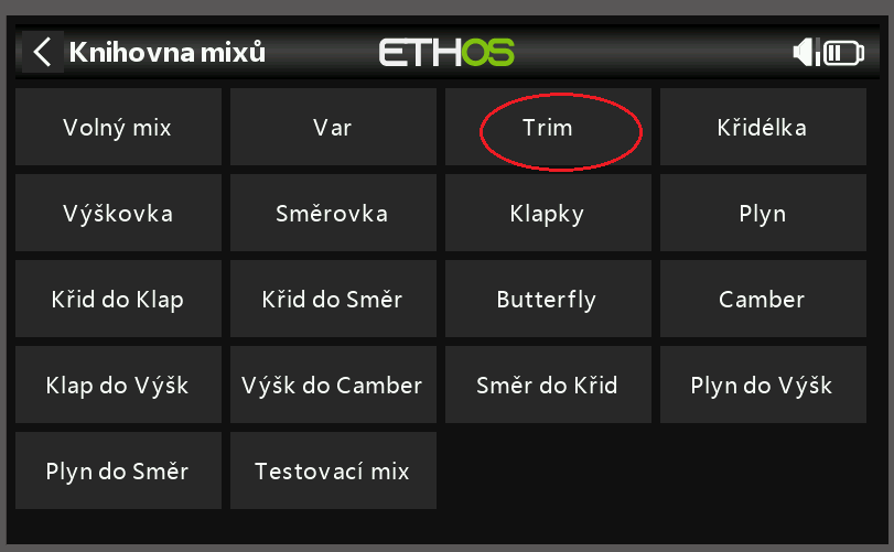

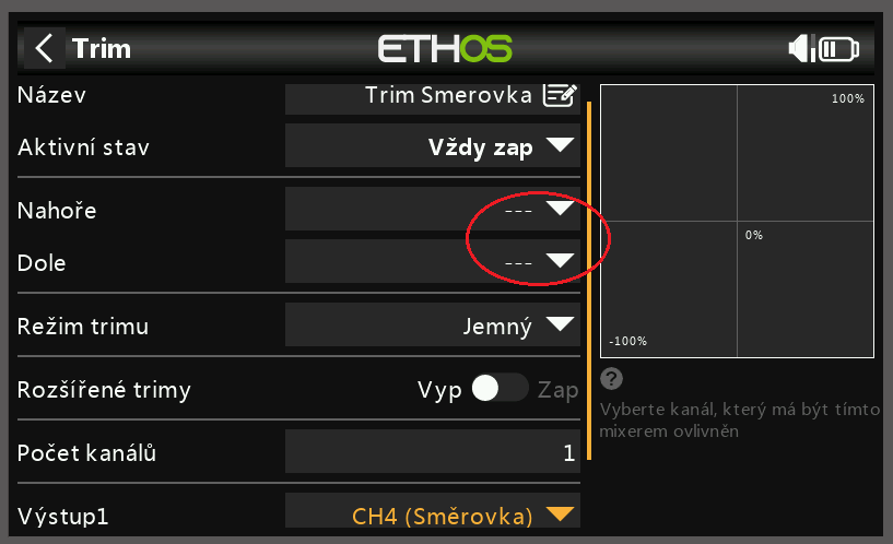

Mix "Trim"
"Ahoj .... zase problém. Udělal jsem to přesně tak jak jsi to popsal a vše se zdálo být v pohodě až do doby , kdy jsem dal přijímač do letadla a potřeboval jsem lehce natrimovat směrovku a ejhle ... trim nereagoval. Ostatní ano. Zkoušel jsem všechno možné nastavení i v přiřazení trimů a podobně a na domovské obrazovce indikátor trimu ukazuje ale servo se ani nehne. To samé ve výstupech ... ani ň. Tak jsem změnil v nastavení modelu "bez směrovky a 1 kanál křdélka" a směrovku přiřadil k nim. Teď už trim na pravé páce křidélek (směrovky) funguje. Ale stále nevím proč to nešlo s nastavením, které radil juraj.jurej. Schválně zkuste dát nový model, pouze se směrovkou, výškovkou a motorem, poté vymazat přednastavený mix Směrovka a vložit volný mix se zdrojem křidélka - aby směrovku ovládala pravá páka vysílače a jestli Vám bude fungovat trim té směrovky na pravé páce. Já jsem na to nepřišel :?: "
Nakoľko si si vytvoril "volný mix" tak ti predradený trim nebude fungovať. Tie fungujú automaticky iba pri prednastavených mixoch, ako napr. Smerovka, Výškovka atd.
Pridaj mix "Trim" (pomenuj si ho) Tam si zvoľ čím ho chceš ovládať a aký výstup chceš trimrovať.
