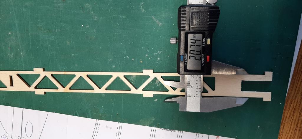

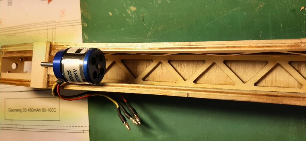

Všetci chvalia, ja som narazil na ďaĺší problém v elektroverzii....
Priemer motora je 22mm a šírka prepážok aj preglejkového dna je 20.5 mm.....
Bolo by treba upraviť stavebnicový trup pre elektroverziu...

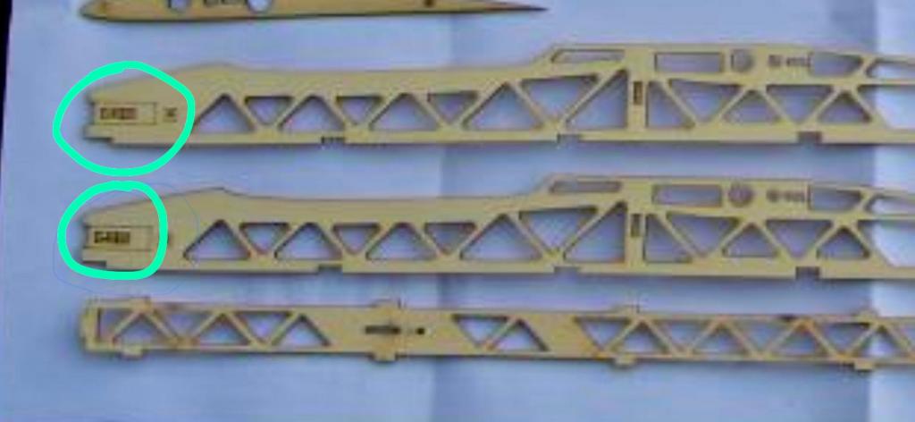

A odstranil jsi části určené na elektro přestavbu? Je to označené na plánu i na bočnicích.

lubo1
Příspěvky: 5094
Bydliště: CA
Re: KIWI - F3RES
#913 Příspěvek od lubo1 »
jakub37 píše:A odstranil jsi části určené na elektro přestavbu? Je to označené na plánu i na bočnicích.
Samozrejme....
.. ale čo mi to je platné, keď ten motor tam pomedzi bočnice nedostanem....
Ide o to, že medzi bočnicami potrebuješ 22mm, aby si tam ten motor dostal..... ja tam mám 20.5 a u druhého trupu 20.7mm
Ja ho tam neako dostanem... ale pri nezlepených bočniciach by sa to upravovalo jednoduchšie...

Nesmíš tak spěchat a trochu si ty kroky rozmyslet. Serva jdou použít různá a na výkrese je to pochopitelné schematicky. Servo přepážka se lepí vždy s namontovanyma servama až při osazování modelu. Ne naopak, to jsem ještě neviděl. To se přece ani nemůžeš trefit na bowdeny!
Motor se namontuje na přepážku a ta se zalepí do trupu. Lépe se pak brousí přechody trupu na kužel, když můžeš nasadit na hřídel, než jen tak přikládat baj oko...
Motor tam jde dát vsak i teď. Bočnice musiš jednoduše trochu roztáhnout. Ten milimetr v místě kabiny jistě rozevřeš.

Lepiť prepážku s motorom ????? ...no ešte som to nevidel... ale aspoň tá informácia pomôže ďaľším ľuďom ... Bolo by dobré upozorniť na to na výkrese...
