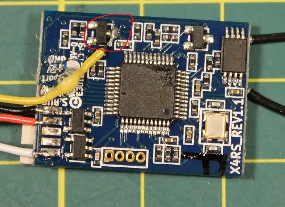

Chcel som mat istotu ze to takto pojde ale hlavne ze neznicim dosku alebo nieco ine,lebo frsky prijimac ma invertovany vystup ale bluetooth modul nie takze to ide do skratu ale ak to ty takto mas (frsky prijimac + bluetooth) tak to asi nevadi
Re: Cleanflight - firmware pro naze32, CC3D, CJMCU, sparky a
Invertovani uartu ale nema nic spolecneho s elektrickym zkratem. Jde jen o prohozeni logickych stavu low a high.

miror píše:Chcel som mat istotu ze to takto pojde ale hlavne ze neznicim dosku alebo nieco ine,lebo frsky prijimac ma invertovany vystup ale bluetooth modul nie takze to ide do skratu ale ak to ty takto mas (frsky prijimac + bluetooth) tak to asi nevadi
Máš to trochu domotané. Frsky má invertovaný S-Bus, to nemá s telemetriou nič spoločné.

nikto nic......? Tak si odpoviem sam. Pretoze nie len S-BUS ma invertovany vystup ale aj Smart port .Invertiovany znamena ze je otoceny o 180 stpnov oproti normalnemu takze zatial co na neivertovanom je na vystupe kladne napatie na invertovanom je zem.Zmeral som moj prijimac Frsky XSR a je to tak ,na vystupe tranzistora (zlty kabel) je neinvertovany signal cca 3,3V na vystupe Smart port (5-pin) je invertovany signal zem .Ak by som tento inertovany vystup na ktorom je zem spojil s vystupom na bluetooth ktory je neinvertovany a je na nom cca.3,4V asi by to nebolo dobre.Ale este raz ak to niekto takto ma (frsky prijimac XSR + bluetooth) a funguje to dajte vediet. Tu je to celkom jasne vysvetlene na S-BUS-e:
