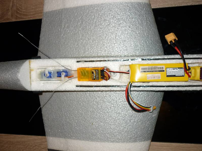

Ahoj,tak jsem dnes vyzkoušel prvně vysílačku. Letadlo lítalo řekl bych normálně,jen si stále nemohu vysvětlit danou tabulku.A,B hodnota stále leze nahoru- A po cca 2 vteřinách,B-to je prostě fofr. F tam jsem za cca 2 min na 60,H jsem venku měl až 7 . Zkoušel jsem doma různě měnit polohu antén,ale žádná změna. přitom jak říkám letadlo poslouchalo. Otázka je jestli si s tím dělat hlavu. Když dám jiný přijímač netelemetrický,tak tam to nic neukazuje a pak se nemám s čím trápit :) Přijímač je Orange .

Jen pro doplnění,foto rozmístění antén v letadle.

To umístění antén není zrovna ok. Jsou dost blízko serv, kabely od nich ti téměř kopírují trasu antén a dovedu si představit, že při nabírání rychlosti modelu se ten véčkový úhel odporem vzduchu ještě víc sevře a pak je máš prakticky podél trupu při celé délce. Tohle se bude muset zkoušet vyladit. Případně pokud je pár korun navíc, mrkni na AR410, tam nově antény nemusíš vůbec řešit, má integr. telemetrii, ač se zkráceným dosahem. Nicméně bych řekl, že lepší volba, nežli v tomto případě Orange.

Měl by jsi nápad jak to umístit jinak? Musel bych koupit jiný 4 kanály jsou málo,potřebuji 5. Asi koupím originál,protože potřebuji vyloučit,že není problém ve vysílačce. Ale to si nemyslím,spíše se kloním k chybě u přijímače. Uvažuji o AR610. Dosah udávají "Plný",nevíš co jsi pod tím mám představit?

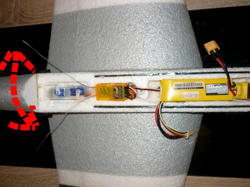

Co teď vidím, zkusil bych celý přijímač otočit, antény budeš mít vpředu, jednu bych kouskem lepenky přilepil na křídlo, druhou k trupu, alespoň trochu přiblížit se těm 90°, neboli L. AR610 mám tři kousky a problémy řešit nemusel. Spíš se mrkni na AR620, ten je taky 6tikanál. Případně pokud by se ozval někdo z okolí zapůjčit.

A nebo vytáhnu přijímač, baterku ,servo a půjdu to zkusit jen na servo a uvidím. Tím bych měl vyloučit jakékoliv rušení. To rozmístění taky zkusím. Co se týče toho přijímače tak ta 620 je za stejnou cenu jako 610 a je bez antén,tak bych to nemusel řešit.

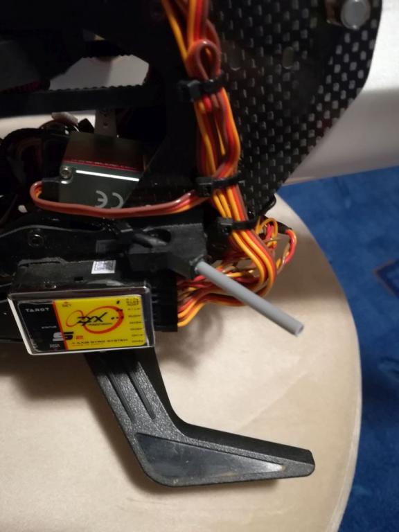

Niečo na inšpiráciu: na heli používam buď držiačik vytlačený na 3D a do toho plastovú trubku, alebo len takto odspodu plastové trubky. Anténu dovnutra.
Sú to +/- nejaké takéto plastové trubičky...

ddano007 píše:Niečo na inšpiráciu: na heli používam buď držiačik vytlačený na 3D a do toho plastovú trubku, alebo len takto odspodu plastové trubky. Anténu dovnutra.
http://www.nataair.sk/nataair/eshop/15- ... Trubka-2-1
To nevypadá špatně. Brčko by chvilkově na odzkoušení taky postačilo.

Ja tlačím z ABS, ale to je jedno. A pre funkciu antény tým dupľom. Anténa je aj tak v tej plastovej trubke.
Inak som to dal len na inšpiráciu: ak máš nejakú takú plastovú trubku, skús ich tam prichytiť len tak na humusáka s anténami tak, ako to máš teraz, uhol máš cca dobrý, a vyskúšaj.
Ak to pomôže, sprav si dieru z trupu nad krídla a prilep tie antény tavnou pištoľou o krídlo aj bez trubky...
