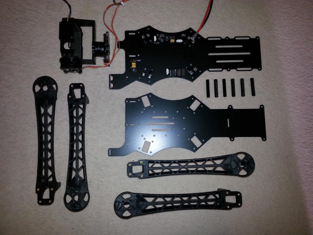

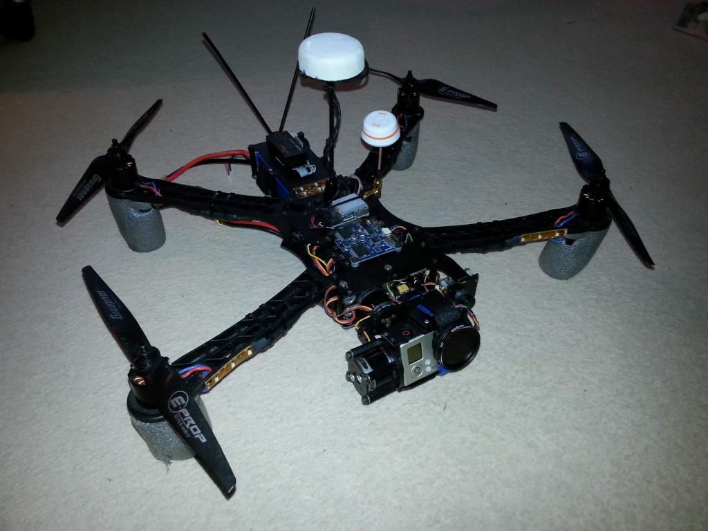

Taky mi to neda a musim se pochlubit:
- ram frezovany vlastni vyroby
- v ramu integrovana elektronika(rozvody napajeni, zdroj 5V, mereni proudu a napeti, filtr pro FPV, 5kanalovy spinac 12V/1A)
- gimbal frezovany vlastni vyroby
- Motory SunnySky 2212 980KV
- Vrtule Graupner 9x5
- Baterie Turnigy 5000mAh 3S
- Regulatory HK RedBrick 30A preflashovane na SimonK FW
- Rizeni APM 2.5 + GPS
- Prijimac FrSky s telemetrii
- FPV Sony Super HAD 600tvl + 200mW 5,8Ghz TX
Ty penove navleky na nozickach sice nejsou moc esteticke, ale jsou pro pripad tvrdsiho pristani a mnohokrat se osvedcily :-)

Moc pěkný. Ale nevidíš tou fpv kamerou na gimbal? Zdá se moc zapuštěná.

No taky jsem si to puvodne myslel, ale neni to problem. Videt Z FPV je uplne v pohode.

tak to ale musíš mít čočku 6mm , ne? :))

Dnes jsem ten svuj stroj zvazil a letovka je 1,7kg
