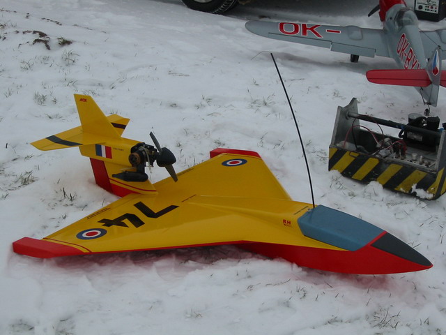

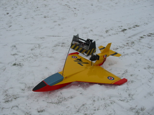

Já měl kdysi origo NorthStara , ve vzduchu naprostá špica , http://www.cora-rc.estranky.cz/img/orig ... ek-006.jpg
http://www.cora-rc.estranky.cz/img/orig ... ek-008.jpg
Polarise už mám vytisklého a vystřihaného , depron jsem pořídil , jen čekám až dodělám ostatní resty , nerad skáču z jednoho do druhého :)
