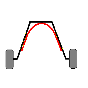

Mám Funcub, který má originál drátový podvozek. Tloušťka drátu asi 2,5mm.
Funguje to dobře, pruží jak má, ale po přistání je to jako když se vám rozjížděj lyže.
Prostě představoval bych si to celé tužší, jen řeším nějaký elegantní způsob, jak to vyřešit, aby to jednak fungovalo a druhak aby to k něčemu vypadalo.
Mám následující možnosti. Pokud někdo navrhuje něco jiného, rád se poučím...
1. nechat na míru udělat duralový - ten je ale dost těžký
2. nechat na míru udělat uhlíkový - tam mě odrazuje cena
3. mezi kola natáhnout takový prověšený špagát a našponovat ho pérem uchyceným k trupu - vypadá to divně a nemám péro
4. Přidat další drát viz obrázek
5. Udělat nový drátový podvozek z tlustšího drátu
Možnost č.4 se mi zatím líbí nejvíc, poněvadž napadla mě a nikde jinde jsem to neviděl.
Kde ale mám sehnat piánovou strunu, pružinový drát, podvozkový drát?
Omotal bych to režnou nití a zalil sekuďákem.
Nebo má někdo lepší nápad?
Nechce se mi do toho investovat víc jak stovka.
Díky

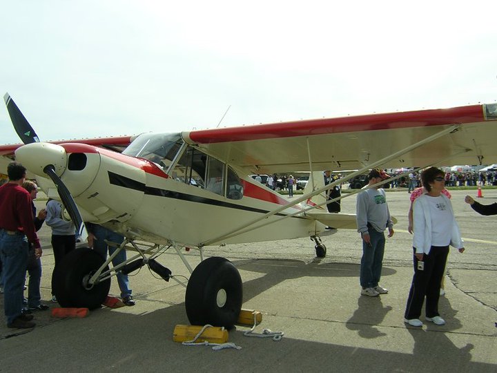

A čo tak medzi tie dráty urobiť tlmič, niečo ako má Piper, jeden tučný asi nie (tam sa ráta s tuhými nohami) ale dva dráty do kríža by mohli byť v pohode aj s mäkším drátom (dozadu to podvozok pustí, len roztiahnuť od seba nie?

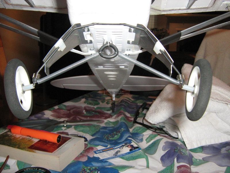

Funcub ma trapny podvozek, ten co sem daval dohromady se vzdy rozcapil jak kacena. Pusobilo to komicky.
Udelal sem to podobne jako tady http://www.rcalbum.com/index.php?action ... e=&id=5613 , s tim rozdilem, ze ja misto provazku (lanka) dal gumu pro poutani kridla (pelikan je tusim prodava pod rozmerem 100x5 nebo tak nejak) a misto pruzinky je tam hacek, pres ktery se guma prevesi. Rozhodne to pak bylo mnohem lepsi.

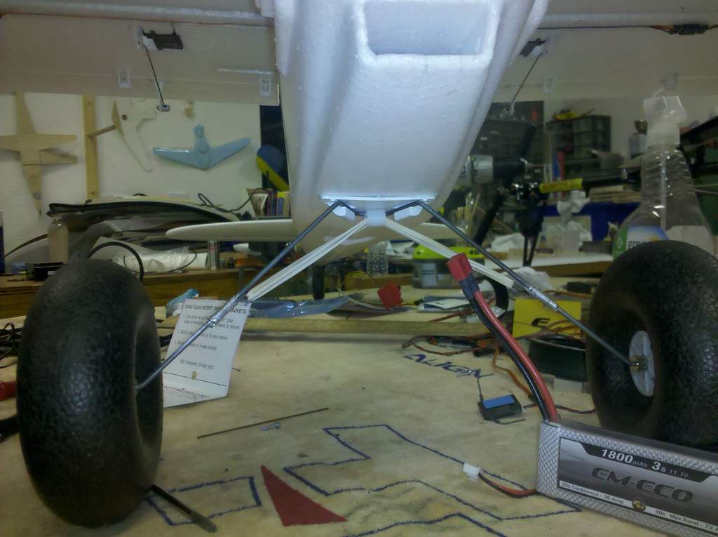

Díky za tipy.
Já přidám ještě pár vybraných fotek, co jsem tak našel na netu...

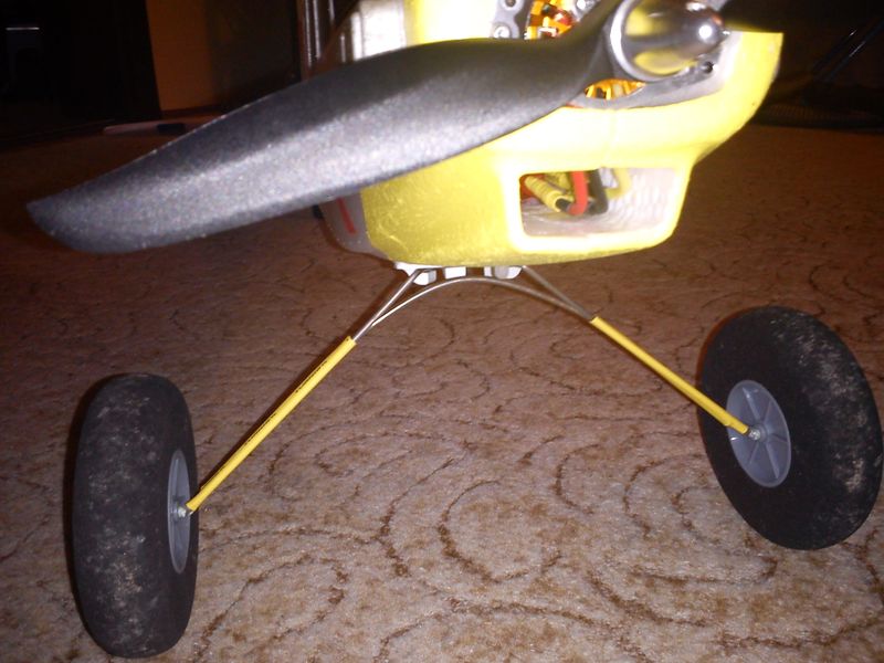

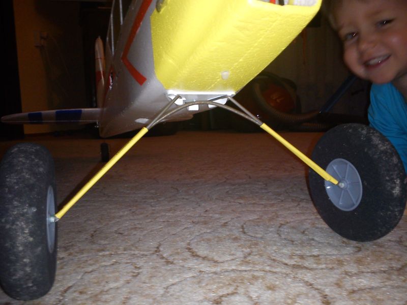

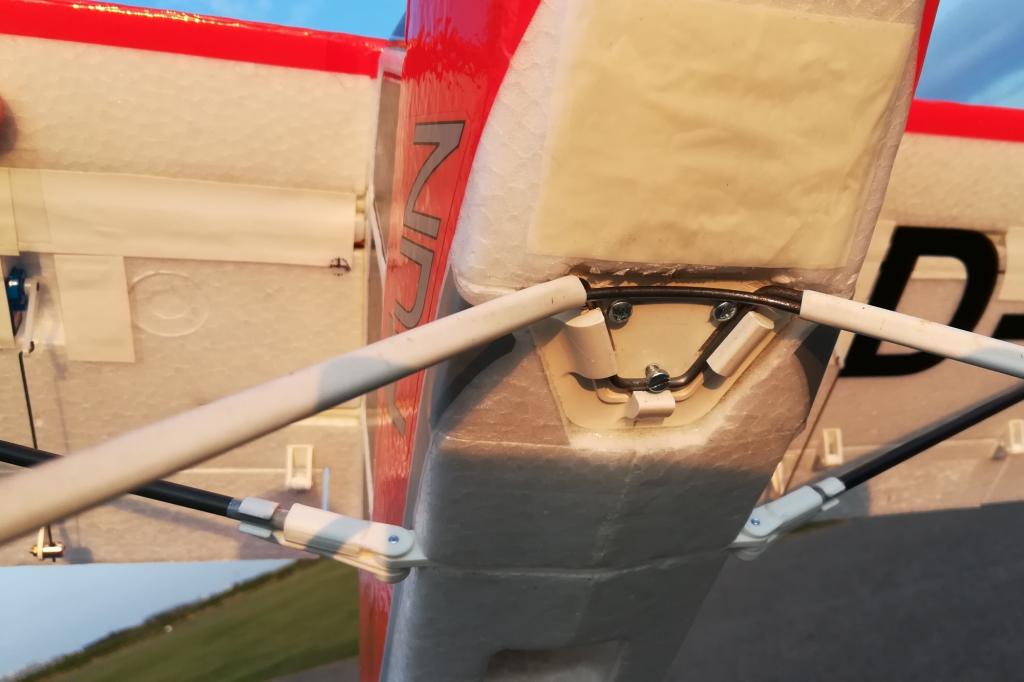

Po delší době dávám do placu moje řešení podvozku.
Potřeby: ocelový drát průměr 3mm (cena asi 10Kč), smršťovačka (cena asi 5Kč), nářadí.
Letadlu sundáme kolečka a postavíme na záda
Ocelový drát ohneme kolem vhodného průměru (já použil zábradlí průměr asi 80mm) tak, aby co největší část konců drátu byla shodně se stávajícími dráty podvozku. Drát uřízneme tak, aby končil kousek nad ostrým ohybem původního podvozkového drátu, kam se nasazují kolečka.
Drát přiložíme k stávajícímu drátovému podvozku a na oba dráty nasuneme smršťovačku. Urovnáme a horkovzduškou zasmrštíme (já to dělal zapalovačem). Pozor ať si neožehneme trup letadla.
Celé to bylo hotové během 10 minut, netřeba žádného svařování nebo pájení. Je to funkční, ověřeno několika desítkami přistání, často i dost tvrdými. Nestalo se mi, že bych musel podvozek rovnat. A ani po tvrdém přistání letadlo nevypadá, jako nohy lyžaře, co stojí prvně na lyžích.
Moje výztuha (její ohyb) se nedotýká držáku podvozku (i když to tak z fotky může vypadat), a nachází se "za" původním podvozkovým drátem.
Kolečka nemám originály, ale těžší 110mm mechovky. Taktéž je na fotce vidět LED dioda spodního osvětlení a pak můj holomek, který mi vlezl do záběru.

Nechal jsem se inspirovat tímto příspěvkem, hlavně řešením "Ticcina", s extra drátem a smršťovačkou. A funguje to nad očekávání dobře.
