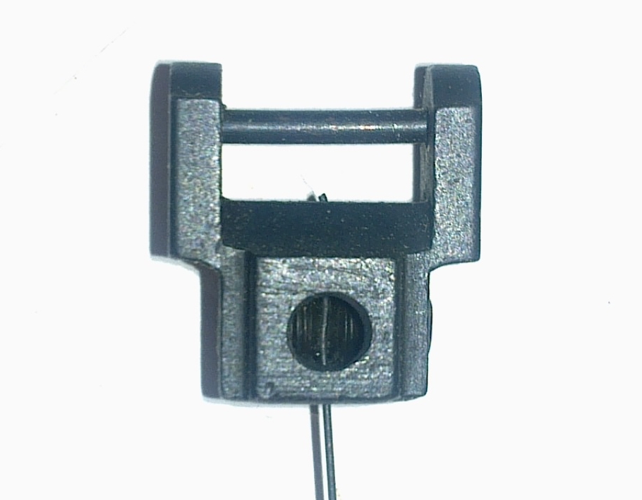

Je to to isté ako moja GUDE. Je možné použiť aj klasické listy, upneš ich do strmeňov. Pozri manuál... http://www.batacz.cz/files/doc/sd16_lup ... file_1.pdf

Tak u té mé to nepude...Mám tam jen uchycení na ten čep.
Kupoval jsem to před 4 rokama...možná jsem k tomu něco ztratil(asi ty třmeny).
To: Michal M. Ano myslím takové...

Na obrázku je pohľad na strmeň spredu...

Na tomto odkazu je vidět zaháknutí toho třmenu na běžný plátek ruční lupínkové pilky. Jinak mám úplně to samé a plátky do toho pasujou např. s tím čepem od PROXXONA. Je tam délka myslím 130mm- snad se nepletu. Jediný problém co vidím, tak pokud vezmeš 8mm překližku a řežeš menší rádius, tak pilka má snahu se trvale překroutit a potom se špatně řeže rovně. Jsem zvědav na ty Proxxony, ty jsem ještě nezkoušel, ale mám je už doma. Cena stejná jako do tý pilky co uvádíš. 6ks je cca za 120Kč. Jinak s tou redukcí na běžný plátky se malé radiusy řežou dobře. Ještě jsem to dovybavil kladkou na ložiskách uprostřed s drážkou, jako to maji přímočarý pilky a funguje to perfektně a dá i víc tlačit a plátek nikam neprohneš.
