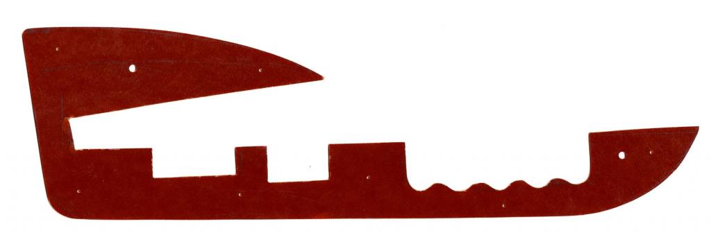

Možná bych k tomu ještě koupil kousek EPP tlustý 50mm a říznul nějaký obdobný trup jako má Toro. Lépe se do něho schovává napájení, vysílač…

Vidíš, a já si myslím, že tam jsou právě, že vložené dobře. Proč?
+ Ty výřezy mají nižší profil než má Toro apod. a už tak je pod baterkou jen méně jak 0,5 cm EPP.
+ Dále jak píšeš, při ráně baterka vypadne ven a nedemoluje to, co je před ní.
+ I když to není na první pohled patrné, je lépe chlazená než když je plně obklopena EPP. Není tam narvaná úplně natěsno.
+ Je nejvíce jak je to možné vpředu a řeší problém samokřídel s těžištěm.
+ Velmi rychlá výměna baterky je jen příjemným bonusem.
+ Za letu mi nikdy baterka nevypadla. Což o baterce uložené v těle samokřídla napsat nemůžu. Už jsem pár samokřídel dříve měl a baterky tam byly fixované různými způsoby. Možná se někomu líbí, kdy za letu visí baterka na drátech, mi se to ale zrovna moc nelíbilo.
- Možná trošku brzdí, ale já s tím kombat nelítám. A jde právě o to, co od toho čekáš. Na tom, jak to lítá ale problém poznat není.
- Ty trčící dráty nevypadají nejlíp, to uznávám. Ale na lepší skryté řešení jsem zatím nepřišel. Přesněji, neměl jsem důvod ho zatím hledat. Ale co není, může být.
Po tom, co jsem objevil toto téma, jsem si objednal 2 sady výřezů. Cena výřezů a to jak mi model zatím sloužil (a doufám, že z nových výřezů zase bude), mi za to stojí.

Z přílohy co dodal jova mi příjde, že je motorové lože dost podseknutý. Je to tak normal?

Eduard píše:Z přílohy co dodal jova mi příjde, že je motorové lože dost podseknutý. Je to tak normal?
Jinak se pokouším o něco z polystirenu a ted´když vidím tu cenu za epp výřez, tak na polyš ....
Prijde zhruba kolme na rovinu kridla, ale moc tomu nerozumim. Take jsem uvazoval o necem z izolacniho PS...

Eduard píše:Z přílohy co dodal jova mi příjde, že je motorové lože dost podseknutý. Je to tak normal? ....
To lože je speciálně upravené. Na originále je motor v ose křidla a při plném plynu pak Toro tlačí zbytečně nahoru. Proto jsem ho udělal pod motorem vyšší, aby se to kompenzovalo a upravil otvory na přesné vyvážení pro mé vybavení.
Foto z ladění a současný stav:
