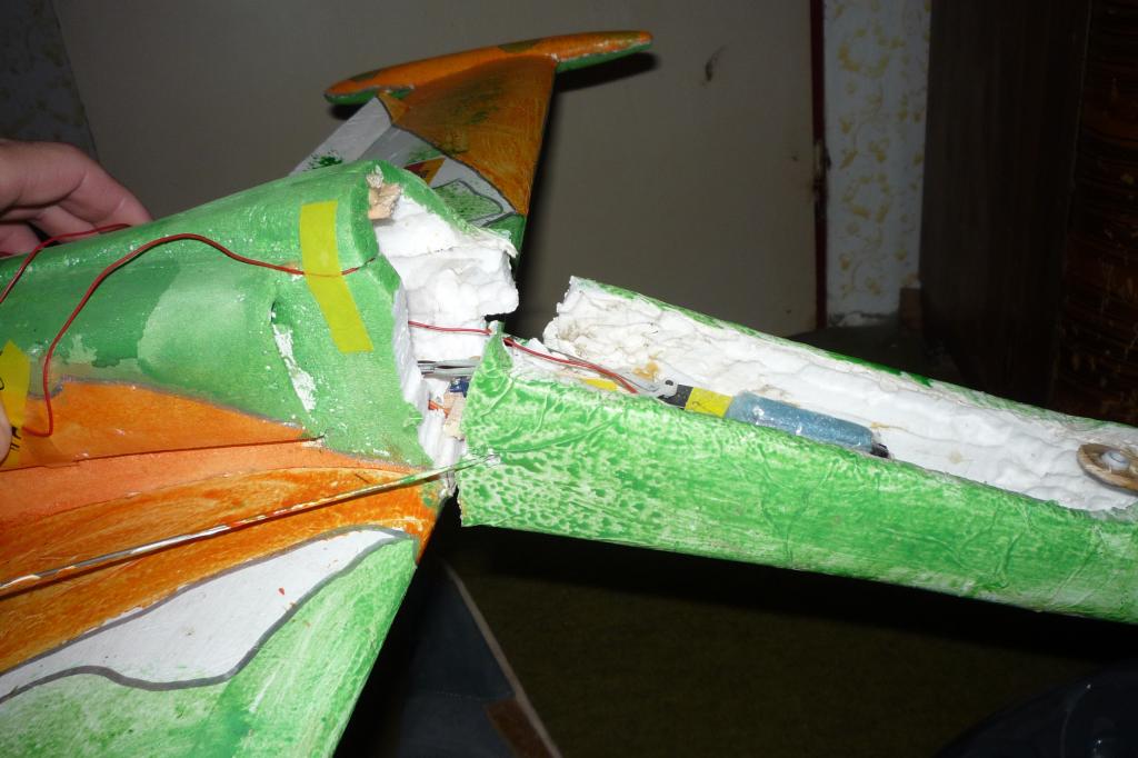

Takhle to dopadá když pilot nezvládá rychlost :D opravitelný, ale postavený na zkoušku, jestli to ukočíruju a asi ne :D Podobně to dopadlo už asi 3krát :D
Chybama se člověk učí..hmm asi jsem jeden z nejvzdělanějších lidí...

Havarovaná letadla zásadně nefotím, bere to sebevědomí :oops: Slepit, nebo zahodit, zapomenout a létat dál... :lol: :lol: :lol:
Naposledy upravil(a) jag42 dne pon 24.10.2011 21:10, celkem upraveno 1 x.
