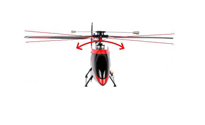

Zdravím pánové,
neodolal jsem (praktická ukázka uprostřed haly obchodního centra dostane snad každého:) ) a koupil synovi k Vánocům čínskou hračku od Double Horse, označení DH 9104. Pomiňme výhody a nevýhody těchto produktů, protože malému klukovi koupit "něco" za 100.000,- má stejný efekt jako za 10,-. Chápu názory všech, stejně jako tajně doufám, že se bude časem doma vyjímat Raptor 50 s kitem MI-24.
Vybalil jsem tu "mrchu" z krabice a zkusil zalétat.
Model velmi svižně reaguje na povely vysílače, ale jakmile se nepatrně odlepí od země, letí vždy do boku- tzn. nerotuje kolem vlastní osy, ani neletí dopředu či dozadu (pak bych pochopil potřebný zásah trimy).
Jeví se mi to tak, že hlavní rotor má určitou výchylku do strany modelu vůči své vlastní ose.
Toto potřebuji vyřešit tak, abych docílil visu modelu. Předpokládal jsem, že tuto funkci zabezpečuje zmiňovaný gyroskop. je tomu tak, či nikoliv? Jak vlasně tento gyroskop pracuje v závislosti na letu modelu?
neumím si poradit s tím, jestli lze hlavní rotor ustavovat do stran ve smyslu jeho vlastní osy, viz.obrázek.
prodejce zatím na mail neodpovídá a chystám se osobně do zmíněného obchodu, ale dříve, než tak učiním, rád bych se touto formou zeptal ostatních, zda-li měli někdy podobný problém.
Díky
T.

Re: DH 9104 - zalétání
No a zkusil jsi létat venku? Mám jej taky, ale doma se mi to nedaří zvednout rozumně, zato venku v pohodě.
Gyro funguje na vyrovnávání momentu hl rotoru na vrtulce, takže vrtulník drží pozici. Je psáno, že je 3-osé, ovšem zbývá už jen 2osa, tj. dopředu a dozadu. To je možné, můj vrtulník po zvednutí visí na místě. Plyn - let nahoru a dolů bych řekl, že neomezuje. Jinak mrkni na tohle video, je vidět, co gyro řeší...

Tohle dělají všechny jeednorotorové vrulníky s mechanickou stabilizací a ocasním vyrovnávacím rotorem. Je to dané fyzikálními zákony prostě je potřeba držet vrtulník v mírném náklonu proti směru pohybu.

Díky, to je poměrně povzbudivá informace, že umí vis:o) Jasně že tohohle maníka z Gobelus.de jsem viděl...na to konto jsem neváhal, ale v principu mi vrtulník letí stylem "..und weck":o))) tedy, jakmile se trochu odlepí od země, už to mastí na levou stranu, vyrovnávání ocasem jen z přímky udělám spirálu:o) Každopádně jsem z toho ještě docela natěšenej, takže stále věřím v nějaké řešení:o)

kure87 píše:Tohle dělají všechny jeednorotorové vrulníky s mechanickou stabilizací a ocasním vyrovnávacím rotorem. Je to dané fyzikálními zákony prostě je potřeba držet vrtulník v mírném náklonu proti směru pohybu.
Nemyslím si, že toto je řešení, protože je to pouze 3kanál....neumí tedy sám vyrovnat let do boku. Ale možná se pletu....

to je zřejmě pravda, nicméně v tuto chvíli nelze:o))) je to dárek k Vánocům a myslím, že po nocích v mrazech na zahradě asi zalétávat nebudu:o)
v principu si ale myslím, že model sám o sobě musí viset jak venku, tak vevnitř úplně stejně...samozřejmě, pokud není na prostoru 1x1m, hned mezi skříní a postelí...
lze tedy nějakým "hejblátkem" rotor stavět do stran, nebo je to natvrdo nalajnováno z Číny???

Startuj v pravém náklonu. Levou ližinu něčím podlož, třeba sešitem. Všechny jednorotorové vrtulníky visí v náklonu proti tahu ocasní vrtulky. A pokud je podvozek symetrický a osa hlavního rotoru je taky svisle, vrtulník se nutně po odlepení rozběhne vlevo. Normálně se to řeší ťuknutím cyklikou vpravo, ale to s DH9104 nejde, protože cykliku do stran neřídí.
Proto je asi taky dost nepoužitelný do místnosti.

chápu správně, že pokud pominu "startovací obtíže", v samotném letu již to bude v pořádku?

Bingo!

Fakt nejlepší by bylo vyjít ven a zkusit to napřed v ruce roztočit a potom možná i z ruky pustit
. Problém je taky ta malá výška, model se uklidní až se dostane trochu víc nad zem, kde nepůsobí přízemní efekt a vyrovná ho stabilizátor.

Snad. Zkus a uvidíš. Pokud bude ujíždět do strany vytrvale, budeš to muset dorovnat posunem těžiště do strany.
Znovu upozorňuji - neumí pohyb do strany. Umí se jen otáčet a dopředu-dozadu. Na to musíš mít tělocvičnu nebo musíš ven. A tam musíš mít bezvětří. Aspoň ze začátku.

Pánové děkuji za informace, jsou hodnotné a pravdivé...
zkoumal jsem na netu videa a v podstatě je potvrzené výše zmíněné.
viz.: http://www.youtube.com/watch?v=-Uex1WPH_yY
...tzn. 2m2 v obýváku fakt nestačí...jakmile se zvedne, pak už se uhlídat snad dá:o)
