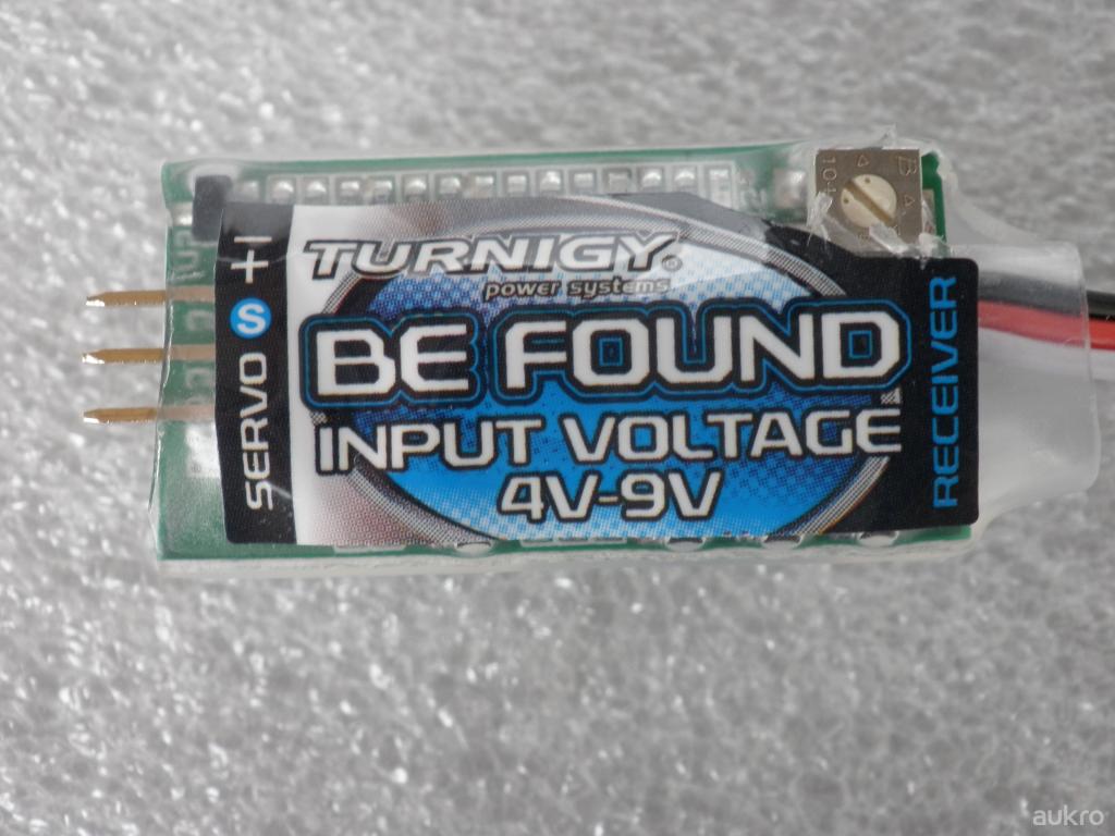

Ahoj, už třikrát jsem docela dlouho hledal heli ve vysoké trávě, moc nechybělo a vzdal jsem to. Naposledy mi jí vítr odnesl za baráky snad 300 metrů daleko. Nebýt lidí kteří mě nasměrovali alespoň na okruh průměru 70 metrů byla v pr...i. Rád bych na ní instaloval pípák viz foto ale kam ho zapojit aby nepípal stále. Myslel jsem na konektor pro kameru ale nevím kde sehnat samce. Nebo je i lepší řešení?

Vůbec nevím co je to na té fotce za pípák. Pokud je to jen samotná sirénka tak je ti celkem na nic. Kup si pípák s elektronikou přímo kompatibilní s běžným RC přijímačem např. viz tento odkaz, který se zapojí přímo na jeden z výstupních kanálů přijímače, který při ztrátě signálu nemá žádné failsafe nastavení tj. ani hold a když ti model odletí a sedne tak prostě vypneš vysílačku a pípák začne automaticky pípat. Samozřejmě za předpokladu, že při nouzovém přistání nebo pádu nedojde k přerušení napájení. Z Hobbykingu tě to vyjde včetně poštovného až do ČR jen cca 120 Kč se vším všudy. Pokud na to spěcháš tak na Aukru třeba viz tento odkaz ho mají za cca 130 Kč + poštovné.

Tahle věcička je vyráběna a a u nás k nakoupení nejlevněji asi na Aukru.
Připojuje se mezi přijímač a servo. Přemýšlel sem nad ní taky. Hledal sem zatím jen jednou - ten vítr. A nedal sem pokoj, minulý týden jsem přes noc parkoval na stromě. Protože lítám většinou v zaměstnání, když všichni odejdou a je tam jen vrátný asi by neměl v noci radost. Ráno byla záchranná mise se žebříkem. Jdu lítat - trošku fouká, asi bude bouřka... :D

OK. to je ono. Na tom Aukru bych to hned koupil, mám tam registraci. Snad to bude pasovat i na serva MJX F-45

:( :( Tak pípák už mám je bezva, celkem hlasitý ale má to jeden problém, na F-45 bohužel nefunguje. Probíral jsem se po internetu v čem by mohl bejt kámen úrazu a narazil jsem na tento příspěvek na stránkách Hobby Kinga:
Be AWARE this only works with older PPM coding systems. It does not work with PCM systems or Spectrum 2.4 and therefore probably not with any modern 2.4G system. Basically if your servos 'chatter' when the Tx is turned off you probbaly have a PPM system and it will work. If they stay put or go to a fail safe condition it won't work as it relies on the absence of a clean servo pulse.

Podstatné je to jak to má F-45 řešeno z hlediska fail-safe tj. zda nemá tzv. hold apod. Když je zapnutý přijímač spárovaný s vysílačkou a jako první vypneš vysílačku s tím, že model necháš zapnutý v jakém stavu jsou serva na F-45 když se pokusíš s nimi lehce rukou pohnout atažením za páky serv? Jsou motory serv bez napětí tj. bez přídrže a dá se s nimi i když trochu ztuha, ale pohnout s tím, že když s nimi pohneš tak se samy nevracejí nebo serva pevně drží pozici a aktivně záběrem působí odpor a v připadě vychýlení se vracení do zhruba stejné pozice ?

Když vypnu rádio tak jsou serva stále pod proudem, když na ně lehce tlačím bzučí a je cítit aktivní odpor. Teprve po opojení baterky, jsou povolná a dá se s nimi pohybovat celkem lehce.

To znamená, že přijímač má patrně failsafe s hold stavem tj. v případě ztráty spojení posílá do serv stále signál k zachování poslední platné pozice před výpadkem. V takovém případě to fungovat nebude, ale na to už jsem upozorňoval hned v mé první odpovědi.

serva jsou ve stavu failsave tj.stále na ně jde signál.
Hlavní motor je ,mám takový dojem , v případě ztráty signálu dojem bez napetí.
Zkusil bych ten pípák přípojit na výstup pro připravený regulátor pro hlavní motor(pokud máš přestřídákováno tak mezi)
Je to ten volný konektor ,tam jak jsou serva.
Nemám to odskouseno,je to jenom takový nápad.

poslední navrhovanou možnost (připojit na předchystaný konektor motoru) potvrzuji, chodí to. Ověřeno už cca 1 měsíc a troje hledání.... (:0) Zdenek
