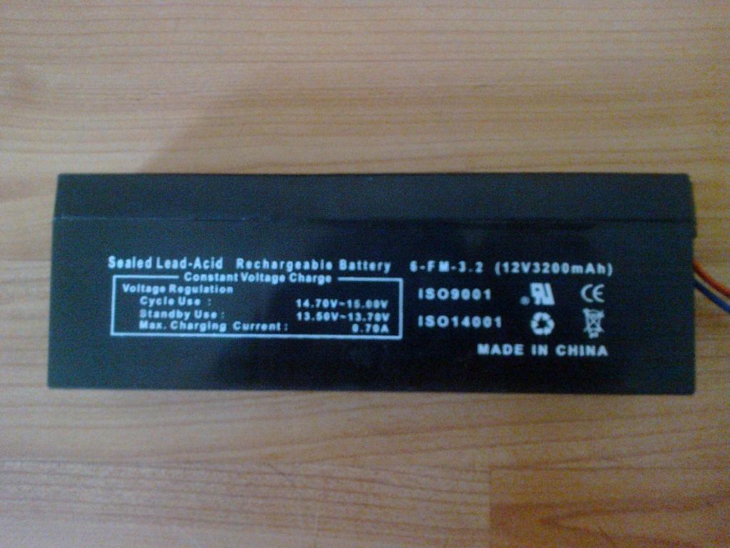

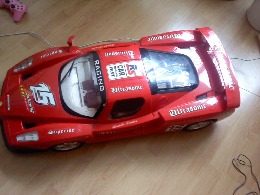

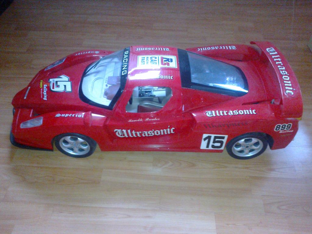

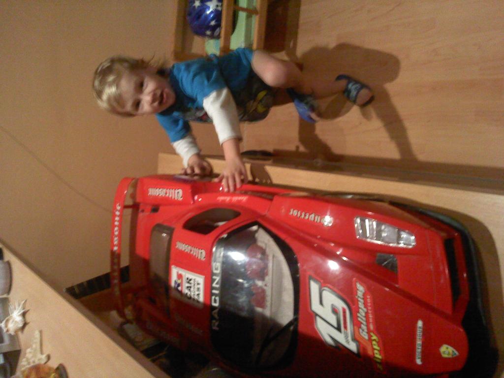

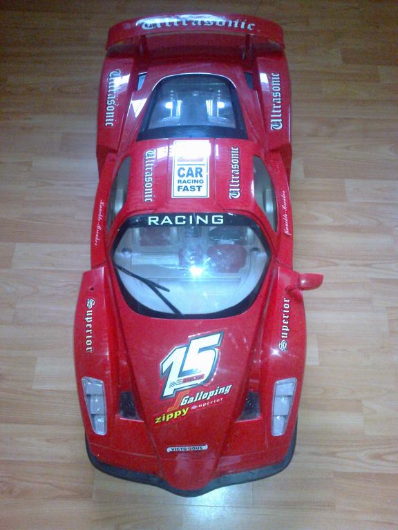

Zdravím,
obracím se na Vás s prosbou o identifikaci modelu a vzhledem k tomu, že k němu není nabíječka ani ovládání,
tak bych potřeboval poradit jakou nabíječku a ovládání dokoupit aby vše fungovalo jak má.
Rozměr modelu v cm (délka, šířka, výška) 100 x 40 x 20. Foto modelu a detail baterie přikládám.
Nabíjení je umístěno na spodní straně modelu a je 4-pinové.
Prosím o rychlou reakci, auto je určené synovi k narozeninám.
Díky Mss

Ty jsi z okoli kladna?Jinak tohle auto je na 27Mgh a kanál už si nepamatuji,ale k tomu asi ovladač neseženeš!

Jo věděl,že to budeš muset vyrabovat předělat to normálně na rc tzn.Předělat ovládání na servo,dát tam přijímač,k tomu samozřejmě vysílač!!!No a ještě regulátor obousměrný,a je to!Ovšem to tě docela vyjde na ranec!!!Můj syn ho měl taky!!Bohužel už nemá!

Podobně? Bacha, ten model má na délku 100 cm, Mini-Z jsou "o trošku" menší :wink:
Jinak k dotazu - pokud nemáš zbytečnou výbavu v šuplíku tak to nemá cenu řešit, předělání by vyšlo podstatně dráž než za kolik koupíš podobné auto v Tescu a podobně.
Osobně bych ale takové auto na vysílačku malému dítěti nedával, tak velká potvora potřebuje prostor (takže si doma nezajezdí) a navíc jezdí buď pomalu (slabý motor) případně pokud by jezdila rychle tak je podle mě s ohledem na velikost a mizernou originální výbavu nebezpečná. A když se něco ulomí, tak na náhradní díly můžeš zapomenout a slepit to většinou nejde :? Vytáhnul bych z toho motor a nechal to jen jako "tahací".
