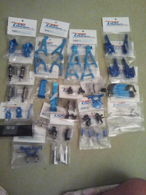

Uhadnete čo z toho bude? Je to komplet AL.
Dufam že sa k tomu po večeroch dostanem.Cena tohoto je vraj okolo 400 E.

Zatím jsem v diskusích viděl jen jednoho maníka, který si auto předělal komplet do AL.
Dost hodně si potom ztěžoval na jízdní vlastnosti... :mrgreen:

Bude z toho zbytecne vyhozenejch 400 EUR...
Po prvni rane to bude zkrouceny jak banan. Plastovy casti na RC autech maj svuj vyznam. Navic dily od GPM je znamy svou "kvalitou", kdyby sis to uplacal z bahna, bylo by to lepsi :wink:

mám stejný názor, model bude daleko težší, horší jízdní vlastnosti při skocích a žádné deformační zóny. Hliník má význam až u modelů 1:5.

Souhlasím... cca 3 roky do zadu jsem jesdil 1:8 monster... byl jsem na sranda závodech (Belbondo-nick na foru) měl savage komplet v hliniku... Zlomil tam jeden malej stromek a v letu trefil jiné auto.... on měl rozšlapaný banány, kolega se základním tuningem jen pochroumané bulkheny a zlomené rameno.

Tipuji Revo - malé nebo velké, nicméně to je jedno - hliník jsou vyhozené finance, ale je to nepřenositelná zkušenost - kdo si to nevyzkoušel, neuvěří. :D
Vzpomínám na kolegu, který koupil Emaxxe v modrohlinikovém tuningu - na první pohled náááádherné auto. Nárazy však byly tragické - hliník se ohýbal, praskal, náraz se přenášel mnohdy dál. Skončil u klasického e-maxxe v plastu.

No zalezi asi jaky material ten "hlinik" bude. Hadam ze EN AW7075 to asi nebude co? Nak

Uz jsem to zminoval... dily od GPM jsou znamy nekvalitnim hlinikem...

a pokud vydrží rameno,kdyby :-) tak prdne hned další věc za ním která bude o dost dražší:-)

Jo je to mini Revo.Priznam sa ze to skladam na reklamne učely takze neviem ci to bude aj jazdit.Moja znama predava tuto znacku tak jej to idem poskladat.Ta kvalita je teda otazna ale daktore diely ,kamene,paky, tlmiče vcelku drzia a aj cena je dobra.Inak je to fakt dost tazke!

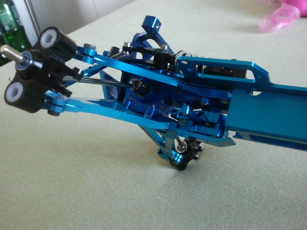

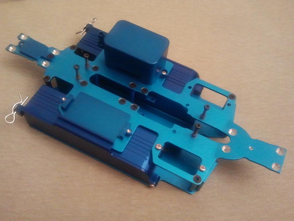

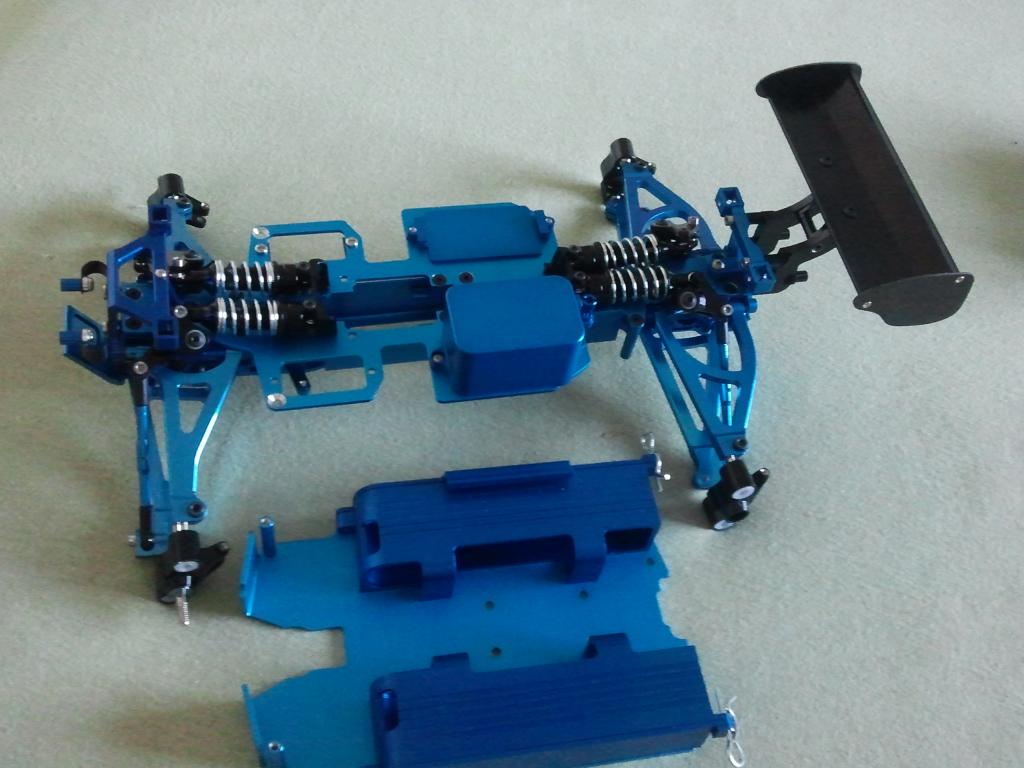

Dnes som sa do toho pustil! Všetko k sebe pasuje ako ma.
Krytie je tam teda poriadne.
