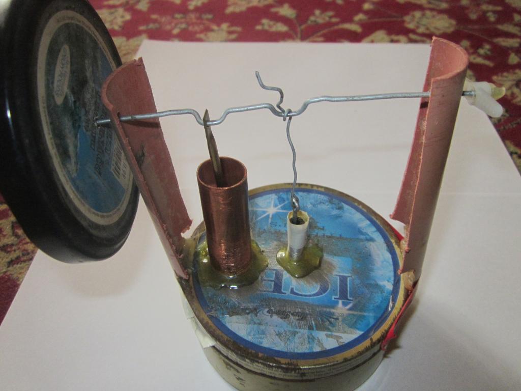

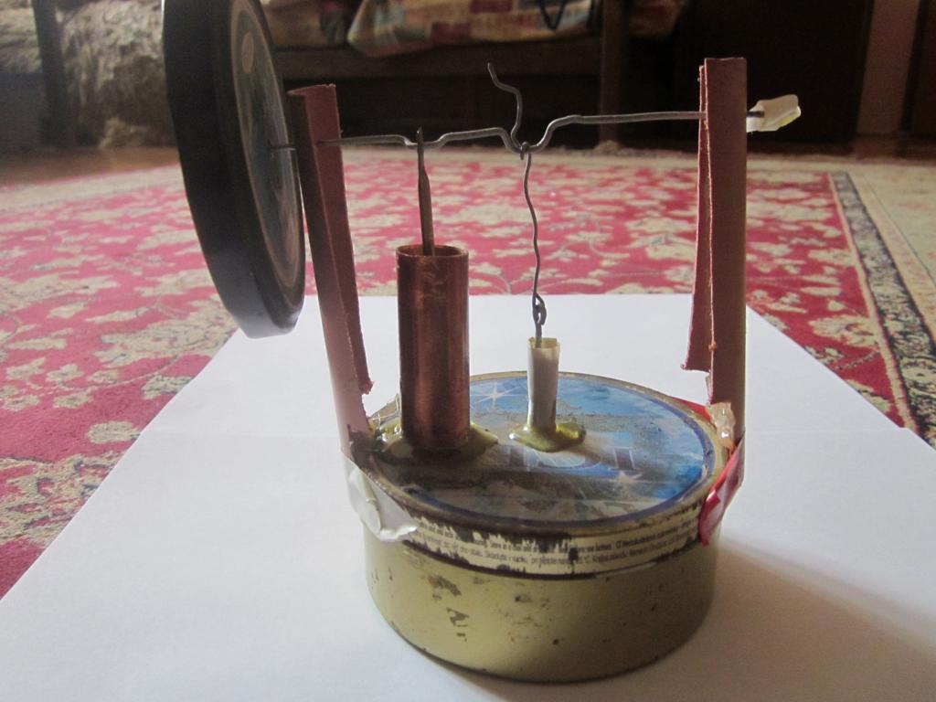

Ahoj minulý rok jsem o tomto motoru slyšel a pokusil jsem se ho doma udělat
plechavku ze špáru od bombonů, válev měděná trubka 1,5 mm. píst odlitek z epoxydu, klikovka zohýbaný drát podle návodu a přepouštěč vzduchu
(uvnitř) je kartonový. a setrvačník 2 slepené víčka.
Jenomže motor při zahřátí spodní části nejede ani když tomu pomožu prstem, ani když jsem horní stranu chladil ledovou vodou.
Podle mě bude problém v místě, kde vychází hřídel od přepouštěče, kde jsem pořád nemohl vymyslet jak to tam utěsnit, aby se to pohybovalo ladně a aby se to nezadrhávalo. Zkoušel jsem tam udělat vaničku s vazelínou ale to taky nejelo...

Z toho snímku to není příliš patrné, ale zdá se mi že máš velkou netěsnost na přehaněči. Chce to použít co nejtenčí drát, já použil ocelový 1mm a vrtat tu samou díru. Osobně bych to viděl na dvě vložky s patřičnými otvory zamáčknuté do té vodící trubičky. Jednu ze shora druhou ze spoda, aby to mělo delší vedení a nekřížilo se to. Dále píšeš o kartonovém přehaněčí, jak ten vypadá?

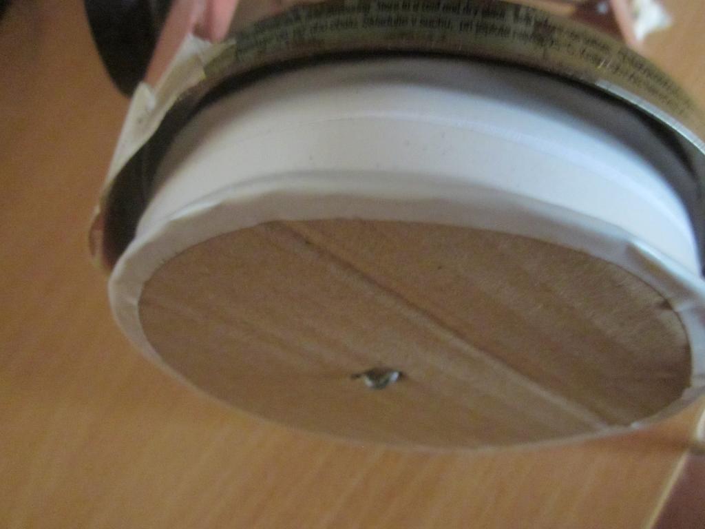

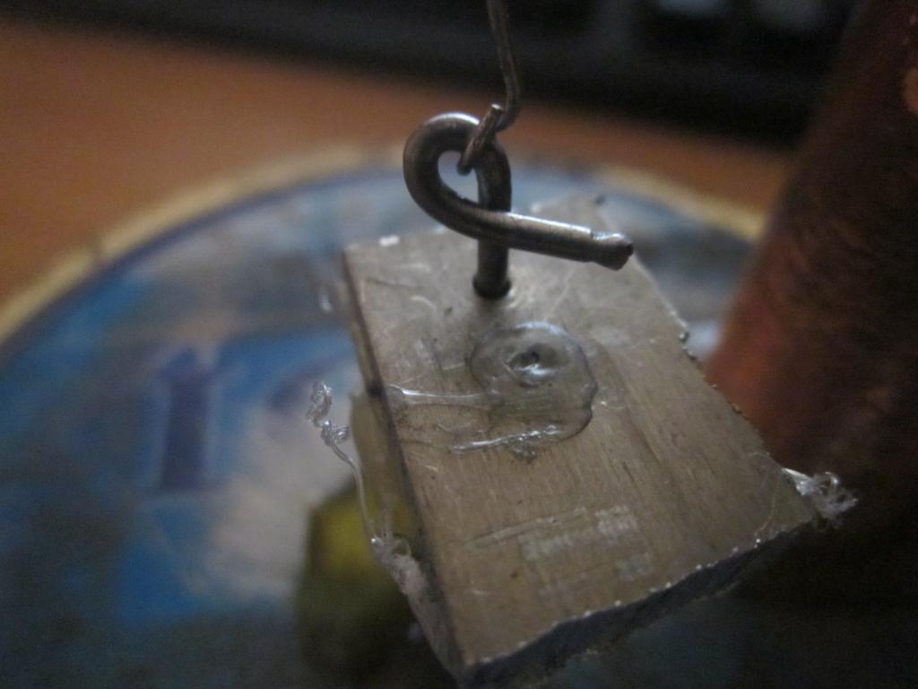

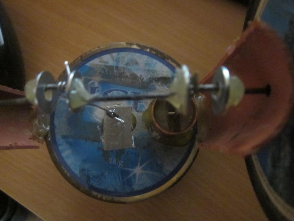

Pžeháněč vypadá asi takto. Díky za radu drátek od přeháněče vyměním.
Pistek se pohybuje bez zadrhání a pasuje tam hodně těsně.

Ten přehaněč vypadá funkčně. Izolepa sice teplem povolí, ale na první pokus by to mělo stačit.
Já ho mám slepený z několika vrstev EPP z tácku co se na něj balí v obchodech třeba salámy. V podstatě jde hlavně o to, že takovýhle stroj je rád že se sám otáčí, takže se musí udělat tak, aby přehaněč byl co nejlehčí, vyvážit ho protiváhou na setrvačníku, aby to chodilo pokud možno bez tření a hlavně žádné mazání posuvných částí. Při tvých výrobních možnostech bych se mrknul sem: http://www.boydhouse.com/stirling/index.html je tam takových plecháčů plno, třeba chytneš inspiraci.
