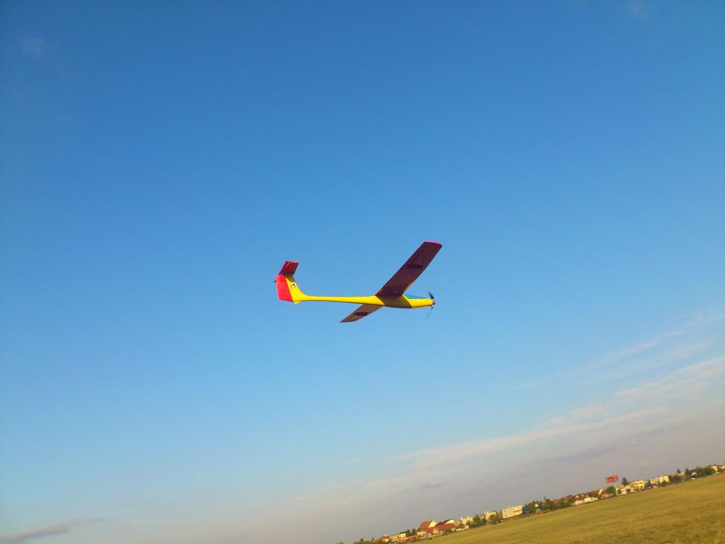

Ja som si kúpil Reichard Variant III., takže zhruba niečo podobné.
Je to môj prvý nie EPP vetroň. Po 10 letoch musím skonštatovať že som veľmi spokojný a je to presne čo som hľadal, ozaj svižné ale aj kľudné polietanie, zdá sa že aj termiku bude celkom zvládať. Nuda to určite nebude a nejaký silnejší vietor mu určite problém nerobí. Zálet prebiehal asi v 10m/s a no problem.
Pristáva na ozaj malom priestore, na čo som pri EPP vetroňoch nebol zvyknutý, na plnej výchylke krídelok nahor sadá na pár metroch. Takže žiadne zložité rozpočty na pristávanie.
Na 3 článku zatiaľ zálety v trvaní 40-45min., na plný plyn kolmo nahor. Po krídle nepadá, na malej rýchlosti prekvapivo stabilný.
