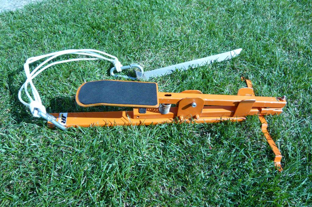

Měl jsem katapult na 3,5 kg L-39... fotky snad napoví :)

Díky :) Hrál jsem si s tim... hlavně aby to bylo skládací a vešlo se mi to všechno do auta :)
Byl to hukot, když se L-39 vystřelila... super bylo, že to bylo hned v luftu a dalo se to okamžitě řídit. Prostě klasika katapult, nic sofistikovaného... ale bez toho by to prostě nešlo :wink:
