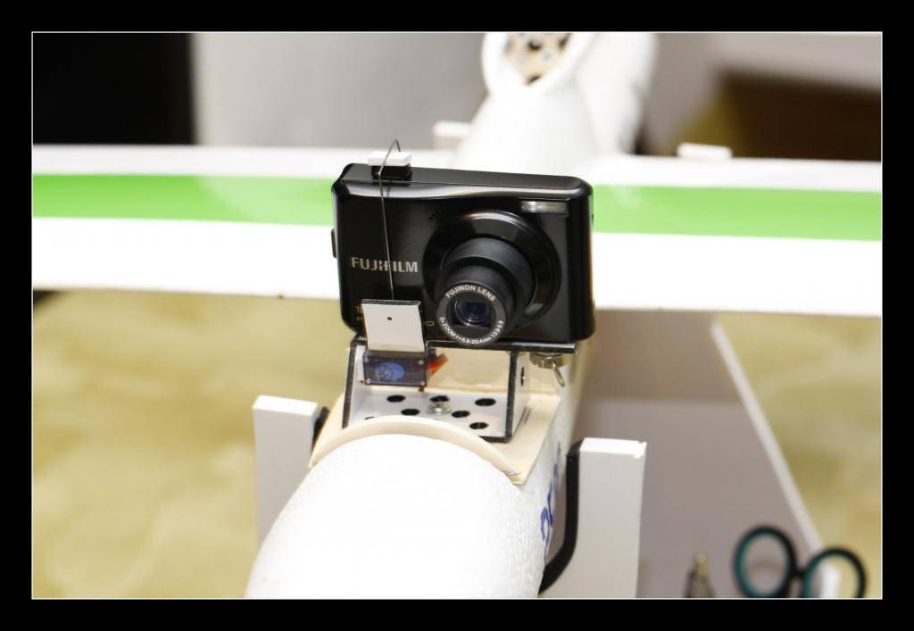

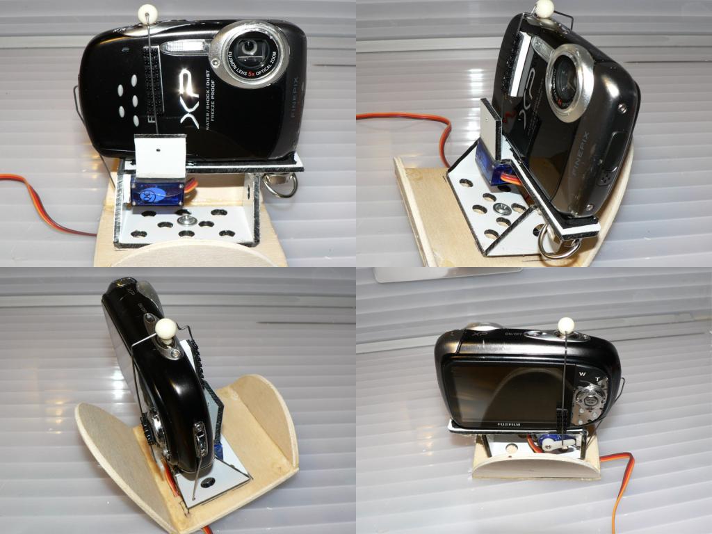

Začnu tedy vlastním bazmekem. Původně jsem pro tento účel koupil Fujifilm C10 protože měl malou hmotnost a plochou spoušť pro přidělání převlečného táhla. Rychle jsem se ho ale zbavil, protože kvalita fotek byla bídná - optika je strašná, fotky byly ostré jen kolem středu. Nicméně jsem si na něm vyzkoušel, že to jde vyrobit, a to to dost snadno, rychle a levně - viz první fotka. Na táhlo spouště jsem použil jednoduchý ocelový drát stahovaný 9g servem. Následně jsem zjistil, že do vyrobeného držáku perfektně pasuje i můj starý fuji XP10, který navíc snese i trochu tvrdší zacházení. Bohužel se ho jednou zmocnil náš pejsek, takže už není vodotěsný a chybí mu gumový kryt zadních tlačítek, naštěstí na funkci to nemá vliv. Stačilo naohýbat nové dráty a přilepit korálek, který sedne do prohlubně ve spoušti. Namačkávání spouště není nutné, foťák zvládne zaostřit na dlouhé zmáčknutí. Spoušt ovládám páčkou TRN na rádiu, která se sama vrací a funguje to celé překvapivě spolehlivě.
Kvalita fotek je lepší, zdaleka však nedosahuje mých představ, takže ve vývoji budu pokračovat. Samozřejmě si nekladu malé cíle, takže koncová meta bude do vzduchu dostat něco, co by fotilo nejmíň tak dobře, jako můj Canon EOS1000, takže cílem tohohle vlákna je taky dopracovat se k nějakýmu kvalitnímu a ne moc drahýmu foťáku, který to zvládne.
Zjistil jsem, a praxí jsem se dopracoval k tomu, že k focení není nutný přenos obrazu na zem. Je třeba fotit při bezmotorovém letu (motor se chvěje a fotky jsou neostré) a nasekat toho víc. Při prvním focení jsem měl použitelnou jednu fotku z padesáti, dneska jsem jich udělal za 5 minut 25 a celkem dobrých bylo 20 - z toho spousta duplicitních, takže tak 8 dobrých ve výsledku.
