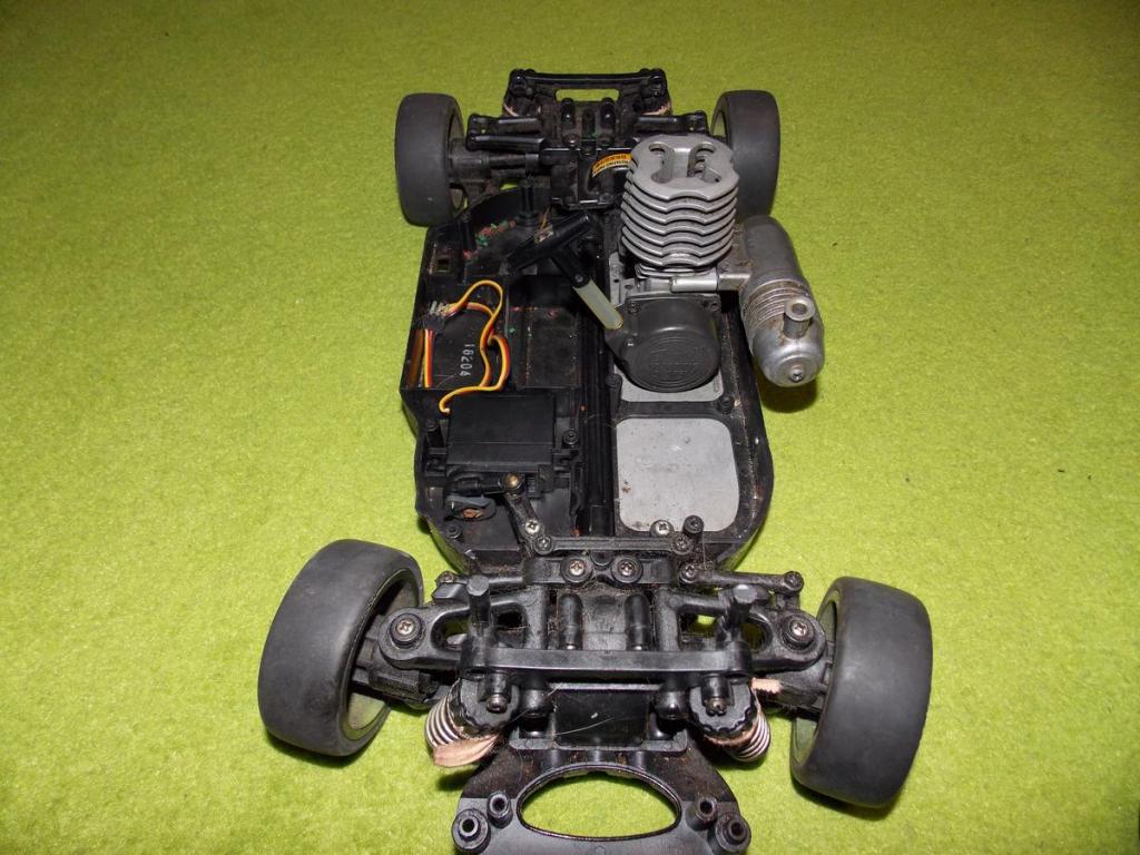

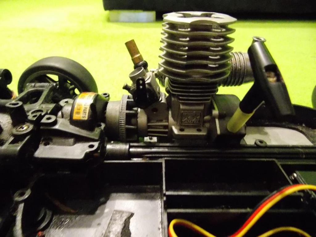

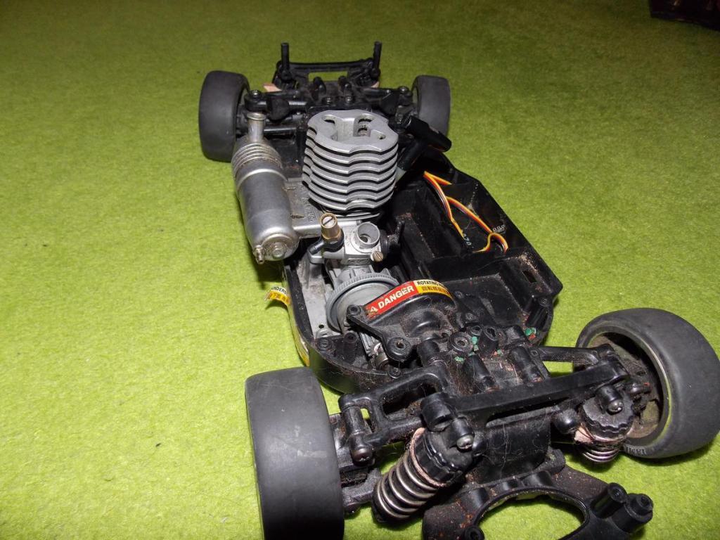

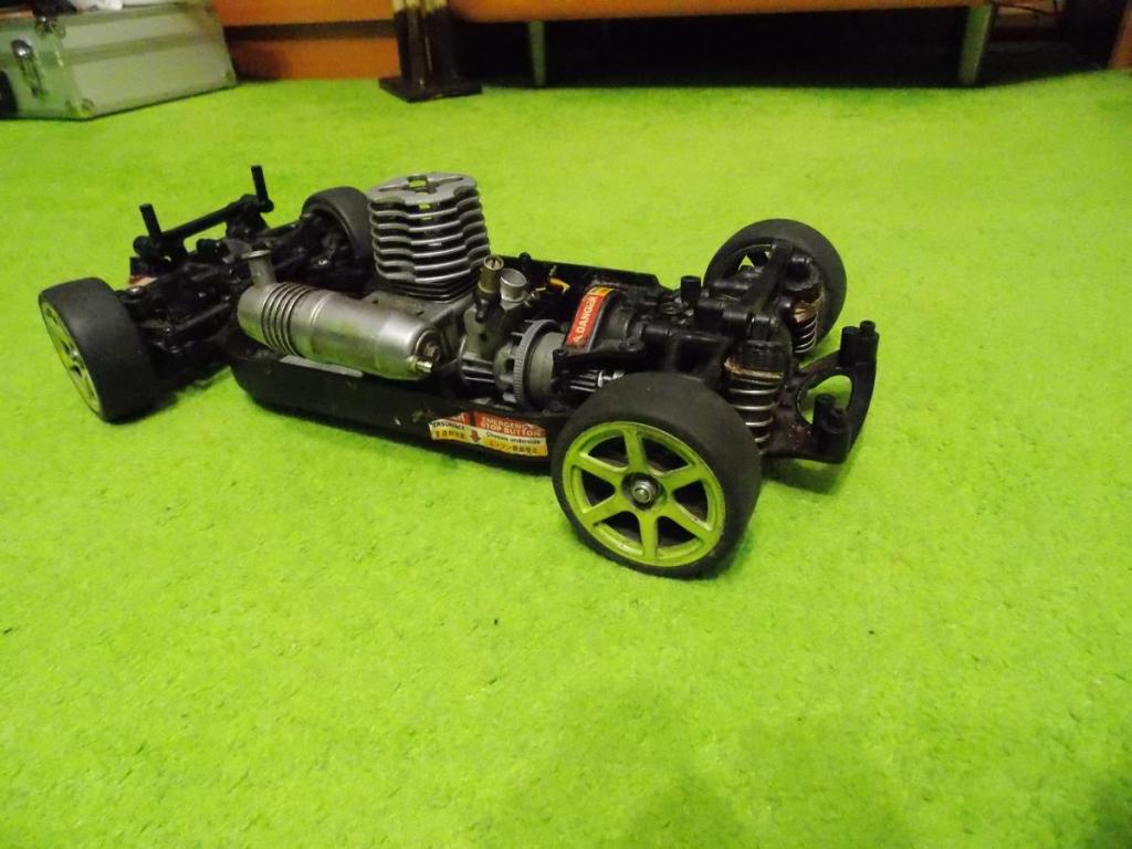

Zdravim kolegove,
dostal se mi do rukou taky mensi ''srot'' podvozek(asi desetinka) osazen motorem Tamiya FS-12S...Dle meho motor rozhybu bez problemu,ale podvozek je trosku nekompletni,chybi tam brzda ( ta treci o bubinek spojky) a buh vi co jeste :-D dalsi vec je ze motor je bez spojky.Dle servaku tam ma byt dvoucelistova spojka.Muzu kupit nejake uni celisti nebo musim presne podle motoru kupit oblozeni ?A dalsi dotaz, co s podvozkem? Vite nekdo jeho oznaceni ? ze bych zkusil treba na modelbazaru sehnat chbejici dily.
Pripojuju foto :

Dle fotek tipuju že se jedná o podvozek TGS (třecí tlumiče, jiné převody a motor FS12SS). TGS-R bylo už vybavené líp.
Tady máš manuál s roztřelem dílů. Snad Ti to k něčemu bude.
http://www.tamiya.com/english/rc/rcmanual/tgs.pdf
Přeju hodně štěstí při hledání náhradních dílů! Díly podvozku budou asi dost ve shodě s dílama pro TT01. Co se týká motoru, brzdy a spojky tak bych hledal podle názvu dílů třeba na eBay. V čechách asi moc neuspěješ. :wink:
