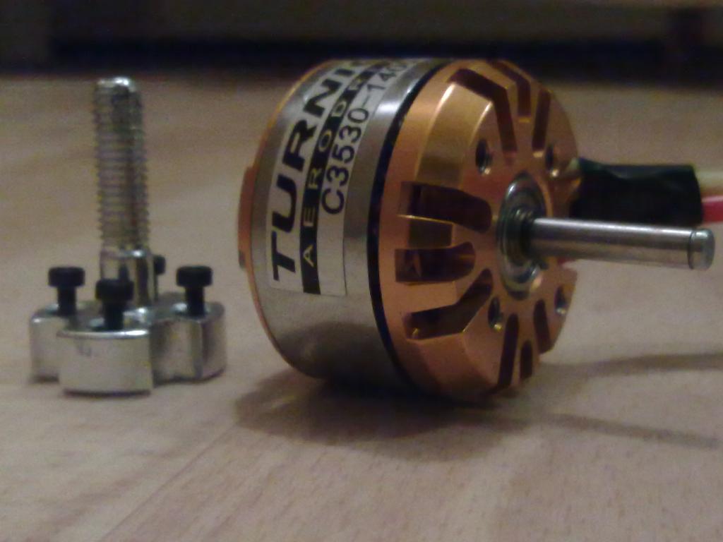

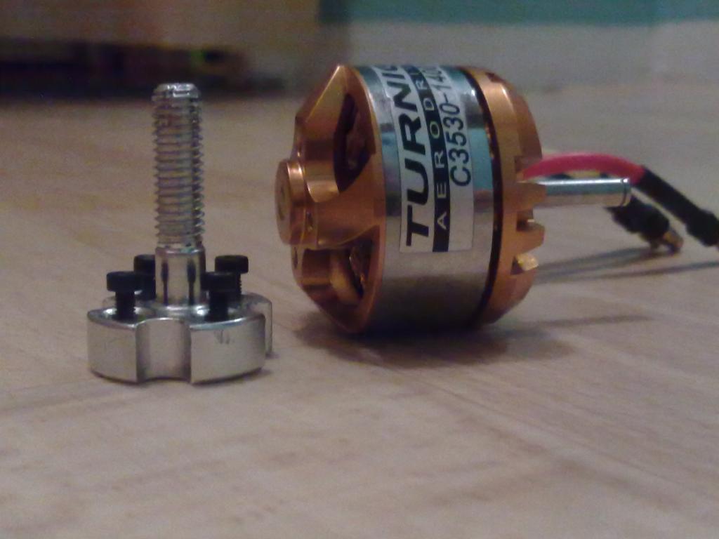

Zdravim-mám takovej problém chci tento motor(viz.foto)použít do Easy Glider místo puvodního stejnosměrnýho motoru,ale na Turnigy je "unašeč"vrtule,který je odjímatelný,má 6mm a asi těžko na to dám turbokužel,tak se chci zeptat jestli neexistuje menší nástavec co se týče průměru,díky.

no a co pouzit ho ne se zadni montazi ale s predni a vyuzit tu hridel co z nej couha? Co ma za pripojeni ten turbokuzel?
Re: Turnigy 3530
sundej pojistku
povol cervik
a protukej osku na druhou stranu
- problem vyresen prace na 15 minut i s kafem
navic by to bylo pekne hnusny mit motor pred trupem, to je povolene pro 3kW hruza lety ne EG :-d
povol cervik

taky mě to napadlo,protože ten kužel má 4mm stejně jako ta hřídel,ale fakt sem si nebyl jistej.Díky

komarek.lukas píše:taky mě to napadlo,protože ten kužel má 4mm stejně jako ta hřídel,ale fakt sem si nebyl jistej.Díky
jo a to kafe,tak to není vubec špatnej nápad
