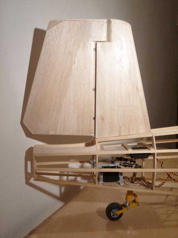

Zdravím všechny! Mám stavebnici Pilatus Porter PC-6 (rozpětí 2700 mm) od Pichlera (výrobce VQ model). Nevyhovuje mi ovládání směrovky a ostruhového kolečka a proto jsem se rozhodl to předělat. Nemáte někdo zkušenosti s úpravou ovládání směrovky a kolečka u tohoto modelu? Nechci vynalézat kolo, raději si nechám poradit od zkušenějších kolegů. Třeba se najde někdo, kdo podobný problém už řešil. Předem děkuji za odpověd!

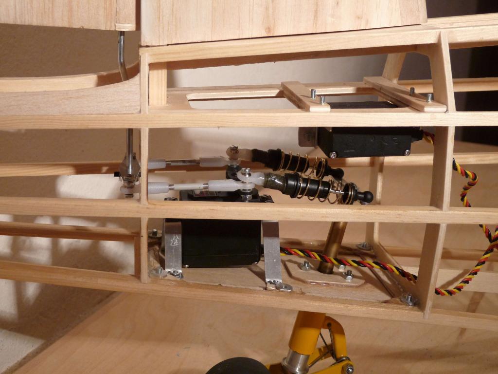

Jak to je přesně u té PC-6 nevím, ale na svého Čmeldu jsem řešil podobný problém a nakonec jsem udělal na spodek trupu odnímací víko, na kterém je jak ostruha, tak servo směrovky. Směrovka je napřímo a ostruha je ovládaná přes auťákové tlumiče (předpružené). Všechno je na kulákách, takže bezproblémový přístup pro případné opravy. Ještě je to ve stavbě, tak jsem zvědavý jak se to bude chovat. Je to ale obráceně než na PC-6 (ostruha před směrovkou) ale snad ti to pomůže v inspiraci. Fotky řeknou víc:
