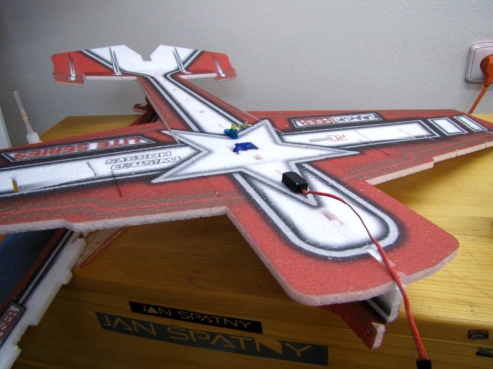

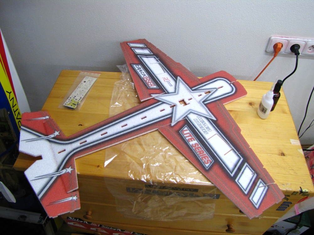

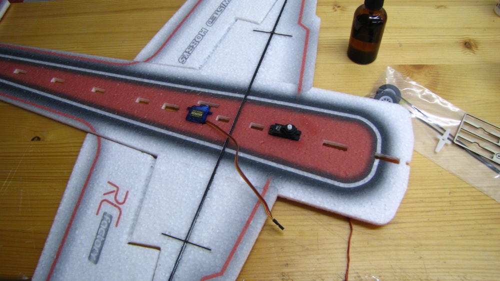

RC Factory minulý týden přišli s novinkou - Crack Laser. Laser je ve verzi Lite, takže má uhlíkový nosník, podvozek, je z tenčího EPP než běžné Crack series modely. Díky nižší hmotnosti se lépe hodí do haly nebo do parku. Já s ním stejně budu létat venku :-) Pořídil jsem si ho místo stařičké Extry Slick na trénování nových obratů a blbnutí na zahradě i na letišti v pauzách mezi "velkýma" akrobatama. Pár fotek ze stavby:
Ze tří barevných provedení jsem si vybral červeného.
Stavba začíná klasicky - vteřinovým lepidlem jsem přilepil křídla a výškovku.

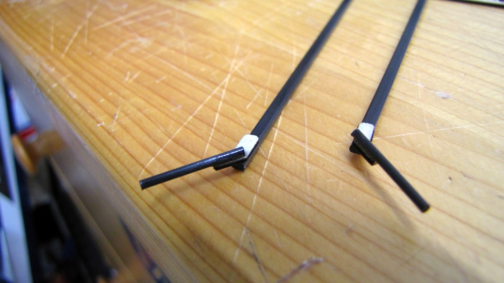

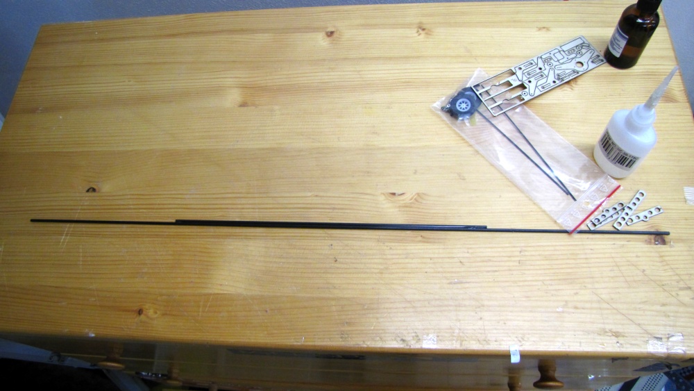

Následuje slepení nosníku ze dvou uhlíkových trubiček. Návod doporučuje trubičky na několika místech omotat nití a tu prosytit vteřiňákem.
A celek se zalepí (po navlečený překližkových žeber) do předpřipravené drážky. Zároveň jsem vlepil servo výškovky (HXT 500) a sevo křidélek (Gening 90)
Ještě detail :-)
Po přilepení spodní části trupu jsem si letadlo na sucho složil :-)
Přidáno servo sop (nějaký malý MG digitál).

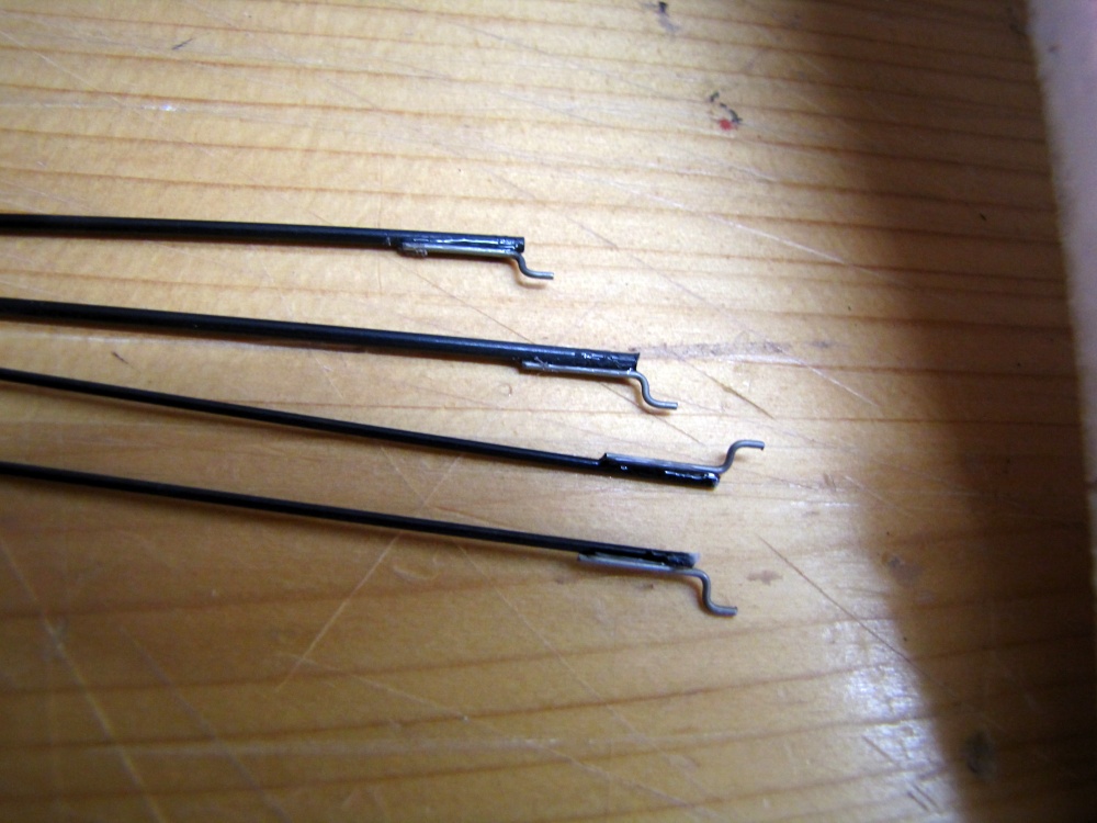

Po přilepení vrchní části trupu a směroky jsem se pustil do táhel. Přilepit Z koncovky, zasmštit bužírkou, zalepit páky, vodící očka... stejně jako u ostatních Crack letadel. Pro páky a očka jsou samozřejmě připravené drážky.
Lepení podvozku.
A zesílení nití + vteřiňákem.

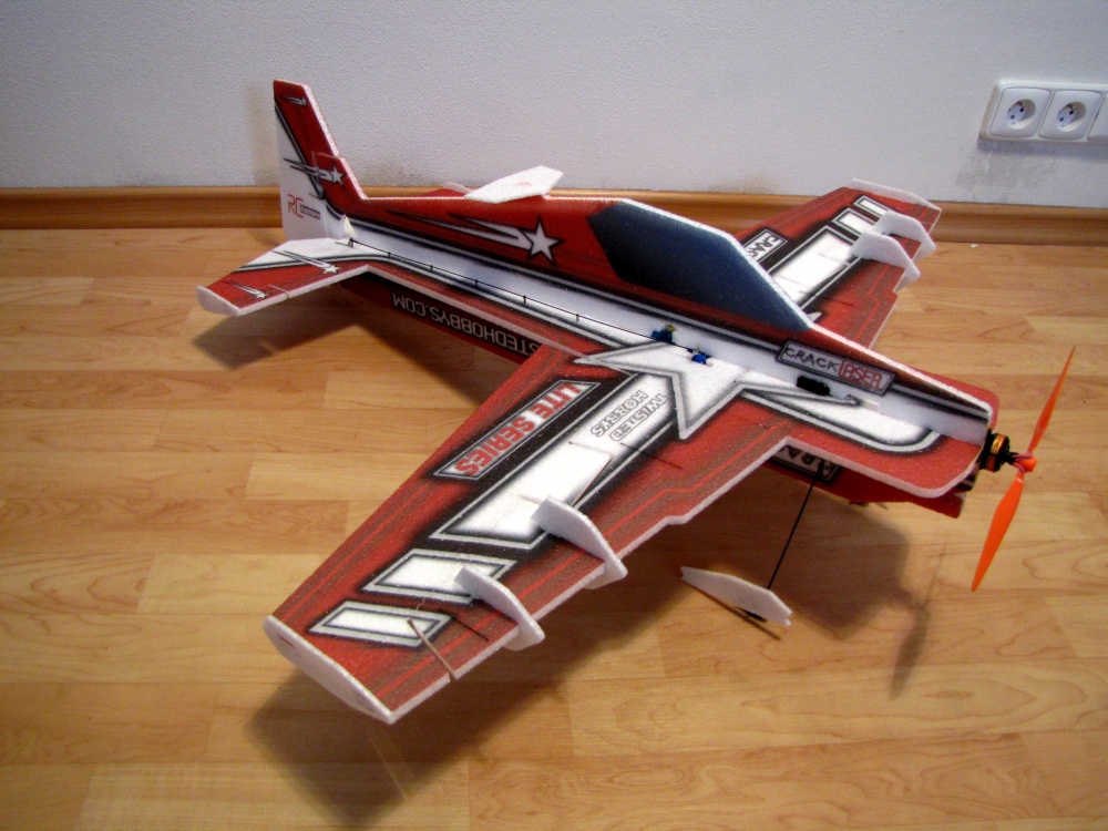

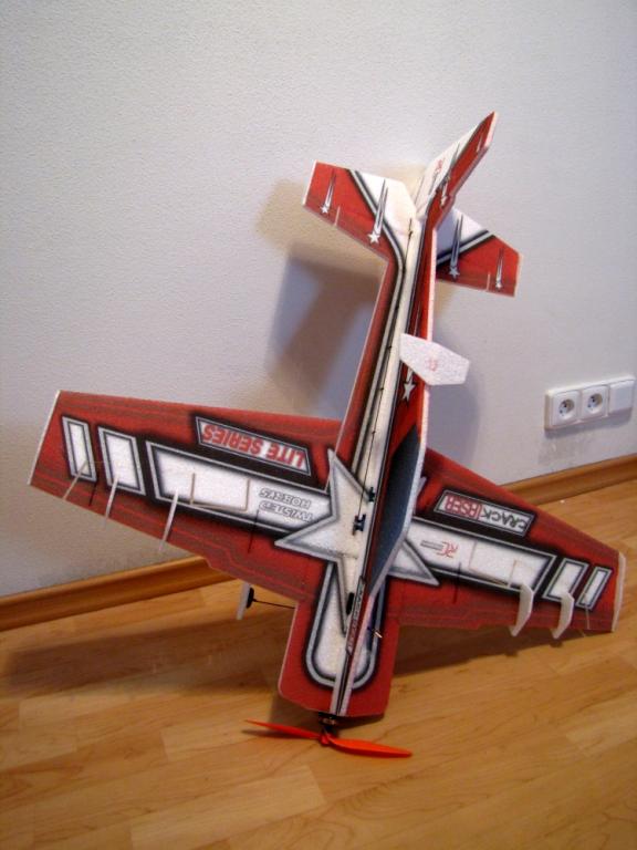

Chviličku jsem zapomněl fotit a letadlo bylo hotové. Další detaily doplním časem.
Letová hmotnost s motorem Pulso 2204, regulátorem Mystery 12A a 2s 450mAh GensAce lipolkami vyšla necelých 180g, tedy spokojenost. Letadlo je o dost obratnější než má předchozí Extra Slick, takže si zatím zvykám na letové vlastnosti. Roll-rate je brutální :lol: Jen co bude venku trošku hezky, natočím letové video. A také vyměním to HXT na výškovce :evil:

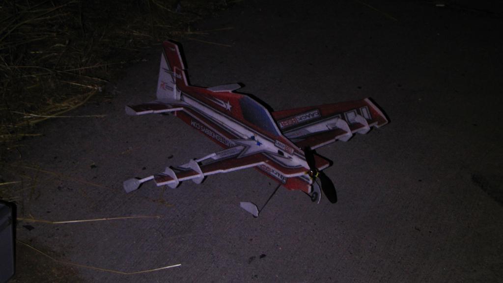

Posílám dvě fotky ze včerejšího večerního polítání :-) Laser funguje k plné spokojenosti!
