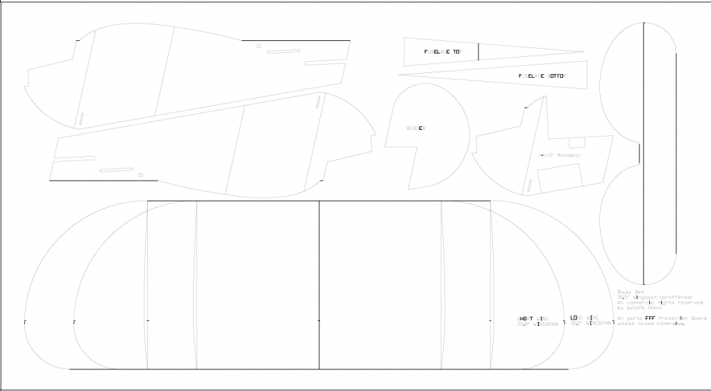

Jak z takoveho planu dokazete vycist vsechny potrebne dily a tvar letadla. To mi hlava nebere. Poradite mi, jak z techto nakresu udelam dily, ktere si nasledne vytisknu. Treba netusim, jak se vyresi profil kridla.
http://fii.cz/mezhfm

ten nakres som sem daval niekde v troska horsej kvalite rozkuskovany na a4 v zivotnej velkosti
napr. co je rez kridla, mas tam zakresleny potah, nosnik, nejake listy, povedal by som ze je pre teba dolezita plocha K1 a K2, to si vyrezes z depronu. na nakrese kridla je zase vidiet cela stredna cast kridla, na depron si nakreslis obdlznik s tymi rozmermi a zaznacis pozicie nosnika a kridiel. prepazky T1, T2, T3 tam mas, vyrez vonkajsi obdlznik. ucho tam mas nakreslene, smerovku tiez, polovicu vyskovky tiez. bok trupu je tiez vyznaceny, odmysliet si treba diely T4 a T8. nieco som zaznacil na obrazku dole, pripadne ak pomoze zopar fotiek ohladne motoru https://picasaweb.google.com/1158921462 ... zyBeeMotor

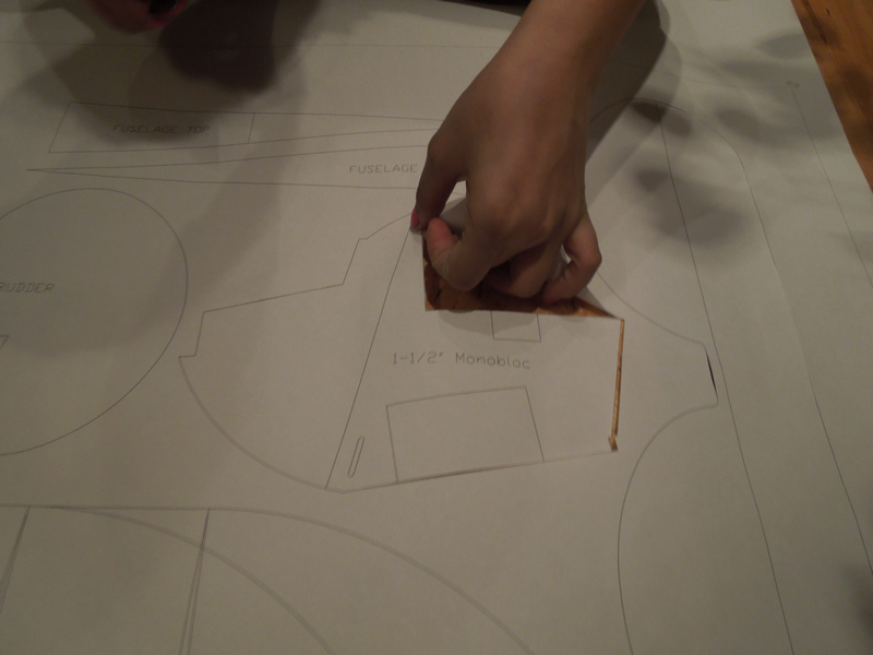

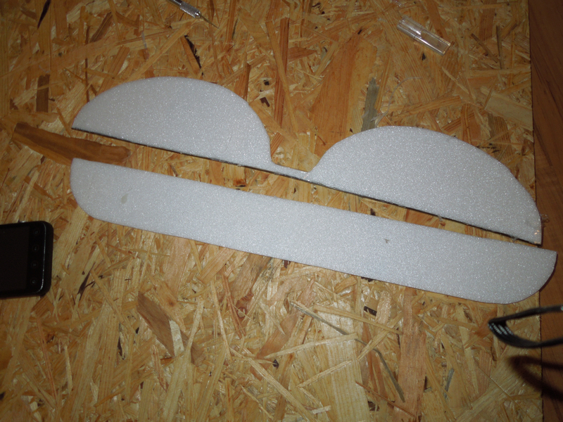

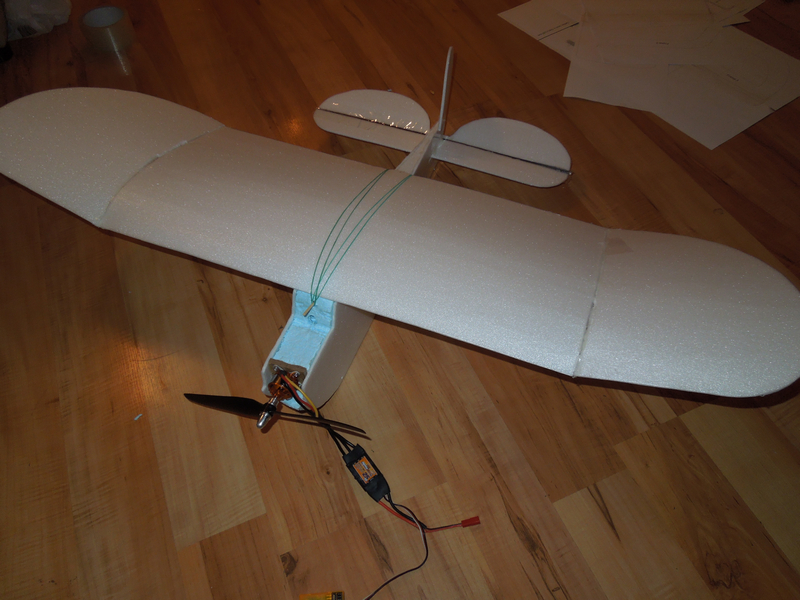

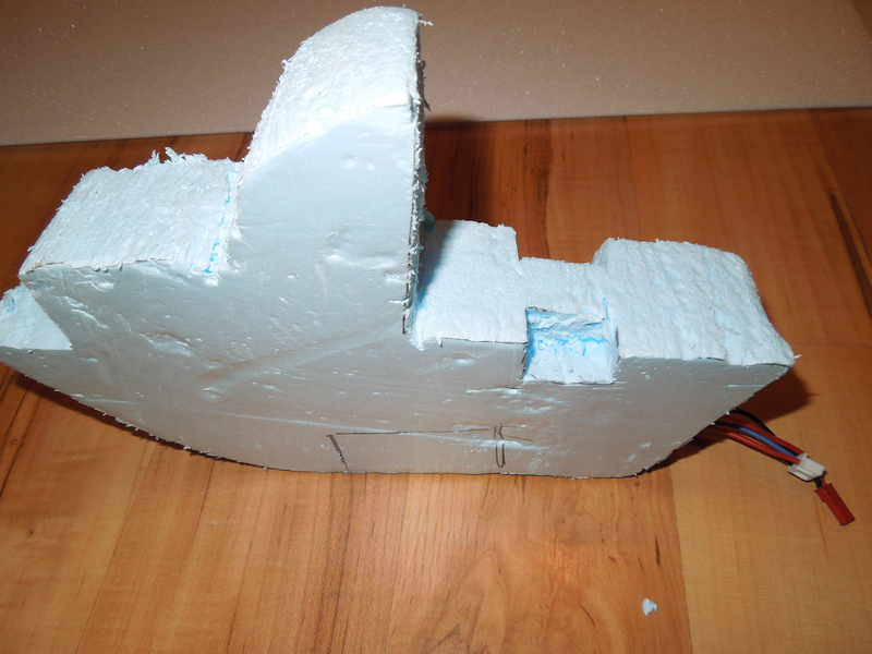

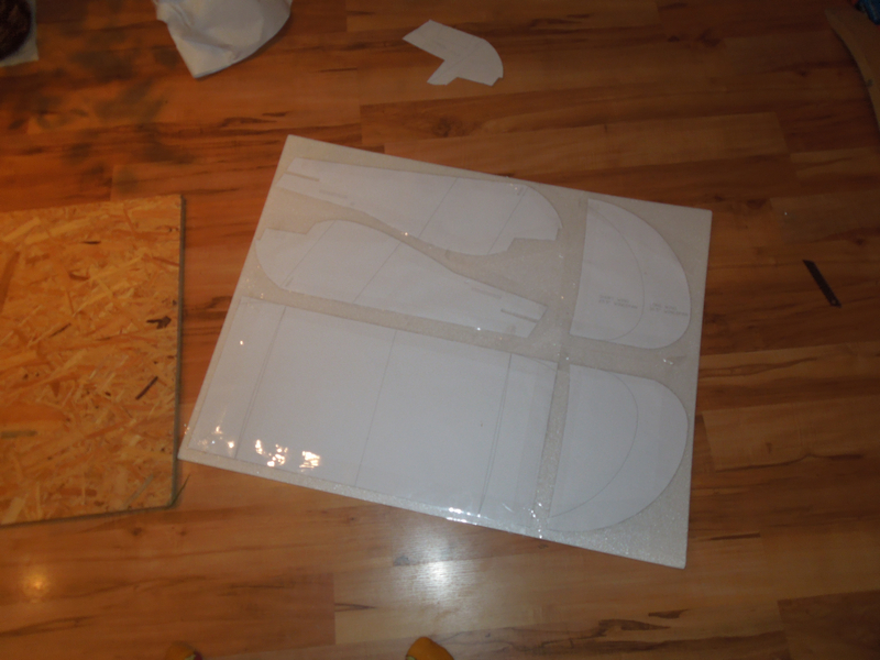

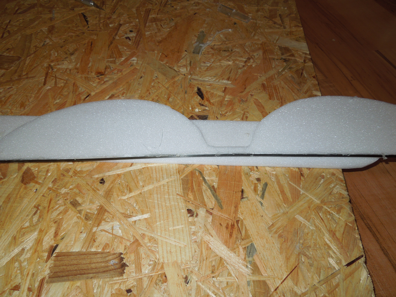

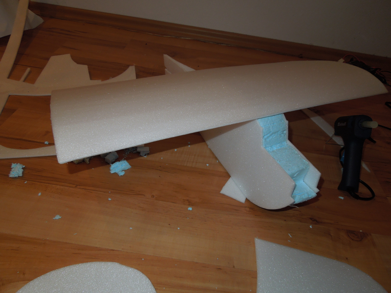

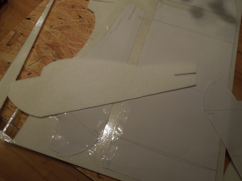

Tak, trochu jsme pokročili a tady je pár fotek. Ještě se toho musím dost doladit.
Zatím je na tom hodina řezání a cca dvě lepení.
