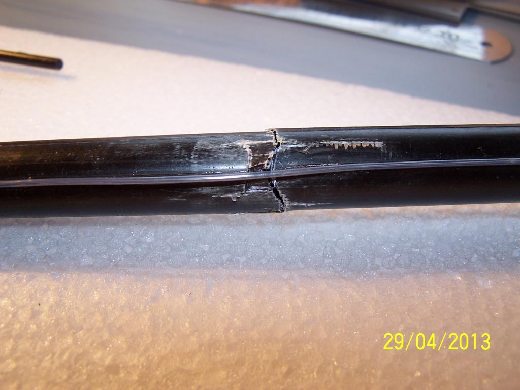

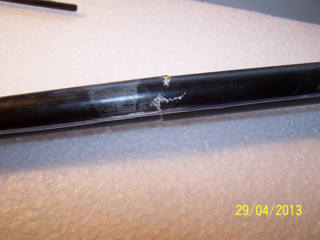

Ať hledám, jak hledám, nemůžu k tomuto tématu nic najít.
Jde mi o nějaký osvědčený postup při opravě, tedy je-li to vůbec možné nebo je nutné ji vyměnit? Asi by to bylo nejlepší, ale při představě, co všechno to obnáší, se mi do toho moc nechce.
Nelítám soutěžně, tak mě nějaký ten gram+- nezabije. Díky P.

Pokud chceš rozumnou radu, tak uveď trochu víc informací (jaký model, místo kde se to zlomilo, případně připoj fotku). Takhle Ti asi sotva někdo dobře poradí.

Máš recht, nějak jsem pozapoměl, jedná se Isise a je to zlomené asi 10cm za gondolou.
Re: Zlomená ocasní trubka
Doporučil bych ti trubku vyměnit. Trubka je enormně namáhaná část. Domnívám se, že pokud to olaminuješ, tak
to tam bude tužší a praskne ti to někdy jindy přesně vedle té opravy. Lepší investovat pár stovek do trubky než
několik tisíc do celého nového éra.

Investice do trubky by nebyla až tak strašná jako představa té práce s tím
, to máte: bovdeny vedené venkem, odpreparovat směrovku, výškovku i sedýlko. To je skoro jako stavět nový éro.

Já ocasní trubku opravoval na K-čku vlaminováním tenkostěnné trubky stejného průměru zevnitř do zlomu s přesahem asi 2 cm na obě strany od lomu (délka vložky tedy cca 4 cm). "Vložka" byla trubka, která byla podélně rozříznutá cca 2 mm širokým řezem - vlastně takové C - to proto, aby šla vsunout dovnitř a zároveň lehce pružila po zasunutí do původní, zlomené trubky. Zvenčí potom přelaminování 1 vrstvou uhlíkové tkaniny o šířce 3 cm.
Kámen úrazu tohoto postupu je sehnat tenkostěnnou trubku daného průměru (ideálně z jiné havárky, zlomené jinde). Výhoda je, že i při táhlech vnitřkem trubky lze opravu provést (s trochou opatrnosti, aby se nepřilaminovaly i nitě nebo táhla) bez rozebrání letadla.
Oprava drží už druhou sezónu a téměř nejde poznat, kde k lomu došlo. Fakt ale je, že u RCEK je ocasní trubka namáhána méně než u F3K, i když tedy přistání jí dávají taky pěkně zahulit...

Zrovna teď jsem to řešil na RCEK Magicovi. Po přistání v koruně stromu mi praskla trubka cca 10 cm od ocasních ploch- byla úplně ulomená, ne jen naprasklá. Nevím, jestli mne zkušenější neukamenují, ale postupoval jsem takhle:
1) abych zajistil, že trubka bude ve všech směrech rovná, tak jsem si z boku a zespoda izolepou na trup přichytil "vodící lišty", z ocelové kulatiny 3 mm
2) spasoval jsem ulomenou část se zbytkem trupu a nabodoval jsem si to středně hustým vteřiňákem
3) mezi tím, než vteřiňák vytvrdnul (chvíli jsem to nechal) jsem si připravil skelnou tkaninu a uhlíkový rowing
4) po vytvrdnutí vteřiňáku jsem odendal ty "vodící lišty" a praskliny jsem s citem "prolil" epoxidem
5) prosytil jsem si 2 proužky skelné tkaniny (dlohé tak, aby cca 2x ovinuly trubku) a uhlíkový rowing
6) kolem lomu jsem navinul první proužek prosycené skelné tkaniny, pořádně jsem utáhnul, abych vytlačil všechny bubliny
7) na sklo jsem pevně a těsně navinul rowing -tak, aby se jednotlivé závity lehce překrývaly
8 ) celé jsem to zavřel zase sklem
Zdá se to být pevné, dneska jsem to chtěl jít vyzkoušet, ale překazil mi to déšť. Na ocase to asi nějaký gram přidalo, ale zkoušel jsem těžiště a je to v pohodě.
Edit: jo úplně mi vypadlo - před spasováním trupu a odlomené trubky jsem vložil kus jiné trubky jako spojku, jak píše draceq

Uvažoval jsem úplně stejně jako ty pustil jsem se do pravy zlomené trubky ISISe pro nesoutěžní házení (hodim maximálně 43metrů).
Oprava se určitě dá zvládnout bez enormniho nárůstu hmotnosti.
Nejdéle mi zabrala výroba přípravku na udržení trubky v rovině
foto zde https://picasaweb.google.com/1088482384 ... edirect=1#
Trubka vydrží po opravě hody do 40ti metrů bez problémů a pro moje polétání nepociťuji ani žádné změny v letových vlastnostech

Trubku k sobě zafixuj vteřiňákem, pak trubku osmirkuj v délce cca 3 cm, nastříhej 3 cm pásky uhlíkového rovingu, nasyť je letoxitem, přebytek letoxitu odstraň mezi mikroténem a pak tyto pásky naskládej podélně na trubku a omotej to páskem z mikroténu ve spirále. Na druhý den to osmirkuj a je to hotovo.

Díky všem za nápady, jsem rád, že je to opravitelné. Ta trubka dovnitř, by se mi líbila asi nejvíc, ale novou kvůli tomu kupovat a řezat nebudu
. Takže nabodovat vteřiňákem, vrstva skla 30gr., proložit rowingem podél a ještě jednou sklo a mohlo by to fungovat?
Uvidím, jak se mi povede obalit to i s těma bowdenama zvenku, asi zkusím molitan zvenku přes igelit.

pecold píše:Díky všem za nápady, jsem rád, že je to opravitelné. Ta trubka dovnitř, by se mi líbila asi nejvíc, ale novou kvůli tomu kupovat a řezat nebudu. Takže nabodovat vteřiňákem, vrstva skla 30gr., proložit rowingem podél a ještě jednou sklo a mohlo by to fungovat?
sklo je tam zbytečné, trubku nejlépe zafixuješ v kousku L profilu, stačí cca 20 cm - vlastní zkušenost.
