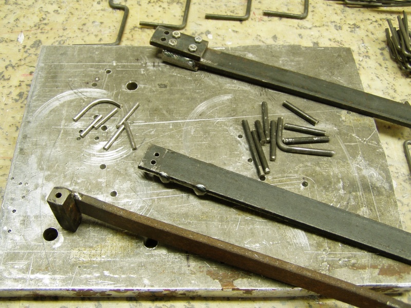

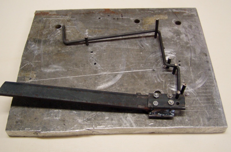

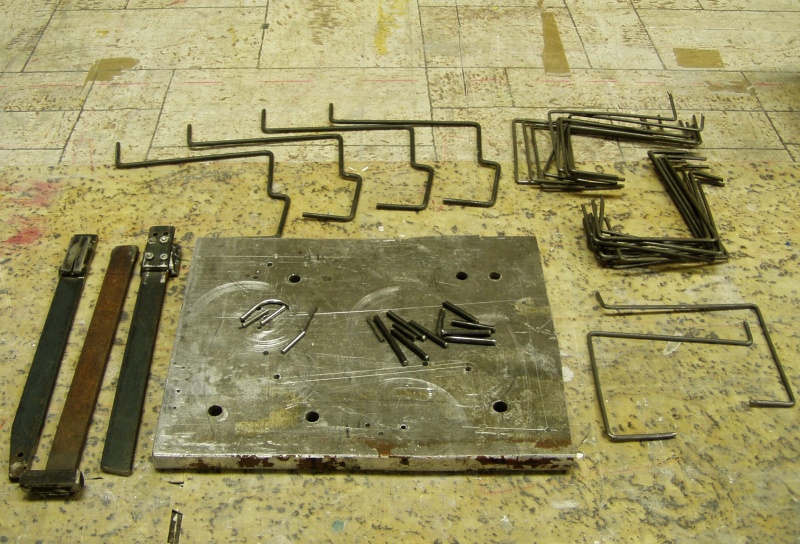

Pro ohýbani ocelových drátů na podvozky (pr.1,5 -5mm) používam jednoduchý přípravek, který si pomoci truhlářské svěrky upínam k pracovnímu stolu.
Páku nasunu na drát, ten vložím mezi mezi opěrné kolíky osazené do základové desky. Přes otvor v rohu páky prostrčím až do základové desky kolík, který tvoří otočný bod a provedu první ohyb. V páce jsou otvory dva ,pro pravý a levý ohyb.
Ohyby je potřeba dělat vždy pod větším úhlem, kvůli eliminaci pružnosti drátu.
Po každém ohybu vytáhnu kolík v otočném bodě, páku po drátu posunu k dalšímu otočnému bodu, nastrkám podle potřeby opěrné kolíky, včetně otočného bodu a provedu další ohyb....

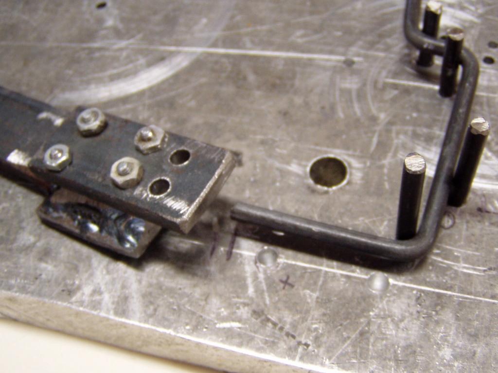

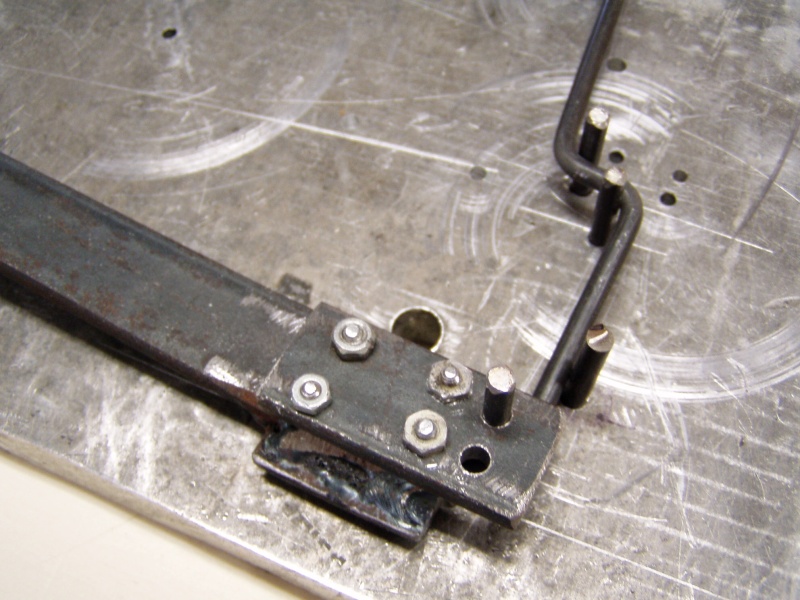

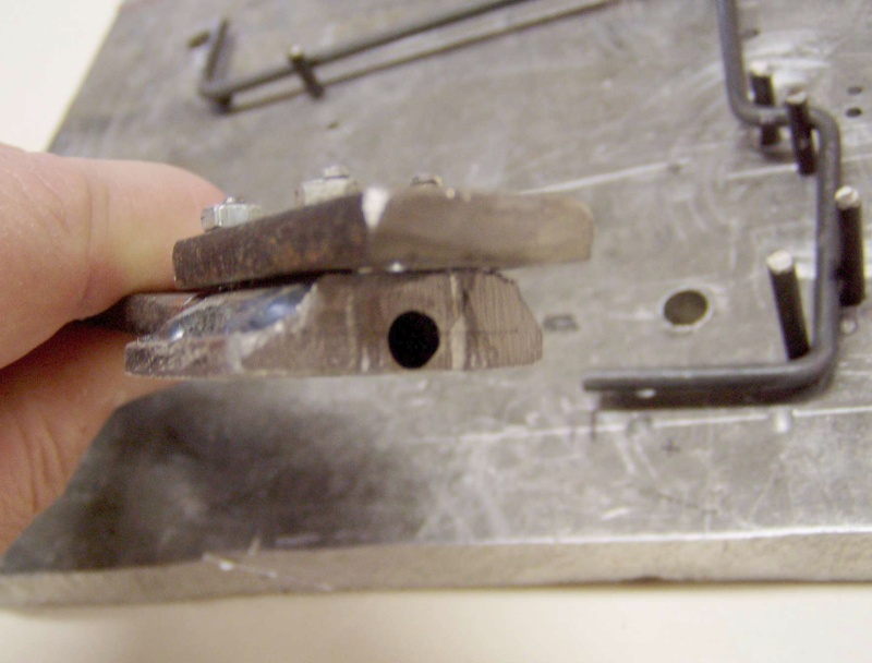

Re: Ohýbáni ocelového drátu na podvozek
Ohýbací páku posouvám po drátu vždy tak, abych ji po posledním ohybu z podvozku bezproblémů dostal dolu ...
Pozn. na fokách č.5 a 6 ,je kolík tvořící otočný bod, zpětně nasazen do otvoru v základové desce ( pro kontrolu a upravení konečného tvaru podvozku ). Před sejmutím páky je nutné ho vytáhnout
