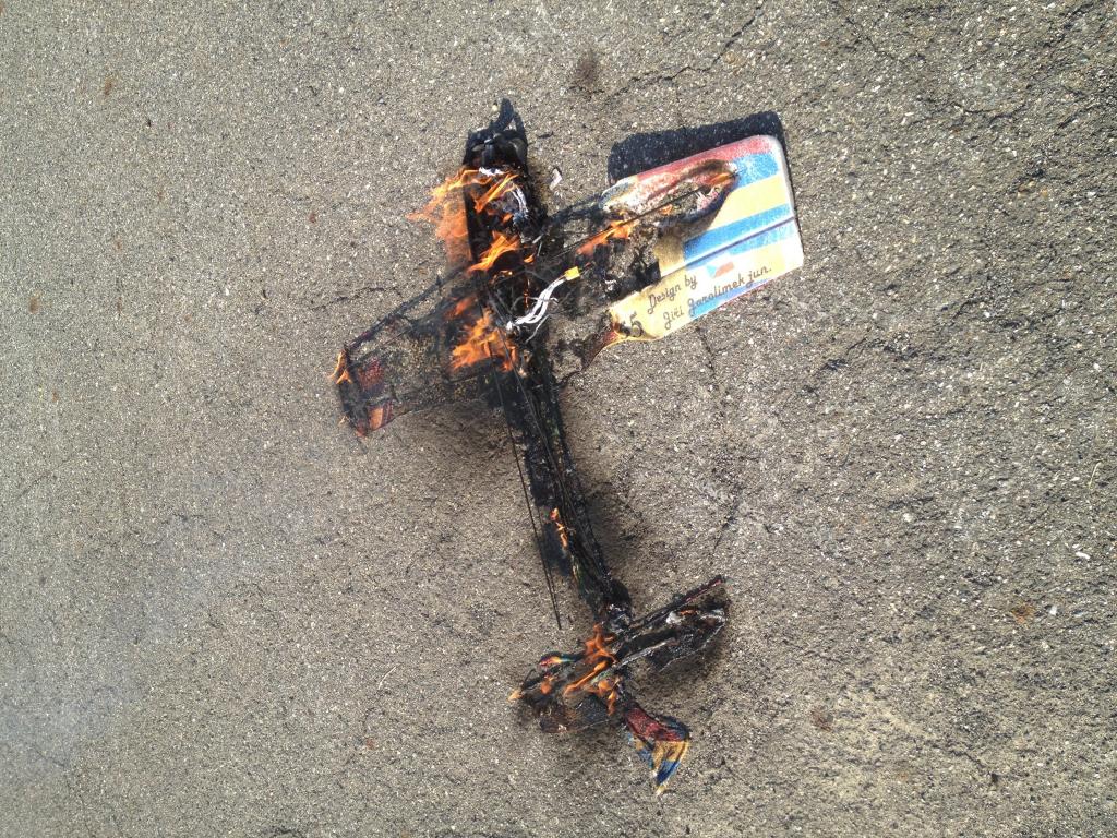

Šel jsem si poletovat s akrobatem.
Po minutě letu se mu nechtělo, tak jsem kroužil na 1/4 plynu.
Pak jsem dělal nějaké prvky a zase nešel naplno.
Tak jsem ho zase ochladil letem do kruhu.
Byl jsem ale natěšený na létání a přistát jsem nechtěl.
Tak si jen tak poletuju a šetřim to.
Nedalo mi to, a éro jsem zavisel.
V tom motor zvadl, a vypnul se.
V pohodě jsem přistál na asfaltový plácek.
Volným krokem jdu k letadlu, když jsem od něj tak 15m koukám že z něho jdou čoudíky. Čím se blížím k éru tak jsou větší a větší.
Když jsem došel k letadlu a kouknu na regulátor tak byl rozžhavený a červený jak žloudek. Chtěl jsem odpojit baterku ale jak jsem to viděl, udělal jsem dva kroky zpět a v tom foukla část lipolky.
Tak jsem šel pro vodu. Ale byl to hrozný fofr. Nezbylo vůbec nic.
Jen konektor HXT60 :-)
Naštěstí to byl takový otloukánek, takže škody nijak velké.
Ale bacha na to vedro prostě se to tak nechladí.
Tady ochutnávka, zbytek zde http://dejfak.rajce.idnes.cz/Yak/

No hezky zahořel, to se musí nechat... taky sem to v sobotu jen lochtal a kroužil.... ty jsi tomu ale naložil :-D

Moc hezký fotky... Vypadá to jako v Hirošimě, hezky to shořelo, zůstal jen stín, fakt až na ten konektor.
Škoda éra, no ale i to k modelařině patří.
Mě takhle na jaře hořel od reglu Jet ve vzduchu. Ke cti mu přičítám, že do poslední chvíle to bylo řiditelné, v pohodě jsem přistál. Pak z reglu zbyl uhel a součástky odpadly cestou. Tenkrát mě ale éro zůstalo vcelku (dodnes létá), stačil jsem to vyškubnout. Za to ale nemohlo počasí, ale moje blbost - motor bral 60-70A a régl byl 30A (Jeti). Stejně ale si to nechal líbit docela dlouho :?

No ty vole!! Docela smutný konec toho modelu, nádherný počasí venku a lítat nejde protože buď hořej éra jak tu předvedl Dejfak nebo lidi jsou na hranici kolapsu.
Nejvíc mě dostala ta napeklá černá siluleta Yaku na betonu po odklizení.

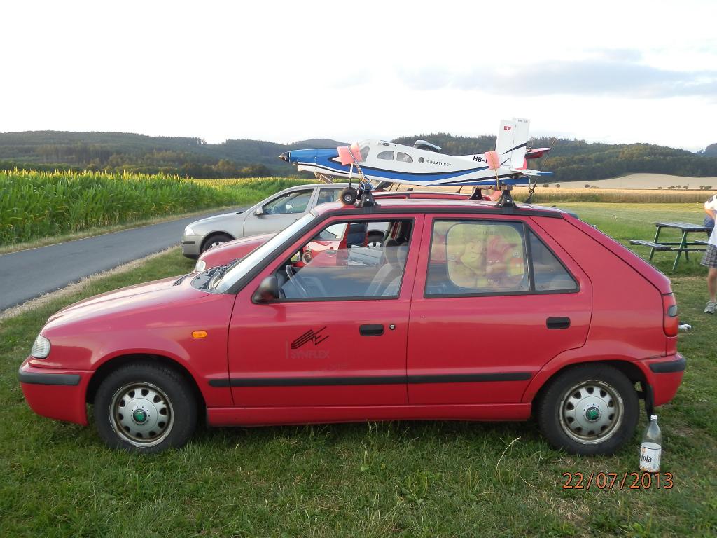

V sobotu jsem byl se spalovákem a po lítání sbalím model,trup vozím na feldě na střeše a po dojetí domů kolem 21.hod.byl motor ještě teplý. Mám to na letiště asi 10km.

Jirka 72 píše:...trup vozím na feldě na střeše a po dojetí domů kolem 21.hod.byl motor ještě teplý. Mám to na letiště asi 10km.
Kdybys nechal motor běžet a do kopce si trochu vysílačkou potáhnul, tak bys byl doma kolem 20:45 a motor by byl ještě teplejší :lol:
Vypadá to slušně na tom autě

To vození na střeše je pohoda,nemusím pořád sklápět sedadla a můžu vzít i dvě velká éra a dokonce i rodinku a navíc se to v autě nepomlátí :D J.
