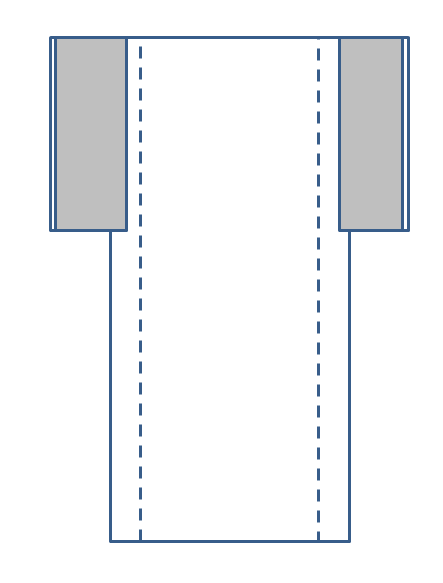

Před pár dny se mi při letu rozsypalo ložisko.
Motor začal dřít, tak jsem okamžitě přistál. Po inspekci motoru jsem zjistil že je poničené jedno ložisko. Motor jsem rozebral, vyndal osičku, vyndal jedno ložisko a při vyndavání druhého (vadného) jsem bohužel narazil. Vypadlo mi ven všechno vyjma vnějšího pláště. Bohužel ložisko je většího rozměru než vnitřní dutinka - viz obrázek. Není tedy možné ložisko z druhé strany vyklepnout.
Máte nějaký nápad jak takové ložisko vyndat? Vypadá, že je tam dost napevno a já v řiti.

Je videt vnejsi plast loziska se strednim prouzkem na kulicky. Na druhe fotce jsem vlozil vrtak, ktery ma stejny rozmer jako vnitrni cast rototu. Lozisko tedy neni mozne vyklepnout

Ložisko znovu poskládat a vyklepnout za střed. Je to blbá práce, ale pořád jednodušší, než shánět vytahovák, který bude pasovat. Nebo ho vyrábět.

Nejjednodušší je ložisko něčím zaslepit - záleží na velikosti vnitřního průměru, zkus zmáčknout naprázdno nýt do plechu tak aby se roztáhnul do drážky pro kuličky, nebo
mosaznou hmoždinku do betonu, nebo šroub s kotvou do betonu - pak už se nechá kroužek vyklepnout.

Ono je spíše třeba to ložisko vylisovat než vybouchat. Jinak řečeno, chce to 2 trubky odpovídajícího průměru a svěrák.

Jestli je vytacec zavitnik tak to jsem zkousel jako prvni, bohuzel se toto neda pouzit. Po lozisku nasleduje dutinka s mensim prumerem, takze se mi zavitnik nestaci chytit.

...ked som dobre porozumel,tak v motore ostal vonkajsi obvodovy plast loziska.Toto sa mi stalo na Hyperion motore.
Dremel bruskou som to z vnutra odbrusil,az vokajok loziska praskol,a bolo to....nove keramicke lozisko a uz to vrni..a lieta ako za mlada

taky bych to udělal tím dremlem... a nebo to zkusit odvrtat.. třeba se vrták chytí...

..jeskovy voci...co chces odvrtat?Vonkajsi plast loziska?Je to kalene,cementovane....to nejde....odbrusit doma,to je jedine,,,

Dej to na elektrickej vařič, (ne indukční) ohřej pomalu na teplotu kdy ti zasyčí slina na prstu (cca 100st.C) a pak vem přes hadr a klepni s tím třeba o naklepavací prkýnko v kuchyni. Samozřejmě tak, aby ložisko pokračovalo ve směru úderu a vylétlo setrvačností z domku. Pokud je správně lícovaný z výroby a není zalepený vysokoteplotním Loctite, tak to půjde ven.
Obecně, každý ložisko se osazuje i demontuje za tepla. Prostě železo ložiska se roztahuje míň než hliníkový domek. Za tepla spadne do díry samo.
