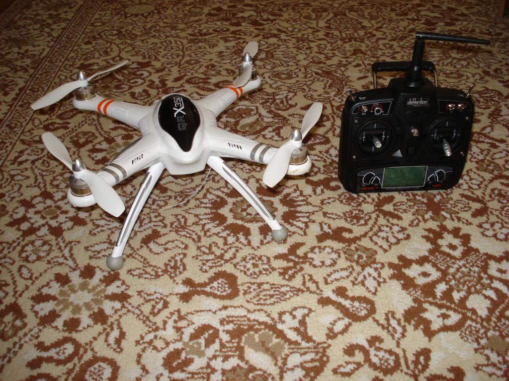

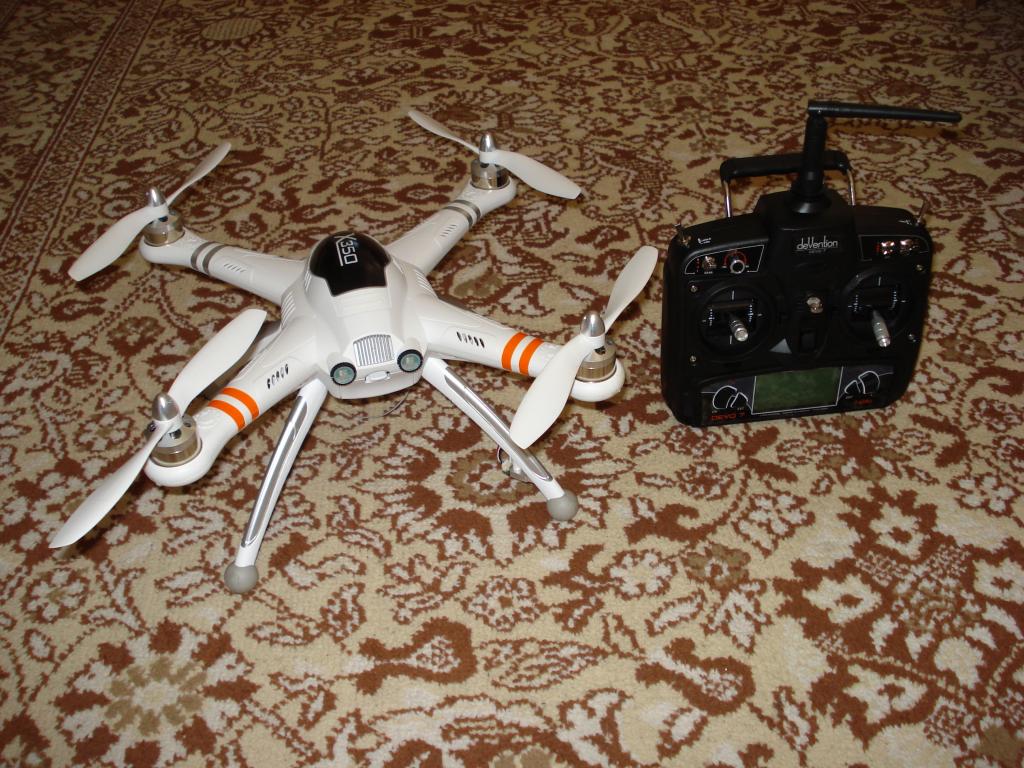

Máte někdo poznatky s touto kvadrokopterou? Já osobně ji vlastním. Mám nalítano sní jen 10 minut.Ale musím potvrdit že opravdu to lítá klidně a nezáludně.Bohužel zatím se nedá lítat je silný vítr.

Dnes ty firmy mezi sebou kopírujou kde jaký kvad.O to přeci nejde . Já si myslím že jde o kvalitu materiálu a jaká elektronika je zabudováná.Jestli má nějaké záludnosti atd.A proto si dovolím malou drobnost o QR X350 něco říct.Stal se mi malér a to ten že, po ránu jsem šel lítat a to byla teplota -2.Po druhé čtvrt hodině létání jsem přistál. A na podvozku jedna noha se zlomila.Žádné brutální přistáni to nebylo. Byl sem rozčarován. Domnívám se že ,plast zřejmě nesnese mráz.Nebo to byla vada nevím.Měl někdo podobný problém?

Levne plasty maji s mrazy problemy, v HongKongu, odkud to je, takove obvykle nepanuji (tropicky pas). Koukni se do technickych podminek na teplotni rozsahy, ktere doporucuji :(

S mrazy mají problém všechny plasty, nejen levné :-( Mám na mysli plasty pro stříkání do forem, což je právě případ Phantoma i tohoto klonu, včetně podvozků. V mrazu to prostě křehne a je to pak spíš o tom, zda je rezerva pevnosti dostatečná nebo ne. Tohle bych asi výrobci za zlé neměl, pokud je pro někoho provoz za mrazu nutný, tak to prostě na díly typu podvozku chce kov anebo laminát.
Mimochodem pozor - tento problém se týká i vrtulí, plastová se může v mrazu také snáze roztrhnout !!

Ja osobne mam podvozek a vrtule z CF (i kdyz nektere spojovaci dily na podvozku z plastu z 3D tiskarny), ktery by mel byt mrazu odolny... Kdo chce litat v mraze, musi jit do CF...

Čistě pro pořádek - nemusí to nutně být CF (carbon fibre), z hlediska mrazu bude to samé i skelný laminát atd. Podstatné je prostě to, aby šlo o materiál založený na souvislých vláknech, kde je pryskyřice jen pojivem...

Elektronice je to celkem jedno, problém jsou levné plasty co křehnou a samozřejmě zhoršené vlastnosti baterky.
Za popisovanou půl hodiny ve vzduchu stroj už celkem dost vymrzne, navíc je otázkou jestli ta noha nebyla třeba naprasklá z nějakého předchozího ne úplně povedeného přistání. A to předpokládám, že než jsi šel lítat tak byl model v teple a ne třeba přes noc ve studené garáži.
