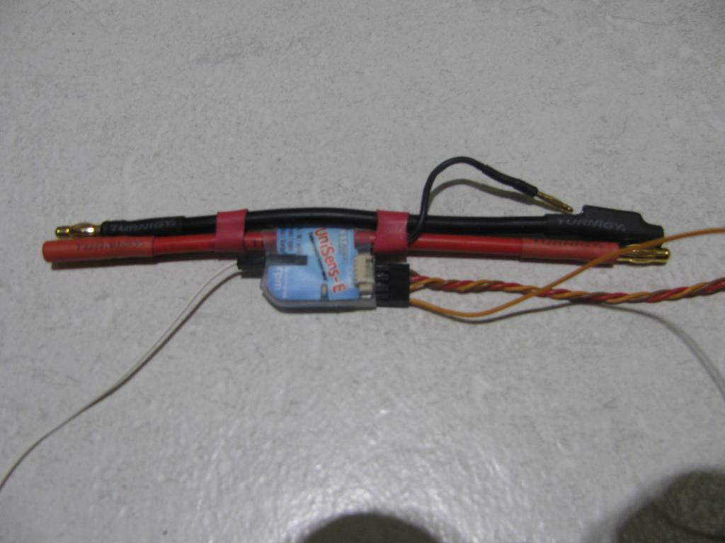

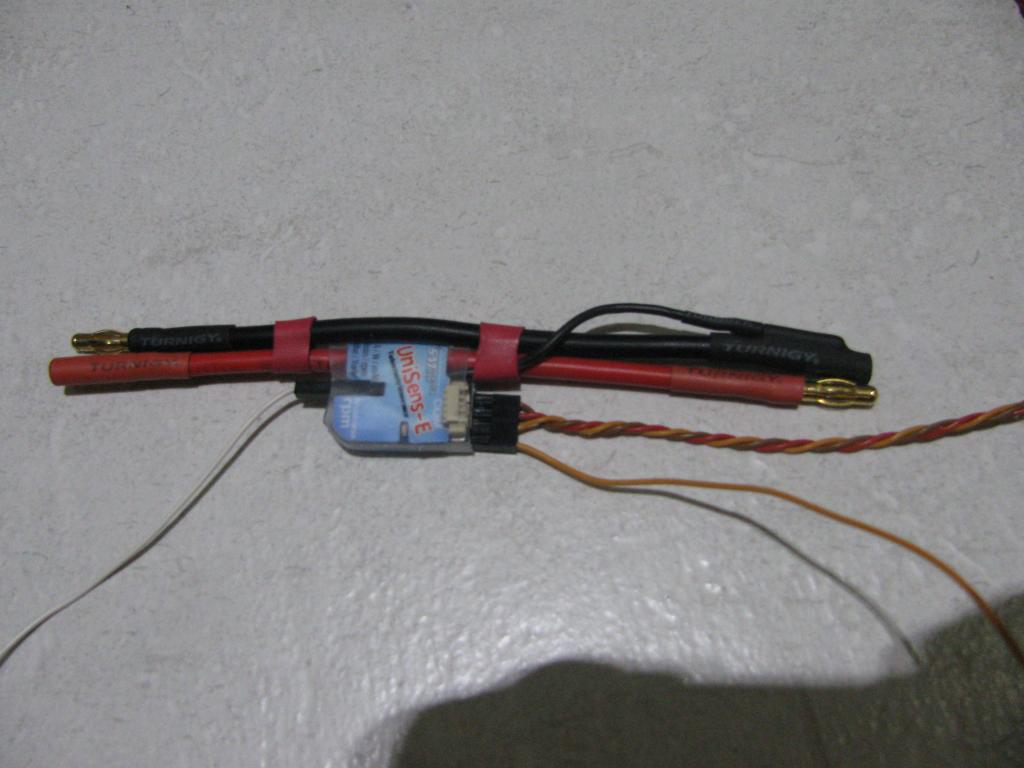

tak jsem pájel a takhle to dopadlo
dělal jsem to tak ,abych senzor mohl použít s regulátorem OPTO nebo s BECEM
teď přijde horší věc to nastavit a pak vyzkoušet
dám vědět jak se to povedlo
čus roman
