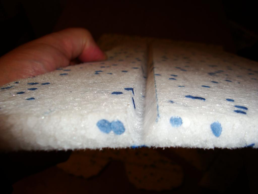

Já to dělám takto:

Výsledek ....

Po ,,vypájkování,, přehnout k sobě a přejet ohyb žehličkou ( modelářskou :mrgreen: )
