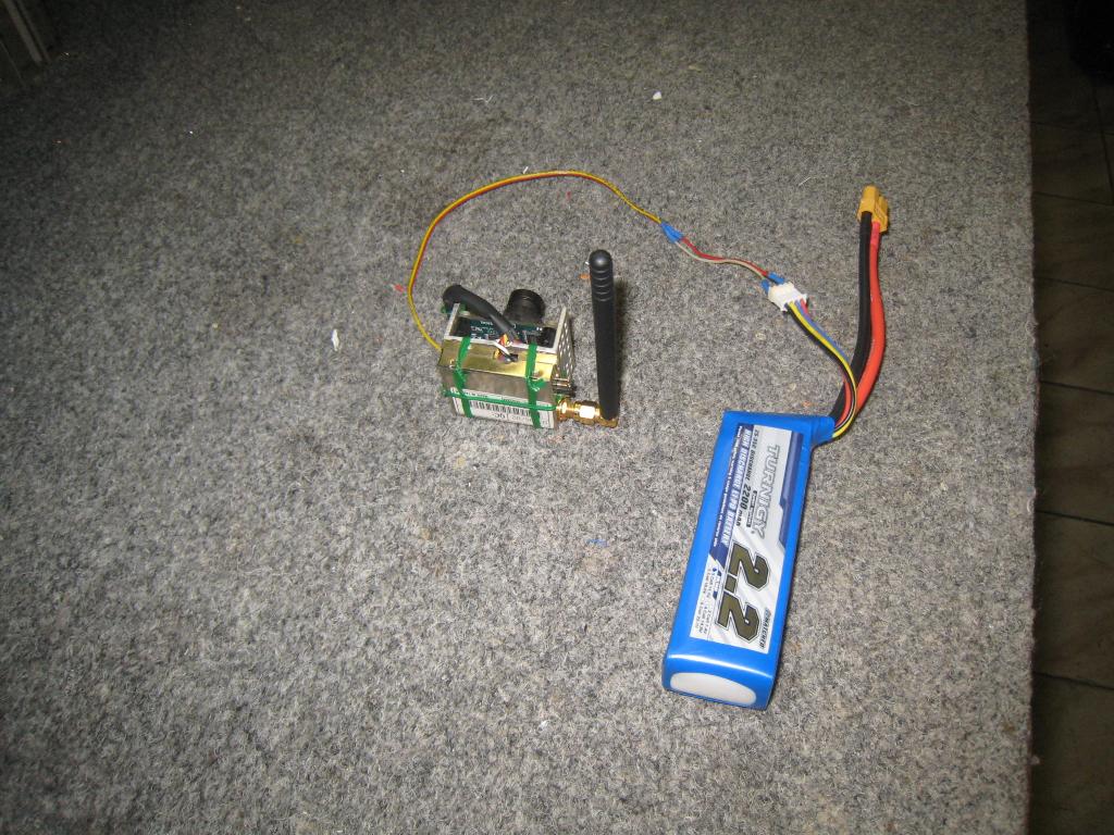

namám k dispozici potřebné měřící přístoje, takže testování probíhalo tak, že jsem umístil vysílač 50mW s kamerou do jiné budovy kvůli snížení signálu a zkoušel jeden po druhým.testoval jsem každý přijímač s těmito anténami včetně té VEE anteny která je pro TX:

jako druhý nejhorší bylo číslo 4-, koupil jsem ho kdysi na aukru společně se třemi vysílači 50mW. signál tohoto přijímače byl celkem stabilní proti předešlému, ale ještě měl výpadky při změně polohy přijímače v dílně. Dále číslo 3- nechtěl jsem tomu uvěřit, ale tento přijímač s potenciometrem místo přepínače kanálů mě dost mile překvapil svojí citlivostí.Díky potenciometru se na FPV moc nehodí, ikdyž jsem potenciometr vyměnil za víceotáčkový trimr bál bych se, že se mi za letu rozladí.Nicméně výpadků proti předhozím o dost méně, sadu přijímače jsem koupil na aukru za nějakých 400Kč. Vysílač má údajně 800mW dle štítku, ale skutečnost bude možná tak čtvrtina vzhledem k odběru proudu a zahřívání vysílače. Nepříjemná vlastnost tohoto vysílače je kolísání frekvence.Lítá +- 10Mhz, proto asi má dodávaný přijímač potenciometr:-). S tímto vysílačem a přijímačem č.4 s čtyřlístkovou antenou jsem lítal a nějakých 800m bez problémů a věřím, že by fungoval i víc. Nejlepší co mám je číslo 1-Lawmate. fakt nelituju pořízení tohoto přijímače, proti ostatním minimum výpadků, ať jsem ho umístil pod stůl, ke stropu, náklápěl jak chtěl, obraz se jen občas zachvěl ale nikdy ůplně nevypadl.tento přijímač je prostě o třídu výš....

pro Adalfa. Pužíval jsem pro testování všech přijímaču stejný vysílač a to ten co je u čísla 4 -50mW.

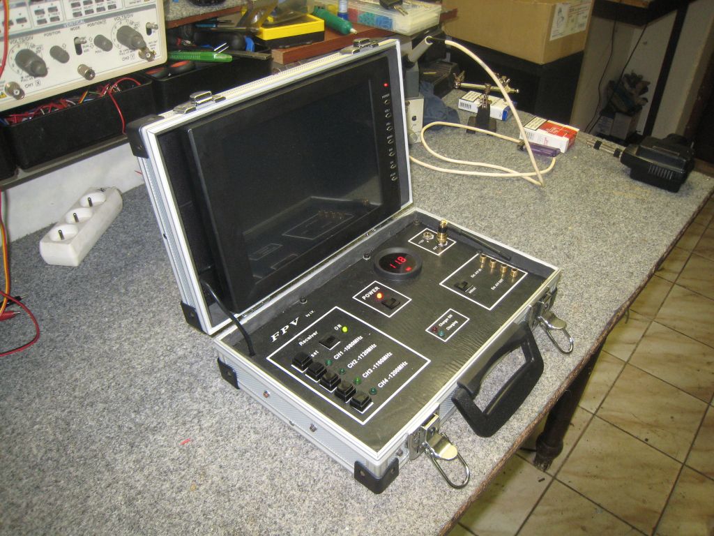

Groundstation pro přítelkyni případně diváka:,
