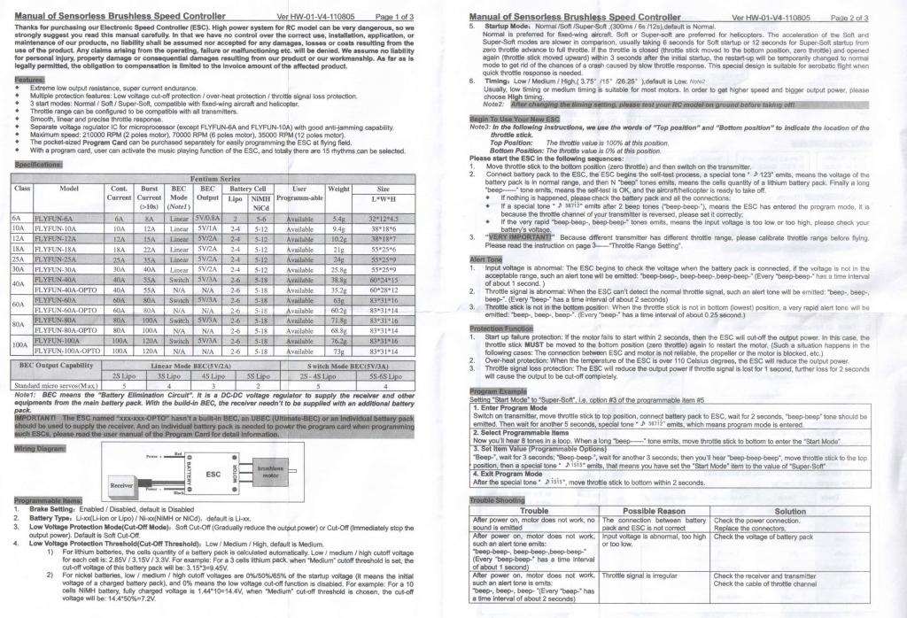

Programování kartou není nijak kritické, poletí to i na základní nastavení z výroby. Je ale dobré aspoň vypnout to hlídání napětí a ty ostatní věci , co jsou popsány výše.

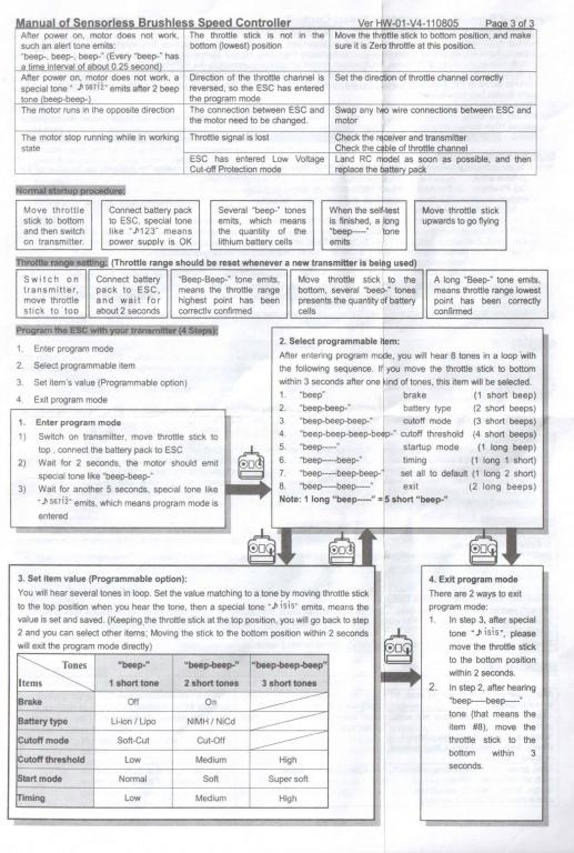

Kalibrace rozsahu plynu se provádí buď spec. funkcí desky (u koptér to tak bývá) nebo se přímo připojí ESC na přijímač a provede se kalibrace podle návodu jako u letadla.

Je to "Throttle range setting". Postup jako u většiny ostatních ESC.

Urobene, skalibrovane podla tohto videa, no problem sa nezmenil. Pripajam aj obrazok pre pochopenie.

Podle toho návodu to má ve spodní poloze odpípat počet článků a potom teprve dlouhý "beep" jako potvrzení ukončení kalibrace. Nač video, když je to v tom návodu popsáno přesně?

Skus to video ide.Teraz som skusal. Ale vazne. Zapnem vysielacku plny plyn. Zapnem baterku a ESC pipne 2x. Potom stiahnem a pipne len raz. CAkam cakam a nic viac. Ak pridam uz potom sa motor rozbehne.
