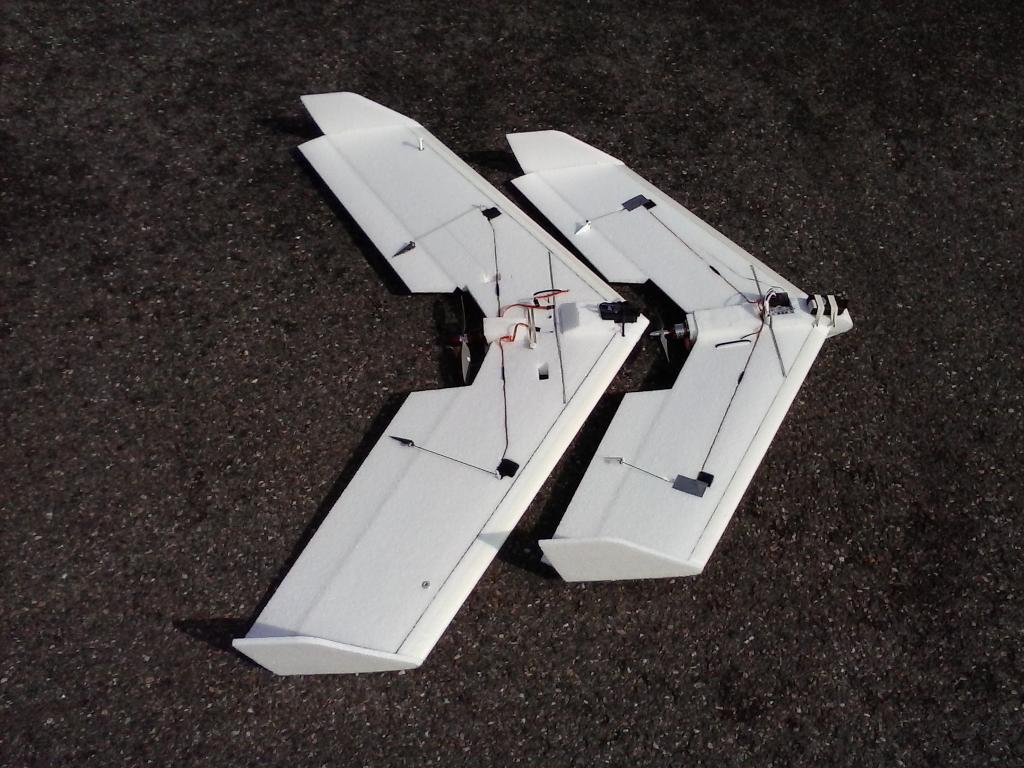

Taky jsem řešil skládací samokřídlo, velikost 910mm trochu rozšířená přidáním malého trupu na 950mm, ale do batohu to není, i kdyby bylo, nedovedu si představit, co by to dělalo s elevonama.
Použil jsem alu trubky a do nich uhlíkové trubky, jdou vsuvně. Nárůst hmotnosti tam je, ale neřeším to. Už nelétám Hero2 kameru a tak je vše o poznání lehčí :-D
Na prvním obrázku spolu s 1200mm samokřídlem, taky rozdělávacím. Bastlil jsem takhle i Xeno bez toho jejich pantu, na trubky.
Předešlé rozebírací samokřídlo mělo i směrovky sundávací, ale při pádech se vytrhávaly plastové matice z konců křídel. Rozborka je zde:
