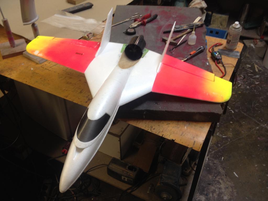

O víkendu jsme se vrhli na předělávku Funjetu od Multiplexu na pohon s EDF. Max topspeed zatím 246km/h (měřeno radarem)
EDF Vasafan70
motor Tenshock 1540/8-2830kv
lipoll 6S Gensace 4000mAh

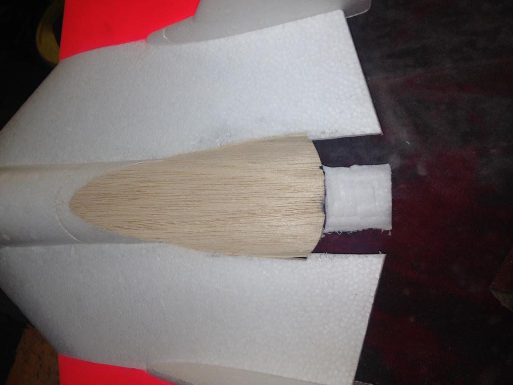

tady ještě dokončení, práce úpravy cca na hoďku

Moc pěknej výkon a 4 minuty na 4 Ah je taky pěkný. :lol:
Ale máš nějak upravenou výtokovku? Vypadá to tak...

FilipV píše:Moc pěknej výkon a 4 minuty na 4 Ah je taky pěkný. :lol:
To není uplně vylítané, max odběr je 90A, to na vrtulku tu mají větší odběry, ano výtokovka je zúžená samozřejmě

Vypadá to moc pěkně... pokukuji po nějakém prvním EDFku a tohle se mi docela líbí! :D Jak se to chová na minimálce?

Ancistrus01 píše:Vypadá to moc pěkně... pokukuji po nějakém prvním EDFku a tohle se mi docela líbí! :D Jak se to chová na minimálce?
minimalka uplně v pohodě, vidět na přistání, sedá k noze, ale jinak na té se stejnak nelétá :D

Woita píše:No tak to je vážně maso, já s vrtulkovým Skyfunem lítal něco přes 170 km/hod, a to už byl řádnej adrenalin. Tohle si neumím ani představit... 8O
ono to není zas tak hrozný, u nás na letišti lítá několik Funjetu na vrtuli a všechny lítají tak 220-250km, jinak obrovský + pro edf je start, tady to stačí vypustit kolmo nahoru, a když hází vrtulový tak mají na vykloubení ramena, a několik jich při startu taky zkončilo.
