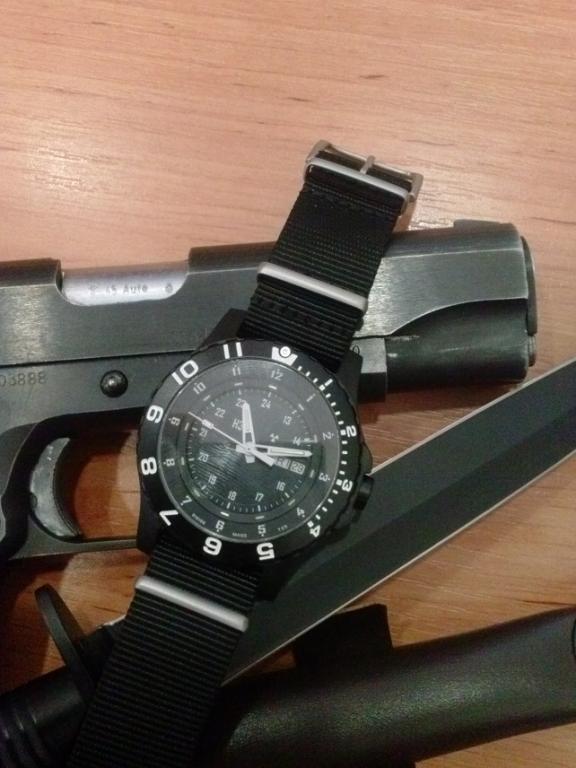

Doporucuju tyhle a je po problemech :-D
Hodinky nejen do nepohody...

Xenomorfus píše:Doporucuju tyhle a je po problemech :-D
Darte - a za kolik jsou a kde je seženu?

msob píše:Darte - a za kolik jsou a kde je seženu?
Koukam, ze je jeste maji (pro CR byla vyrobena jen 5ks serie), viz http://www.hodinkytraser.cz/traser-p-66 ... -sapphire/
Kazdopadne, kdyby sis je chtel "omacat", neni problem se kdykoliv domluvit...
