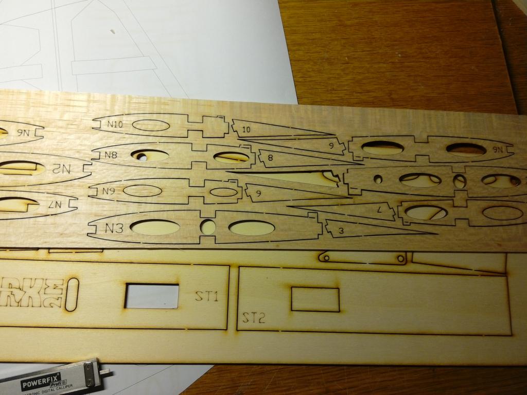

Nazdar páni. Niekoľko krát to tu už bolo, ale neviem nájsť odkaz......
Hľadám uhlíkovú spojku krídla - presná uhlíková trubka + púzdra. Vonkajší priemer púzdra 10mm ....
Odkaz na výrobcu neviem neako nájsť - poradí niekto???

Ty uhlíkové trubky jako spojka jsou dobré, ale co má sloužit jako pouzdro ? Podle mne je pasující další uhlíková trubka né moc vhodná. Bude namáhaná asi smykem a potřebovala by příčnou výztuž, ne podélnou. Tedy pokud bude zalepená jen do žeber. Pokud bude ta trubka zalepená mezi pásnice nosníku, oblepená balzou a omotaná uhlíkovým rowingem, pak je ten uhlík v pouzdru zbytečný. Ideální by byla tenkostěnná mosazná nebo hliníková, přesně pasující na spojku. Já dělám pouzdro navinutím kancelářského papíru na spojku, lepím Purexem. Ještě před zatvrdnutím papír uvolním. Není to ideální, ale rychlé a levné. http://kocour111.rajce.idnes.cz/ES_49/#P1280001.jpg http://kocour111.rajce.idnes.cz/ES_49/#P1280002.jpg http://kocour111.rajce.idnes.cz/ES_49/#P1290008.jpg http://kocour111.rajce.idnes.cz/ES_49/#P1290009.jpg http://kocour111.rajce.idnes.cz/ES_49/#P1290010.jpg http://kocour111.rajce.idnes.cz/ES_49/#P1290011.jpg http://kocour111.rajce.idnes.cz/ES_49/#P1290012.jpg http://kocour111.rajce.idnes.cz/ES_49/#P2040002.jpg http://kocour111.rajce.idnes.cz/ES_49/#P2040003.jpg http://kocour111.rajce.idnes.cz/ES_49/#P2040006.jpg http://kocour111.rajce.idnes.cz/ES_49/#P2040011.jpg http://kocour111.rajce.idnes.cz/ES_49/#P2050001.jpg

Problém s obyčajnou uhlíkovou trubkou sú dva.....
Je to poltruzia - pozdlžne vlákna....
Nie sú moc presné..... - vôľa v púzdrach.....
Niekde to tu bolo - výrobca v ČR - presné trubky z tkaniny a ku nim presné púzdra.....
Material púzdra neriešim - ide to do rebier.....
Neviem to nájsť na mánii... jedine odkaz na CELL model - je to ale neaká ázijská stránka..... Preto ten dotaz. Ak nenájdem nič vhodné - bude klasika - samodomo vźroba......

Ty údajně spolupasující spojky + pouzdra nejsou žádná sláva. Graupner už mnoho let nabízí ocelové planžety + pasující hranaté mosazné trubky. Používám od doby, kdy se to u nás skoro před 40 lety objevilo. Čvachtá to mohutně.

Tie mosadzné trubky 10/9,1 - to je dostupné...
problém je v tom, že mám kúpený "Short kit" rebrá sú vyrezané, vrátane otvorov pre spojky.... Oproti plánom kde je nosník s uhlíkovej trubky a do nej sa zasúva spojka - je konštrukcia pozmenená na krídlo s nosníkmi 5*10 a medzi nimi vlepené púzdra a do nich sa zasúvajú spojky.... Totálna klasika ...... ale ......
otvor v rebrách je 10 mm - to je vonkajší rozmer púzdra.....
Ak dám púzdro z mosadznej trubky 10/9,1 mm - k tomu potrebujem 9 mm uhlíkovú spojku - to nezoženiem.
Púzdro z hliníkovej trubky 10/8 mm - tie sú hodne nepresné a časom sa dosť vyčvahtajú....
Púzdro z uhlíkovej trubky 10/8 - problém nájsť aby do nej presne sadla 8mm spojka. Preto by som rád niečo hotove a presné.....

Je to na tohto krásavčeka...
http://www.islandmodels.ie/index.php/sp ... -2m-detail
rozpetie 2m - akrobat, predpoklad váhy cca 1300-1500 gr

Já si myslím, že uhlík prům. 8 mm by mohl stačit. Ale je to jen odhad, nerad bych byl za to popotahován. Ještě mě napadlo, že se jedná vlastně o akrobatický svahový větroň, kde asi váha nebude vadit, tak bych tam dal jako spojku ocel 8 mm a měl bych po starostech.

trubka 9/7, délku snad dpůjde domluvit podle potřeby

Počkej, pokud je to Quark, tak tam přece nemáš co řešit. Trubky v křídlech jsou 10x8 a spojka je 8x6, která se vsouvá do trubky v křídlech. Vše uhlík. Já mám trubky motané, tedy takové, jako prodává TopmodelCZ.
Aha, koukám se na Tvůj obrázek a Ty máš nějakou jinou verzi, Já mám jako nosníky v křídlech uhlíkové trubky (dvě), ty tam máš nosníky. Nicméně i tak bych šel cestou uhlíkových trubek.

tks píše:Počkej, pokud je to Quark, tak tam přece nemáš co řešit. Trubky v křídlech jsou 10x8 a spojka je 8x6, která se vsouvá do trubky v křídlech. Vše uhlík. Já mám trubky motané, tedy takové, jako prodává TopmodelCZ.
Mám vyrezané rebrá.....
Pôvodný quark má vo výškovke 4mm uhlíkové púzdra a spojky sú z tyčky 3 mm.
Je problém v tomto rozmere niečo riešiť - nieje problém navinúť púzdra....
Mám vylepšenú verziu - výškovka je konštrukčná s rebrami - má nosník zo 4 mm trubky a do nich pôjdu 3mm spojky.
Už som to kedysi riešil - uhlík v rozmere 4/3 púzdro a 3 mm tyčka je viacmenej neriešiteľné...... je problém s vôľou - nepresná výroba.....
Krídlo mám so smrekovým nosníkom a uhlíkovou spojkou 8 mm - tam asi naviniem púzdra sám -10/8..... zadná spojka v krídle je tuším 8/6 púzdro a 6 mm spojka
Predná spojka musí byť cca 50 cm zadná tuším 30 cm.....

Já mám tuto verzi, aktuální přímo od autora: http://www.jivaro-models.org/quark_2m/page_quark_2m.htm
Výškovku jsem vyřešil tak, že jako nosníky mám hliníkové trubičky 4/3.1 a do nich strkám uhlík 3mm. Tu desetinku navíc jsem vyřešil tak, že jsem tu trubičku lehce omačkával kleštěmi z různých stran a teď to chodí naprosto bez vůli a drží to spolehlivě.
