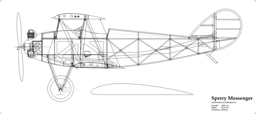

Mám postaveného Messengera na elektriku o rozp. 1.800 mm. Profil CRD viz obrázek.
Hodnější model jsem neměl, nedá se přetáhnout, lítá skvěle!

Ahoj to je super, přesně něco takového jsem si představoval, jenom já v tom chci mít bezbín.... byla by možnost odkoupit plánek, popřípadě v el. podobě či dxf? Určitě se dohodnem...

marencak píše:Mám postaveného Messengera na elektriku o rozp. 1.800 mm. Profil CRD viz obrázek.
Zdravím,
také by mne zajímala dostupnost plánku ideálně ve vektorové podobě - já bych naopak tohle éro chtěl menší (rozpětí cca 1200 - 1400 mm) a na elektriku.
Díky, Vašek
