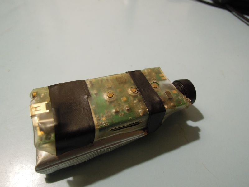

Doporučuji také udělat otvory pro tlačítka v obalu kamerky. Při změnách teploty
může smršťovačka nekontrolovaně omezovat tlačítka a dojít tak až ke zničení baterky
případně i kamerky. Mám s tím zkušenost. Po uvolnění tlačítek již žádné problémy
nebyly.
