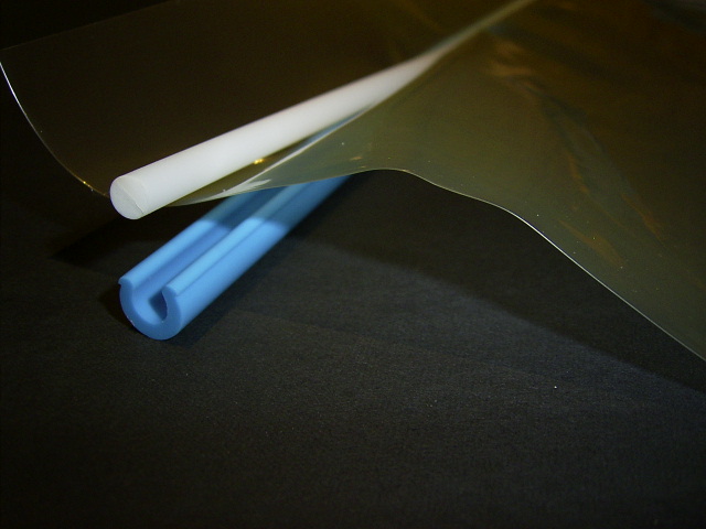

Zdravím,něvíte někdo kde se dá u nás sehnat tenhle uzávěr na vakuovací pytel?Popř.nejaká jiná alternativa.Uzavírání pytle tmelem či silikonem znám,to to mě připadne čistější práce.

Tenhle system se jmenuje "Quick Lock Seals". Pouziva se v zahranici (treba zde: http://www.acpsales.com/Quick-Lock-Seals.html) - u nas jsem na nej nenarazil.
Kdyz jsem zacinal koketovat s vakuovanim, tak jsem taky uvazoval o necem podobnem - zkousel jsem to nahradit pomoci nasouvacich hrbetu. To ma ale jednu zasadni nevyhodu - daji se koupit jen hrbety na delsi stranu papiru velikosti A4 (297mm).
Dalsim omezenim je to, ze tyhle uzaviraci systemy jsou urcene pro uzavirani polorukavu.
Pro me je vyhodnejsi, kdyz mam pristup k cele plose igelitu - kridlo si tak daleko lip usadim do spravne pozice.
Tohle ma jeste jednu vyhodu - lip se da ustavit odsavaci system hadicek. Ja pouzivam Festo fitinky a hadice. Pro utesneni bohate postaci na konci saci hadice dat jednosmerny ventil - zadne sverky, zadne zatky - nic dalsiho.

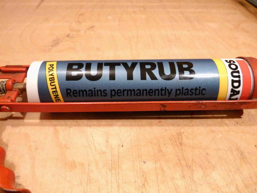

Co se tyce utesneni tmelem/silikonem, tak jsem narazil na problem pri tesneni silikonem - nikdy mi to neudrzelo vakuum delsi cas (minuty) vzdy se to podfouklo. Jednak je to tim, ze mi silikon ten igelit jakoby sezral. Ne, ze by se udelala dira, ale v miste silikonove housenky se igelit zvarhankovatel a tim se obe pulky igelitu od sebe odchliply a do pytle se dostal vzduch.
Z tohohle duvodu ted pouzivam jen karosarsky tmel - ten mi udrzi vakuum klidne nekolik dnu (posledni vakuovani - 5! dnu) bez dodatecneho odsavani.

Moc jsem toho zatím nedělal, ale používám jednosložkový tmel na bázi polybutenu a nikdy jsem s těsností neměl problém. Pravda je, že je s tím trochu patlání, ale funguje na jedničku. Používám taky igelitový rukáv, který někdy kvůli lepší manipulaci rozříznu, a klidně ho použiju znova. Ale když skončím, tak ho jednoduše vyhodím a na příště uříznu nový kus. Igelit zase není tak drahý, abych to musel řešit.

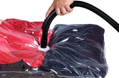

roman71 píše:Pruchod hadice do pytle mám řešený takhle
podobní princíp ako sa používa na tých vakuových vreciach, žiaden tmel nemusí íst okolo, ešte ak by tie vrecia maly rýchlo uzaver ako tie male sáčky bolo by to super
